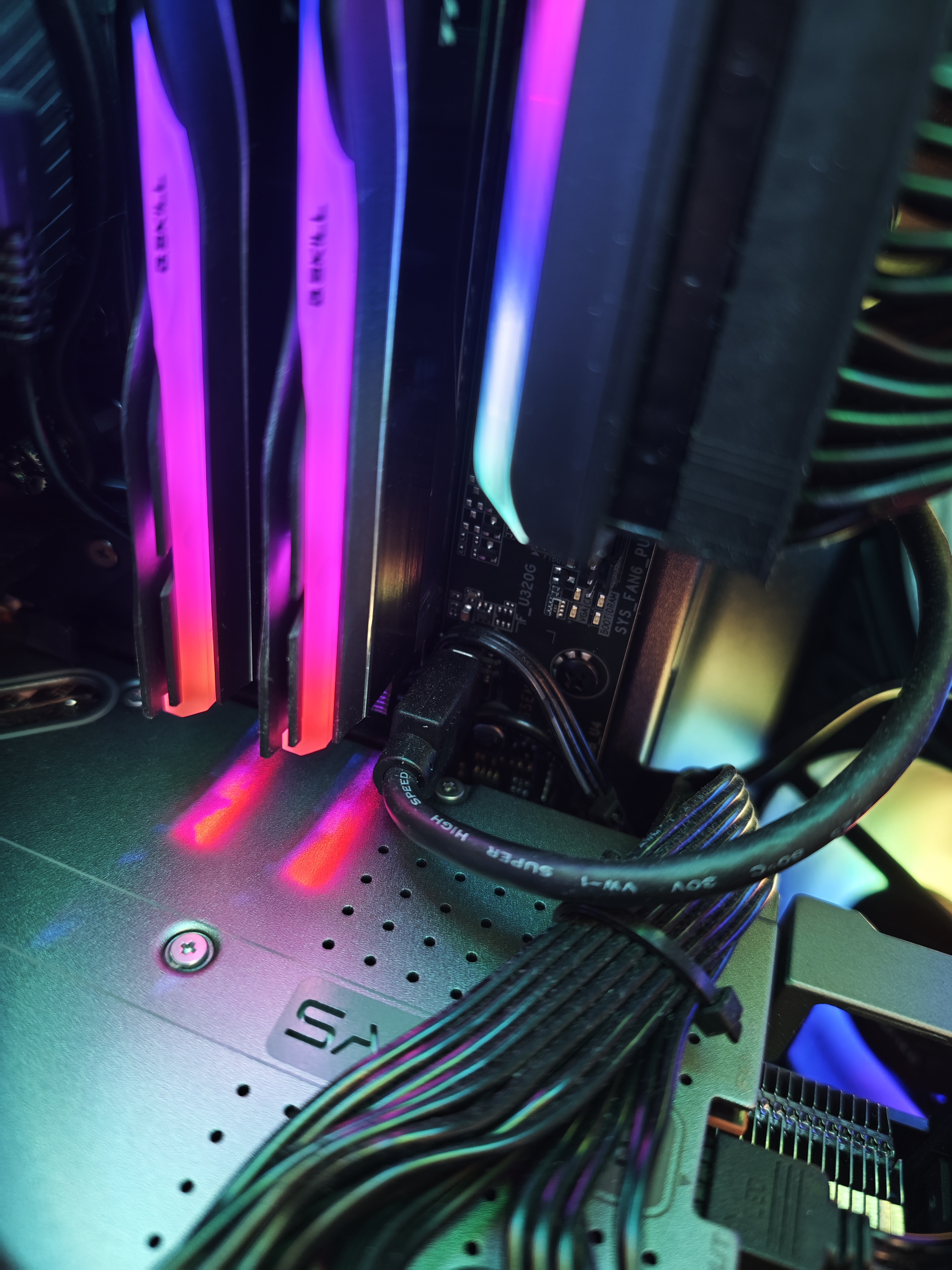

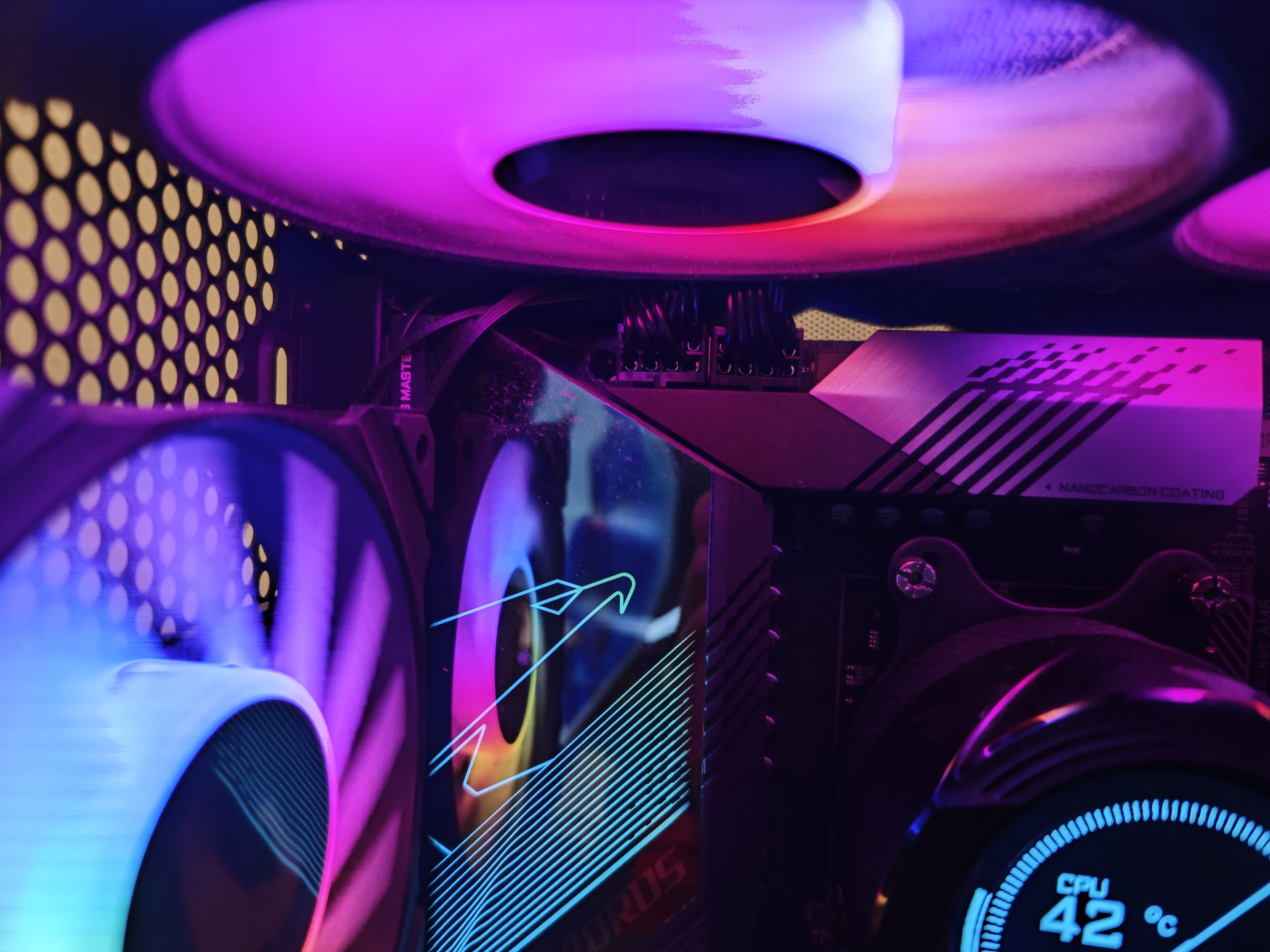

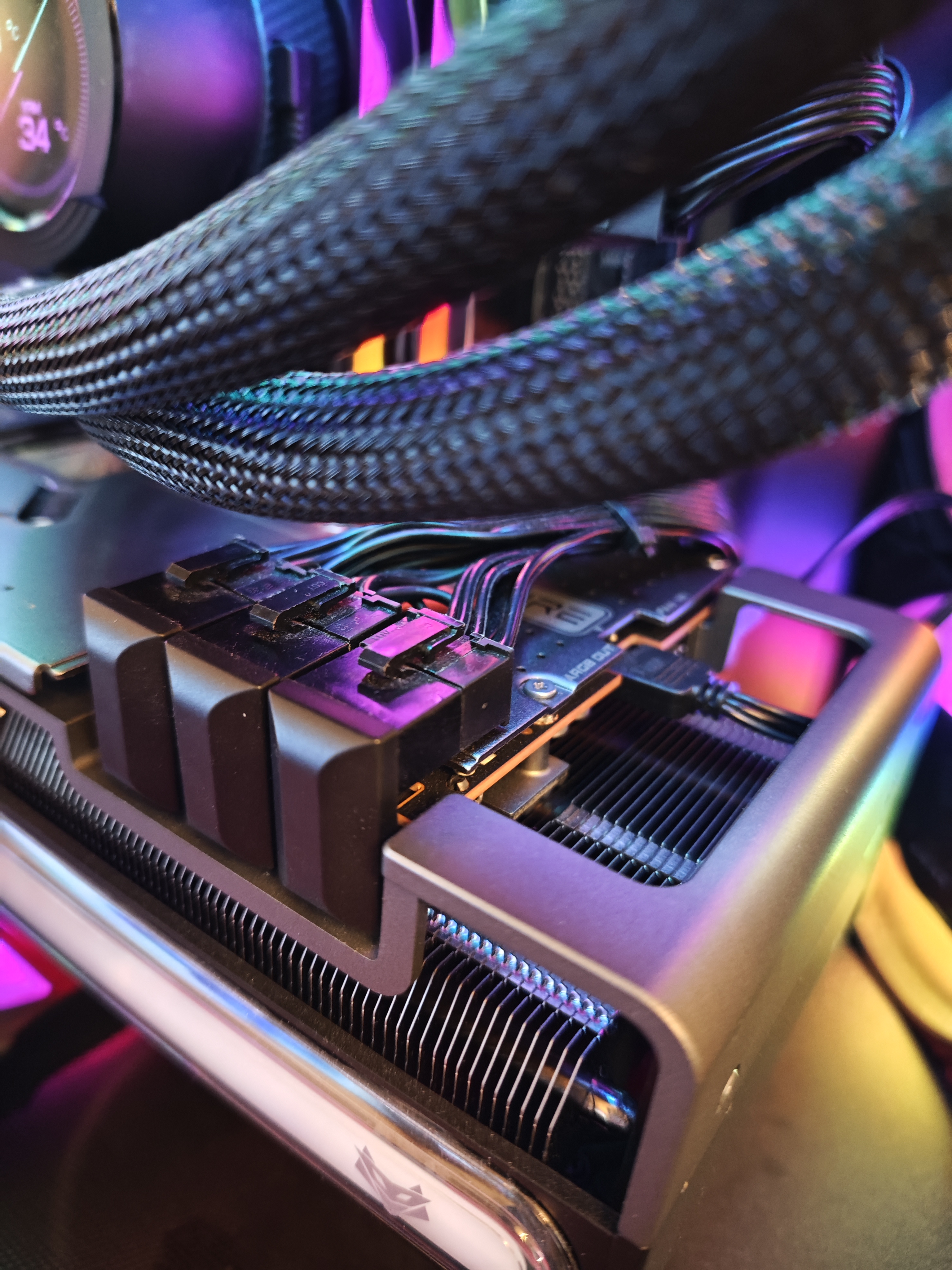

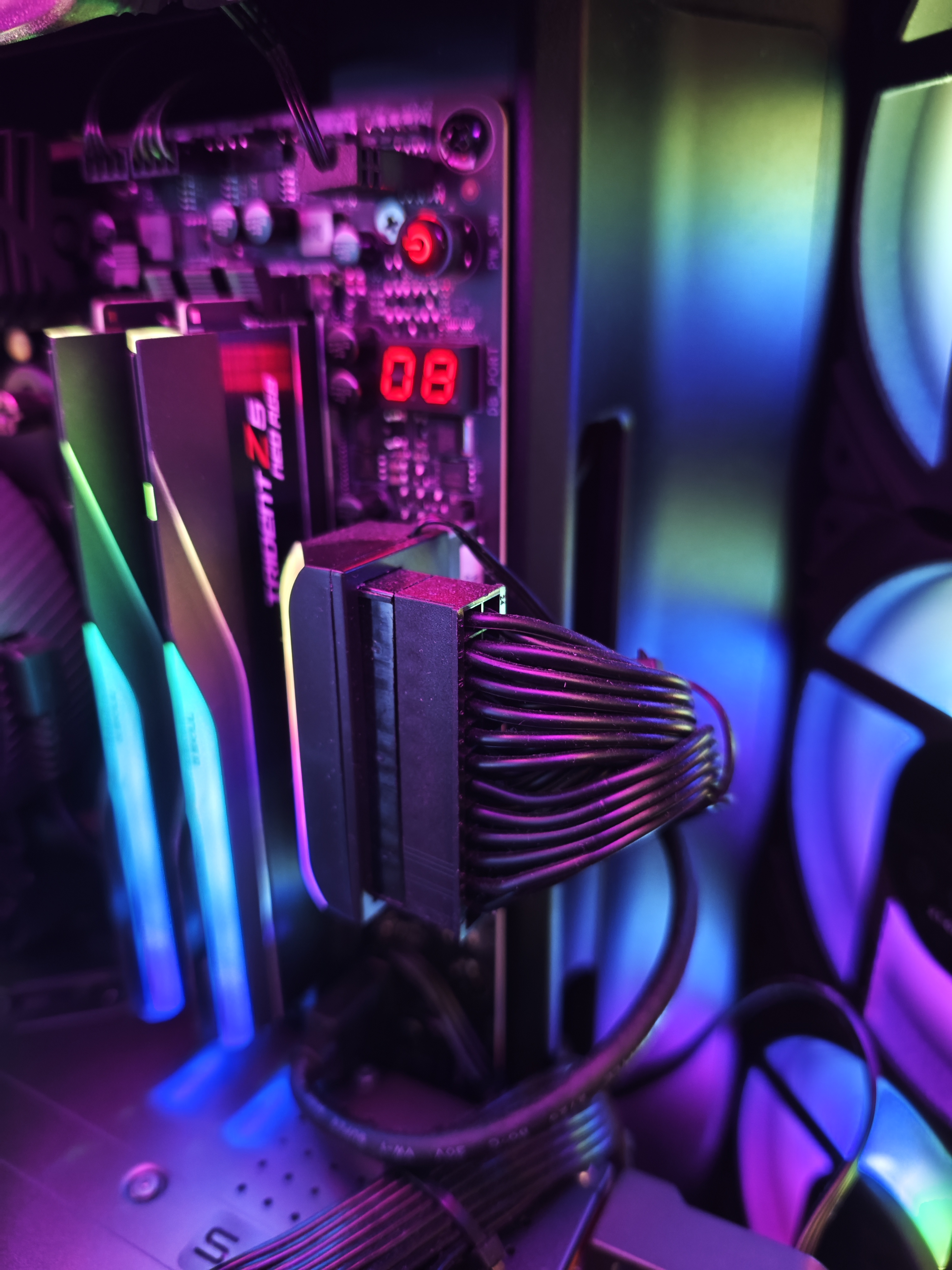

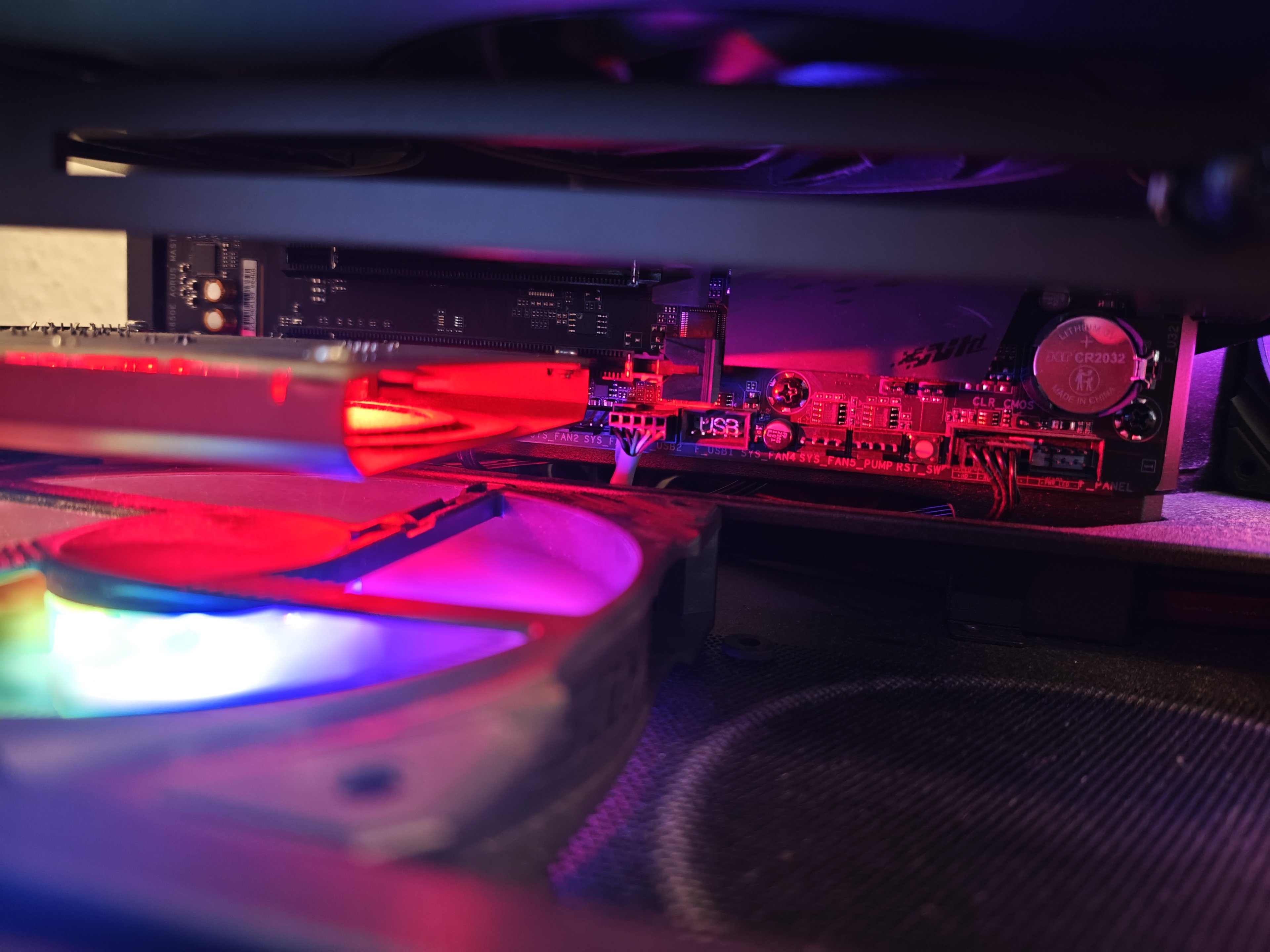

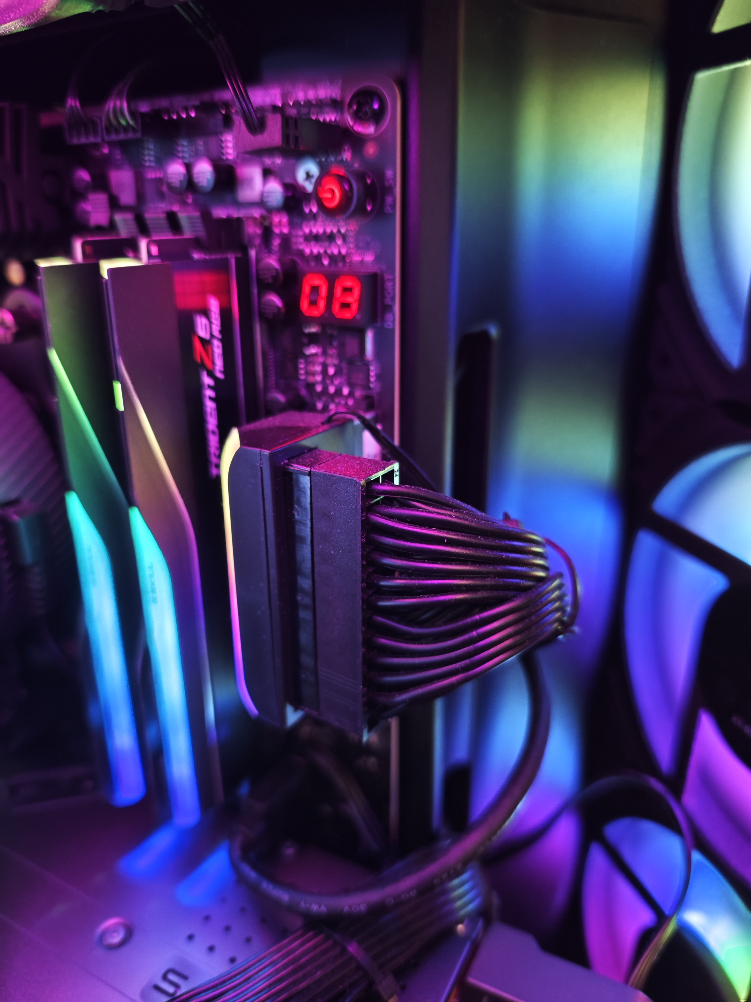

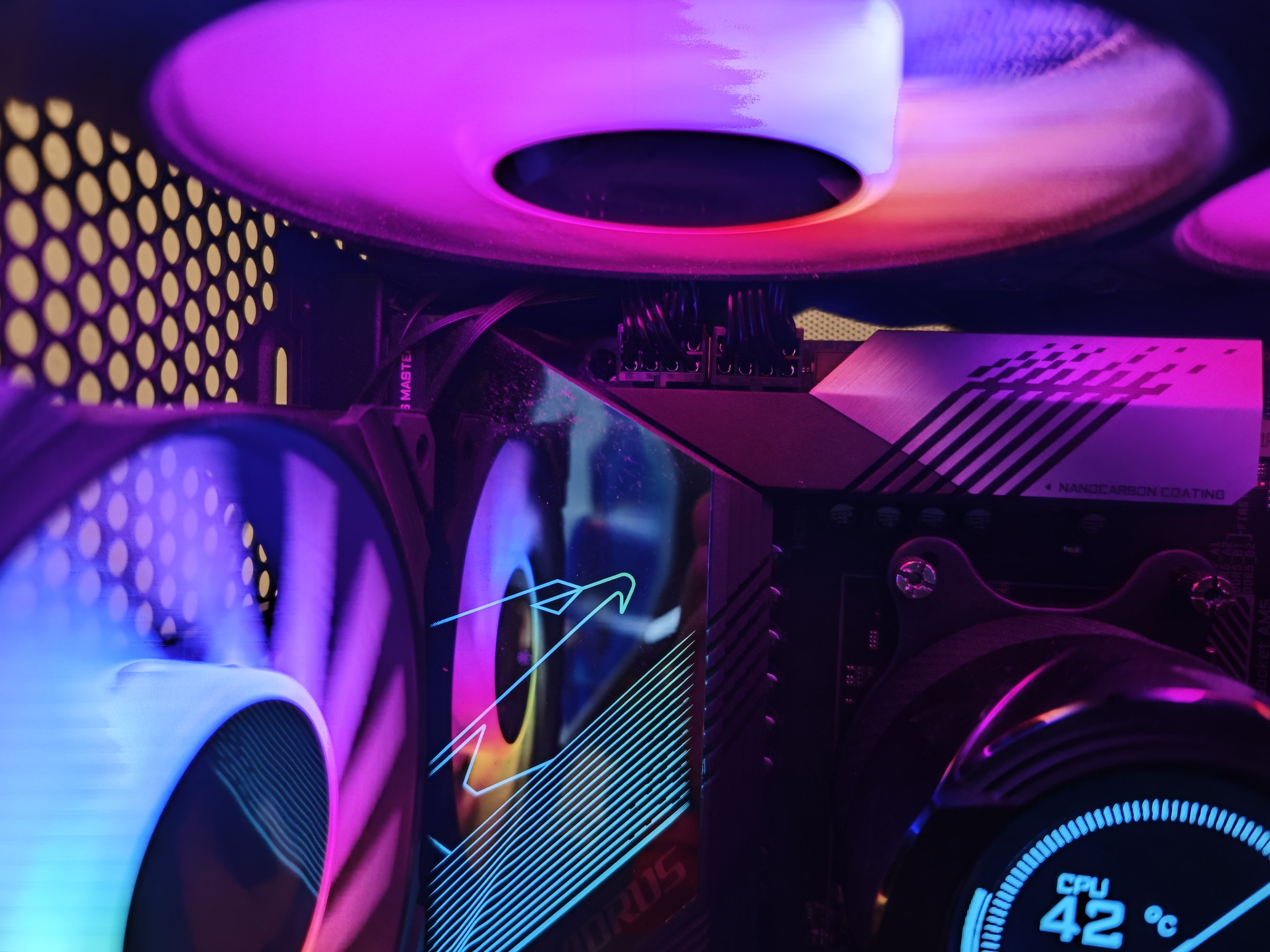

Also, hab das jetzt Mal ohne die Winkel probiert, und ich muss sagen es ist noch schlimmer geworden wie vorher. Sobald ich in ein Spiel gehe und ne Runde starte direkt Absturz.
Keine Ahnung was es ist, ab langsam denke ich auch das es das NT ist oder irgend ein Kabel.
der Unzensierte schrieb:
Wenn alles korrekt angeschlossen ist - Prime95 und Furmark parallel laufen lassen. Wenn´s dann dunkel wird - PSU.
Läuft alles super und stabil, nur sobald ich ins Game gehe halt nicht.

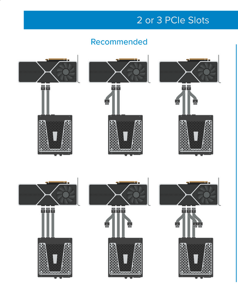

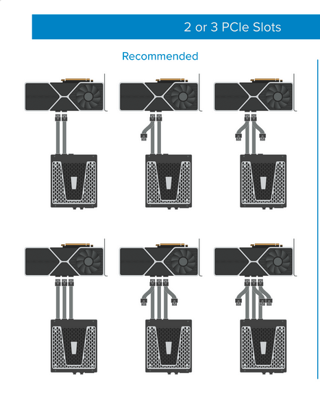

philta schrieb:
GPU: sapphire 7900xt
NT: MSI 850 irgendwas
Sollte man schon wissen welches Netzteil genau.
Schließe die Karte mit 3 separaten Kabel am Netzteil an.
Falls das Netzteil MultiRail ist, achte auf die empfohlenen Anschlüsse laut NT-Handbuch.
@Nickel Hab ich gemacht, hab's so angeschlossen wie es dort steht. Spiel gestartet, und so schnell war der PC dann auch wieder aus
