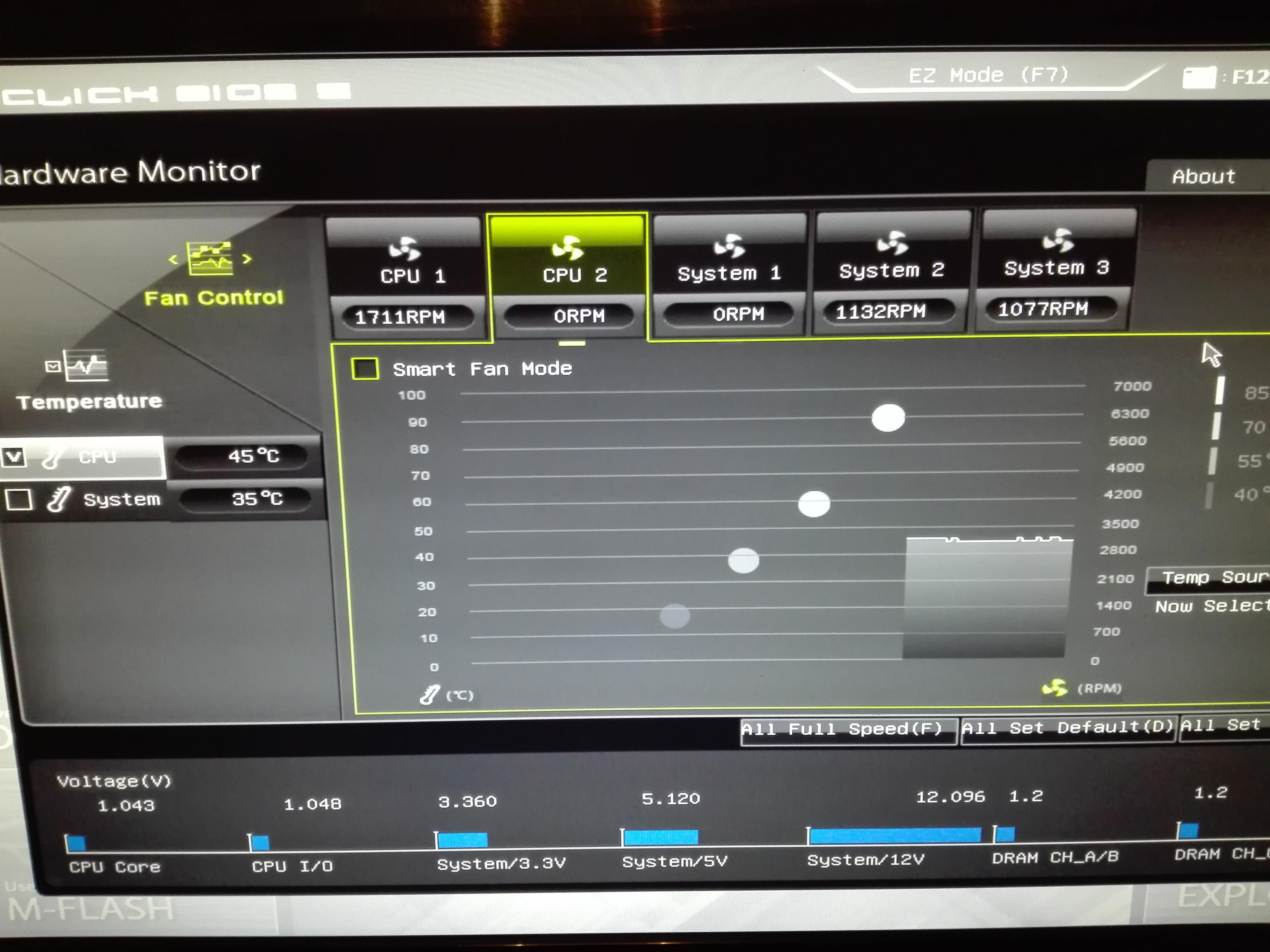

Ich habe mal ein Foto gemacht im Bios von den Lüftern. Da sind CPU Fan 2 und System 1 aus. ist das normal ?

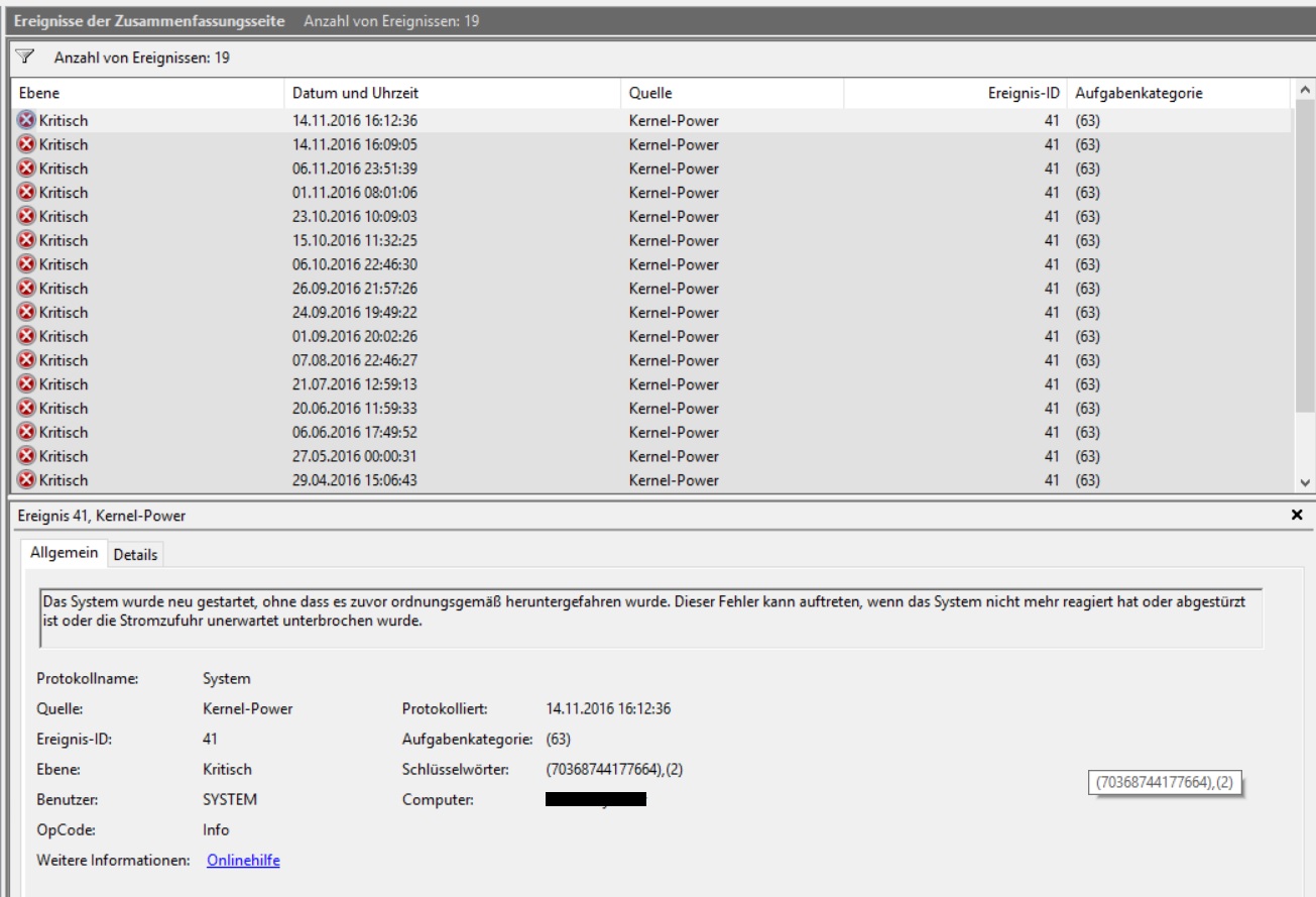

ich habe ein recht ähnliches Problem, jedoch mit meinem Laptop. Es handelt sich um dieses Laptop: Acer Aspire V15
Bekomme immer mal wieder folgenden Fehler und ich denke, dass es entweder mit der Grafikkarte oder mit der Wlan-Karte zusammenhängt (aktuellste Treiber sind installiert):
Code:
- <Event xmlns="http://schemas.microsoft.com/win/2004/08/events/event">
- <System>
  <Provider Name="Microsoft-Windows-Kernel-Power" Guid="{331C3B3A-2005-44C2-AC5E-77220C37D6B4}" />
  <EventID>41</EventID>
  <Version>3</Version>
  <Level>1</Level>
  <Task>63</Task>
  <Opcode>0</Opcode>
  <Keywords>0x8000400000000002</Keywords>
  <TimeCreated SystemTime="2016-11-14T15:12:36.157639900Z" />
  <EventRecordID>43380</EventRecordID>
  <Correlation />
  <Execution ProcessID="4" ThreadID="8" />
  <Channel>System</Channel> [ATTACH=CONFIG]591371.vB[/ATTACH]
  <Security UserID="S-1-5-18" />
  </System>
- <EventData>
  <Data Name="BugcheckCode">126</Data>
  <Data Name="BugcheckParameter1">0xffffffffc0000005</Data>
  <Data Name="BugcheckParameter2">0xfffff8004f570b43</Data>
  <Data Name="BugcheckParameter3">0xffffd000965bb588</Data>
  <Data Name="BugcheckParameter4">0xffffd000965bada0</Data>
  <Data Name="SleepInProgress">0</Data>
  <Data Name="PowerButtonTimestamp">0</Data>
  <Data Name="BootAppStatus">0</Data>
  </EventData>
  </Event>
Bislang habe ich das große Windows 10 Update (ServicePack 1?!) vermieden, jedoch bin ich aktuell dabei es zu installieren, da es evtl den Fehler beheben kann.
Das Laptop geht meistens aus, nachdem es aus dem Standby aufgeweckt worden ist. Als es heute abgestürzt ist, konnte ich sowas wie Error_Handler wifi(irgendwas).exe lesen. Bei der Grafikkarte konnte ich 2x den neuen Treiber nicht installieren, nun hat es aber geklappt. Deshalb denke ich, dass der Fehler irgendwas mit der WlanKarte oder Grafikkarte zu tun haben könnte!
Evtl. weiß jemand mehr darüber, habe bereits gelesen man soll seine Energiesparoptionen überprüfen, aber wie stelle ich dies passend ein?
Mfg und danke vorab!
