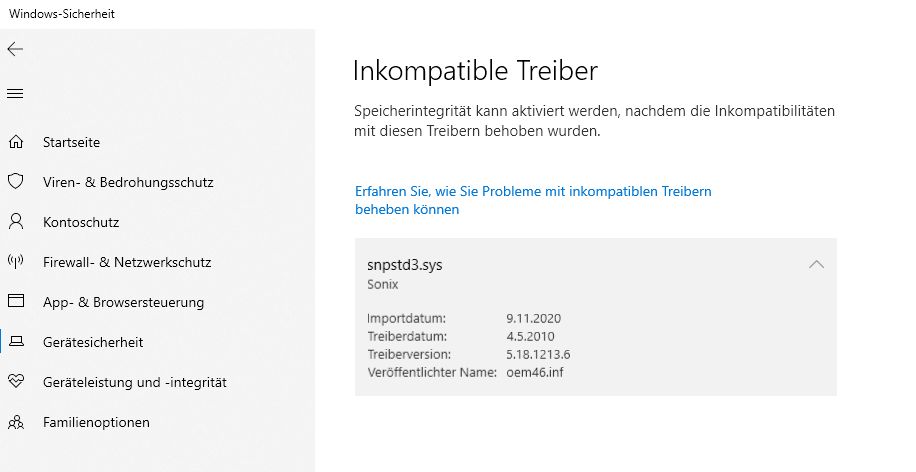

Fragt sich, ob es den Aufwand wert ist, diese Inkompatiblität genannten Treiber zu lösen.
Registry-Cleaner hat das Problem nicht beseitigt.
Windows zeigt das immer noch an, siehe Anhang:
Import Datum 9.11.2020
Treiberdatum: 4.5.2010
Woher wurde der Treiber wohl im November 2020 importiert?

Falls du den Treiber nicht entfernt bekommst, probier mal DriverStore Explorer (bitte rechtsklick -> als Admin ausführen)
Guter Tipp DriverStore Explorer zu verwenden.
Der findet die inf auch unter Bildverarbeitungsprogramme unter Sonix.
Nur Löschen läßt sich das "Teil" auch nicht mit löschen erzwingen. :(
Hat sich ganz schön fest eingemistet ins System.
War wohl doch mal von einer externen billigen Webcam von Speedlink, die ich mal hatte.
Den Ordner konnte ich so jetzt auch finden.
Beim Versuch diesen im Dateiexplorer als Admin zu löschen kommt die Meldung:
... sie müssen die erforderlichen Berechtigungen von System erhalten ...

Als letzte Rückmeldung zu diesem "Fall".
Ich habe kurz bevor ich mir eine Live Linux DVD brennen wollte, um unter Linux dann
das genannte uralt Treiber-Packet einer WebCam zu löschen, noch mal gegoogelt, was noch gehen könnte.
Gefunden habe ich dann das Windows Tool Lockhunter von Crystal Rich aus Russland.
Mittels DriverStore Explorer kannte ich ja den Pfad, wo die Dateien lagen.
Die lagen in einem Unter-Ordner von: C:\Windows\System32\DriverStore\FileRepository\
Somit konnte ich den Unterordner unlocken, und auch löschen.
Jetzt meckert Windows nicht mehr rum wegen des inkompatiblen Treibers,
unter Gerätesicherheit : Kernisolierung : Speicherintegrität: ein.
Dort in dem Ordner was zu löschen empfiehlt Microsoft nicht, aber bis jetzt erkenne
ich keine Nachteile dadurch, das ich die nun tat.
