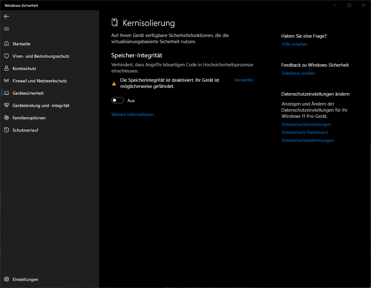

Sehr geehrte Gemeinde,
seit gestern wird mir angezeigt, ich solle doch die Kernisolierung einschalten. (siehe Screenshot) Selbst in der Taskleiste ist dazu ein gelbes, warnendes Ausrufezeichen zu sehen.
Ich dachte mir "probierst du es eben einmal aus" und schaltete die Kernisolierung ein.
Alles lief bestens BIS ich den PC herunterfahren wollte.
Er blieb nicht aus, sondern fuhr sofort wieder hoch. Er startete quasi neu.
Das blieb so, bis ich die Kernisolierung nach mehreren Versuchen wieder ausschaltete.
:confused_alt:

In der Zwischenzeit habe ich selbst noch ein wenig herumprobiert:
Bei mir lag's am "Schnellstart".
Nachdem ich diesen deaktiviert und neugestartet habe, funktioniert nun Alles wieder.
1. Kernisolierung bzw. Speicher-Integrität deaktivieren 2. Neustart (nicht nur herunterfahren und wieder hochfahren) 3. Unter Systemsteuerung -> Hardware und Sound -> Energieoptionen -> Auswählen was beim Drücken von Netzschaltern... -> Schnellstart deaktivieren 4. Neustart 5. Kernisolierung aktivieren 6. Neustart
Performance-Einbrüche oder Treiberinkompatibilitäten konnte ich bisher noch nicht feststellen.
(Treiber werden bei Aktivierung automatisch geprüft)
Aber ich beobachte es weiter kritisch und werde es abschalten, sollte es mir nochmal Probleme machen.
Thema kann geschlossen werden. :daumen:

Jedoch wollte ich danach einen normalen Shutdown durchführen.
Und hier wurde es dann seltsam:
Ich klickte später also auf das Feld Herunterfahren. Was ich nicht wollte, was jedoch dennoch geschehen ist:
Der Rechner selbst führte immer einen Neustart durch, obwohl ich auf "Herunterfahren" klickte.
Dieses Problem ist bei mir übrigens durch Ein- bzw. Ausschalten des Schnellstarts replizierbar.
Gerade extra nochmal getestet.
