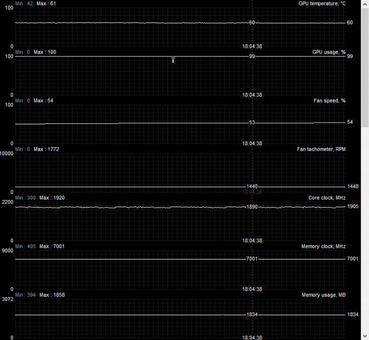

https://www.guru3d.com/articles-pages/galax-geforce-rtx-2060-super-ex-review,7.html

Okay, verstehe. Nein der Screenshot ist vom Test Guru3D. Da liegen bei 1900Mhz 61° C vor bei mir 70-73° C bei 73% Fanspeed.

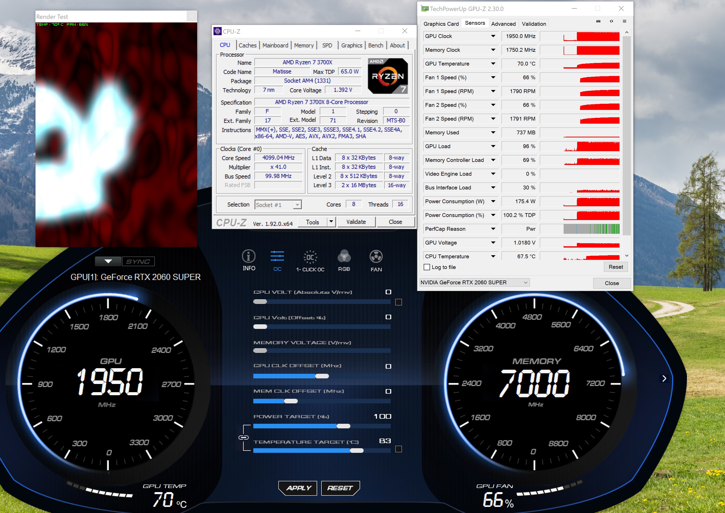

So, erstmal allen danke für die Antworten. Ich habe jetzt "nur" CPUZ Stresstest und GPUZ Bench gemacht und das ist dabei rausgekommen:
70° C GPU CPU 67° C (unter Prime95 war es niederer, weil er weniger hoch taktet). Achso, Idle ist CPU bei 38-45° C und GPU bei 39° C

Na die Temperaturen sehen gut aus. Die GPU kann aber ruhig unter Vollast auf 80 Grad gehen. Wenn du die GPU Lüfterkurve so anpaßt hast du weniger Lärm. Und wie gesagt 80 Grad ist die Soll-Temperatur der GPU.
