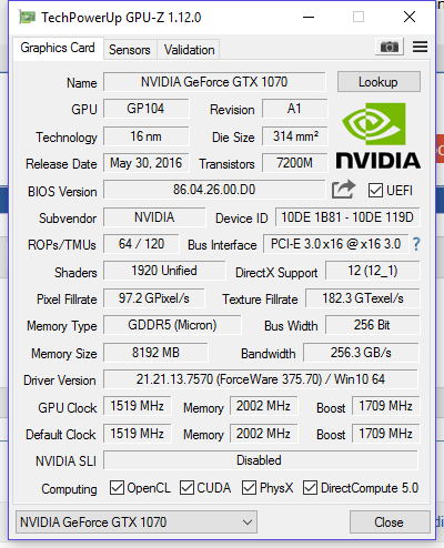

Hey leute habe mir die oben genannte graka bestellt, kam heute an, direkt eingebaut und gezockt... bf 1 über eine std ohne probleme, dann fifa und nach ca 4 std bekomm ich auf einmal nem blackscreen und die lüfter drehen durch. Hab ich mir gedacht ok einmal kann das ja passieren... pc wieder angemacht gezockt und tads wieder blackscreen und jetzt kommt es sogar schon aufm desktop... hab das mit dem speicher hier gelesen, kann ich ohne probleme das bios update machen und soll ich die karte lieber zurückschicken ?

Edit: Und per GPU-Z bitte mal nachsehen welcher Speicher verbaut ist und welche Biosversion du hast.

Bitte im GPU-Z nachsehen welcher Speicher verbaut ist und welche Biosversion.

Ok Micron Speicher und Biosversion passt auch.
Nicht das es einfach nur nen lastwechsel Problem hat. Von schutzschaltungen les ich da bisher auch nix.
Da wäre also ein Netzteil tausch wohl mal angesagt.
