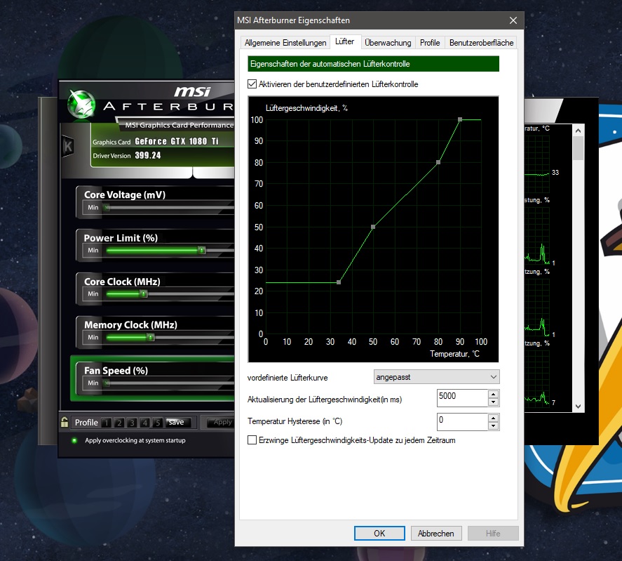

Passt das so?

Just try it.
Sieht eigentlich gut aus :)...
Wobei ich die langsame Geschwindigkeit bis 65 Grad setzen würde und erst dann den Rest so passen würde. Resutpat: Auch beim Videoguxken bleibt es ruhig, beim Spielen ist die Karte eh ausgelastet und damit haben die Lüfter dann Arbeit ab 65/Grad

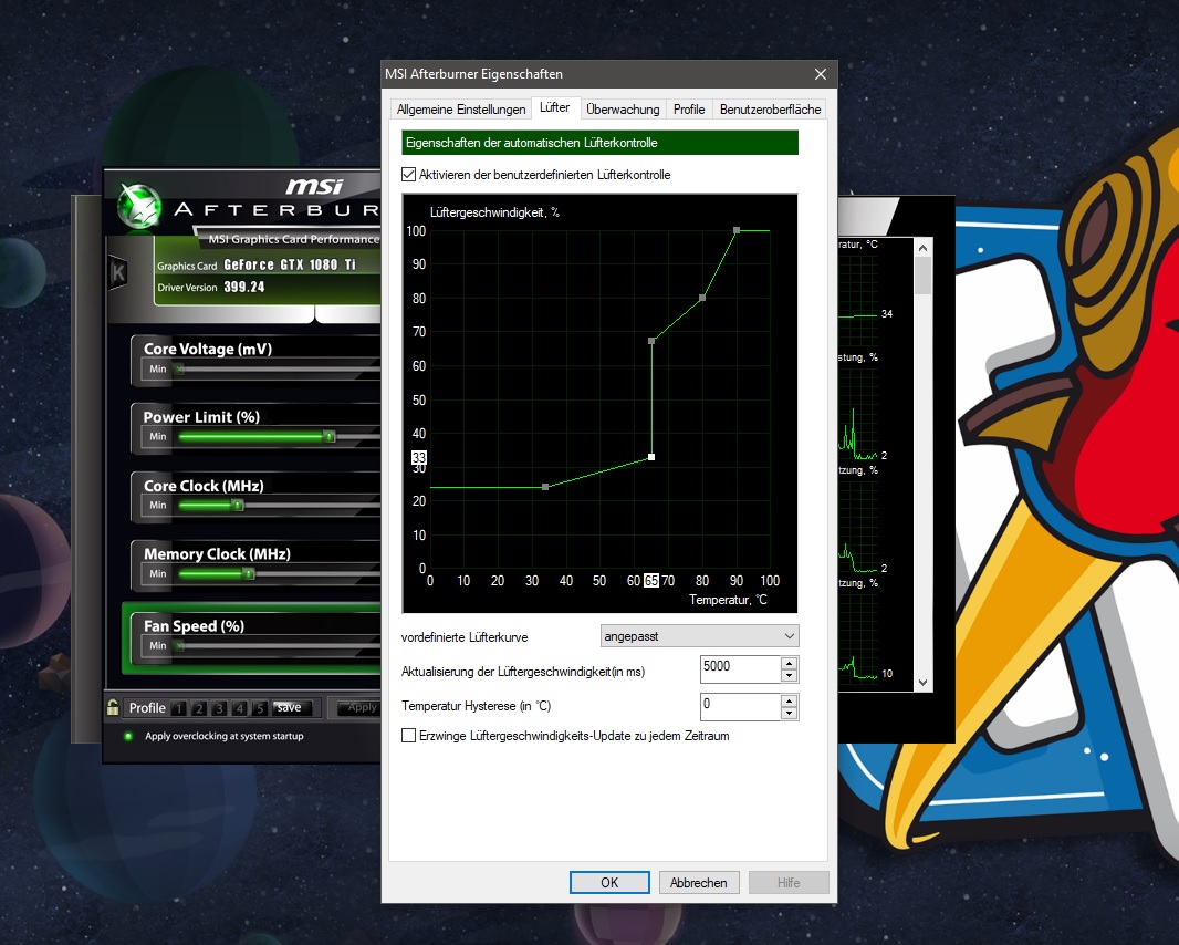

So?
Sorry, ich habe davon nicht so viel Ahnung :D
Das ist bei jeder Karte anders und kommt auch auf die Gehäusebelüftung an. Bei 65°C taktet GPU Boost3.0 meine Karte um weitere 12,5 MHz runter weshalb bei mir die Lüfter so eingestellt sind (fängt bei 60°C an) das die Karte keine 65°C erreicht.
Ich kann mir gerade auch kaum vorstellen das die Karte schon beim starten 49°C oder was auch immer erreicht, meine Kiste ist jetzt 4 Stunden an und die GPU erreicht 34°C ohne Lüfter. Das sind 12°C über Raum Temp, 50°C wären ja schon 28°C darüber und das gleich beim Start.
Starte halt noch mal das wir mehr wissen, Afterburner wird erst recht spät aktiv, wenn das System quasi ganz hoch gefahren ist.
Ergänzung:
Habe gerade einen Test gefunden der bestätigt das sie bei 50°C unregelmäßig anspringen, die Lüfter. Auch das sie im Idle über 50°C warm werden kann. So gesehen kannst du die Kurve so in der Richtung lassen, unter 65°C wirst du beim zocken höchst wahrscheinlich eh nicht bleiben.
Ich habe bei mir die Kurve so gemacht, dass die Lüfter bei geringer Temperatur mit kleiner Drehzahl drehen. Finde ich meiner Meinung nach auch für die Karte besser, das die Lüfter dann nicht oft anlaufen müssen.
