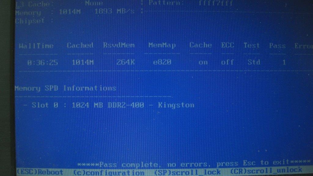

das hilft erstmal nur eins: memtest 86+ drüber laufen lassen, ggf. noch video stresstest, drive fitness test und cpu stress test.

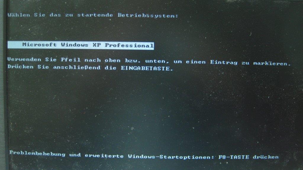

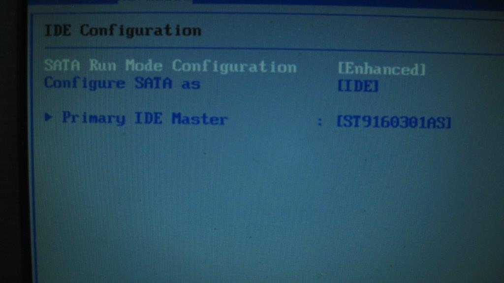

Anbei die Fehlerbilder (das kommt jetzt, wenn man die mit Windows XP vorinstallierte Platte anschließt) und der RAM Check

1. Die Empfehlung, memtest 86+ rüberlaufenzulassen, war sehr gut. Danach wußte ich wenigstens, daß der RAM in Ordnung ist.
2. Warum funktioniert dann eine LINUX-Installation, aber XP bootet nicht? Das Hauptproblem war, daß die Wiederherstellungskonsole nicht zu erreichen war. Ohne die kann man nicht mal einen DOS-Befehl eingeben. Um den Bootsektor sicher in Ordnung zu wissen, habe ich mangels besserer Idee die Festplatte ausgebaut, an einen anderen PC gehängt und dort ließ sich die Wiederherstellungskonsole erreichen (mit einer Original XP-CD) und auch Geparted ausführen, um mit "clean all" die Festplatte fabrikneu zu machen, zu formatieren und dann mit "fixmbr" , "fixboot c:" und "bootcfg /rebuild" den Bootvorgang wieder möglich zu machen.
3. Die Installation von XP vom USB-Stick (dafür gibt es eine Reihe von Anleitungen im Netz) funktionierte dennoch nicht. Nach dem Kopieren der Treiber ging´s nicht weiter. Heute vermute ich auch, warum: es ist mir nicht gelungen, die SATA-Treiber, die von XP ja nicht mitgebracht werden, korrekt einzubinden, weder mit F6 beim Treiberkopieren zu Beginn der Installationsroutine noch mit einer Slipstreaminstallation von XP. Auch das Abschalten von SATA im BIOS und Einstellen des IDE-Modus änderte daran nichts. Die Festplatte wurde einfach nicht angesprochen.
