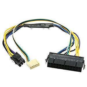

Dann blieb mir nur noch das Netzteil und das Mainboard als Fehlerquelle. Da das Netzteil nur 320 Watt hat, dachte ich ganz stark daran, dass es das NT ist. Aber auch dies scheint sich wiederlegt zu haben (tauschen werde ich es trotzdem, muss nur auf den ATX Adapter warten, da mein Mainboard Anschlusstechnisch einer Katastrophe gleicht :D

Mit dem Netzteil gibt es halt das Problem, dass die Anschlüsse nie passen. Da es keine ATX Norm hat. Aber dieser Adapter sollte mir doch da Abhilfe schaffen oder nicht? Leider gibt es in meiner Heimat keinen Laden, der solche Adapter auf lager hat und somit muss ich bis zum 17. warten bis der Adapter ankommt -.-
Allerdings habe ich bei dem Adapter so meine Bauchschmerzen. Aber von HP gibt es diese Netzteile zwar noch zu kaufen, allerdings auch nur in Maximal 320 Watt varianten. Der pc war ursprünglich für Office Kram gedacht und nicht zum zocken... Jetzt habe ich den Salat -.-
