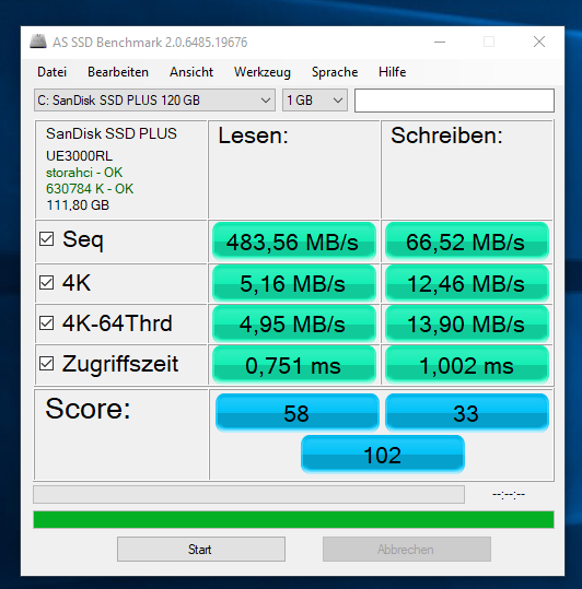

Nun dachte ich mir, ich bau eine kleine SSD Festplatte ein um Windows und wichtige Programme darauf laufen zu lassen.
Das hat auch alles super geklappt, nur ist im AS SSD Benchmark die Schreibgeschwindigkeit auf 50-90 MB/s eingebrochen. Lesen tut sie mit ca 450 MB/s. Es handelt sich um folgende SSD: SanDisk SSD PLUS 120GB Sata III. Laut Hersteller müsste sie mit 530 lesen und mit 300 schreiben.
Zusätzlich ist mir aufgefallen, dass der Rechner ca 22-30 Sekunden booten von "Knöpfchen drücken" bis Passwort eingeben braucht. Bei meinem Laptop hat sich diese Zeit auf ca. 7 Sekunden verkürzt als ich dort eine EVO 850 eingebaut habe.
Nach langem googeln und keiner Lösung habe ich sie Formatiert, eine HDD eingebaut, W10 installiert und die SSD über SATA III nochmla auf AS SSD Benchmark gecheckt. Siehe da, sie liefert für mich gute 460MB/s Lesegeschwindigkeit und 300MB/s Schreibgeschwindigkeit. Das lässt mich zum Schluss kommen, dass es nicht an der Platte liegt, diese nicht kaputt ist und der Fehler doch irgendwo in meinem Rechner stecken muss.

Ich habe euch hier mal einen Screenshot des letzten Benchmarks mitgebracht.
Vielleicht lässt sich etwas auffälliges finden, das ich mit meinem laienhaften Blick übersehe.

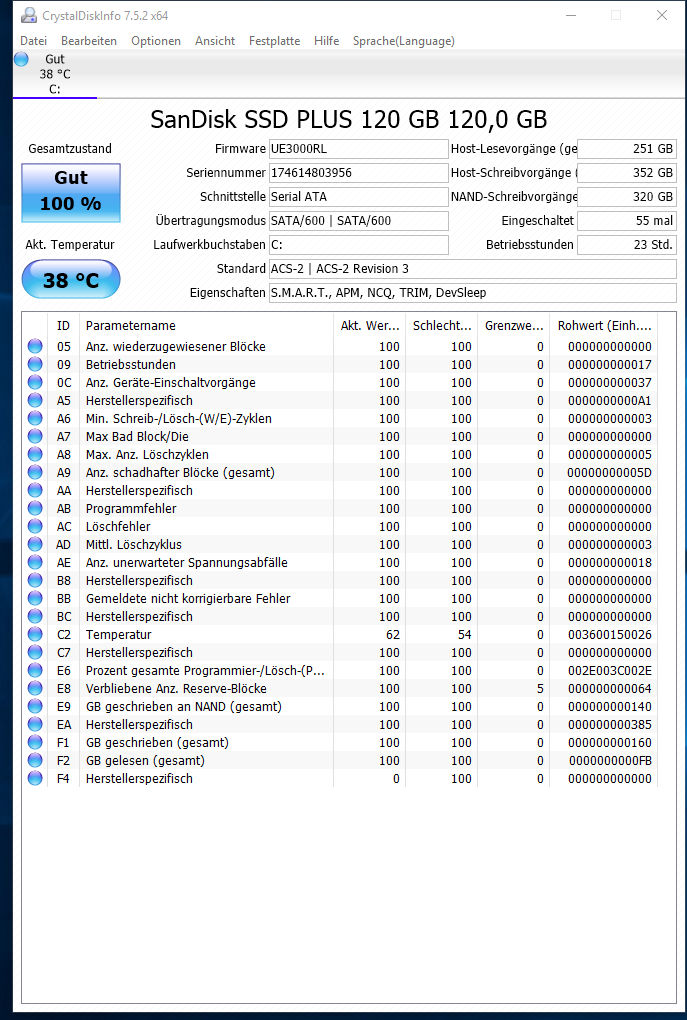

Die SanDisk Plus sind lahm, nimm eine ordentliche SSD wie die Samsung 850 Evo oder Crucial MX500 und dann auch gleich eine Nummer größer. Die Werte sind aber trotzdem schwach, poste doch bitte mal den Screenshot von CrystalDiskInfo für die SSD, ziehe aber bitte das Fenster soweit auf, dass alle Attribute und auch die Rohwerte vollständig sichtbar sind, also keine Scrollbalken mehr erscheinen.

Hier mal das Gewünschte Bild!
Die Firmware ist auf dem neuesten Stand.

Wie ich sehe gibt es nun SanDisk Plus 120GB, SATA (SDSSDA-120G-G27), bisher kannte ich nur die SanDisk Plus 120GB, SATA (SDSSDA-120G-G26) und deren Vorgänger G25, die noch MLC NAND hatte. Die neue G27 ist mit Preisen ab 38,58€ sehr günstig, keine Ahnung welche Werte für die normal sind, denn einen Review sucht man für diese vergebens, von daher kann man nicht sagen ob die Performance der entspricht die sie haben sollte.
Benche sie vielleicht mal als Datenlaufwerk in einem anderen PC, damit man den Einfluss des Systems ausschließen kann. Erwarte aber nicht zu viel, die SanDisk Plus sind nie schnell gewesen, die waren immer nur billig und hatte nur die Aufgabe bei leichten Workloads schneller als HDDs zu sein, mehr kann und sollte man von solchen DRAM less SSDs nicht erwarten, wie auch im Fazit des Reviews von 11 solchen DRAM less SSDs bei Tomshwardware zu lesen ist:
Aber schau trotzdem mal im Resourcen Monitor unter Datenträgeraktivitäten (Sortierung der Spalten beachten) was für Programme denn auch welche Dateien zugreifen, dies kann auch eine SSD bremsen, vor allem so eine lahme wie die SanDisk Plus.
