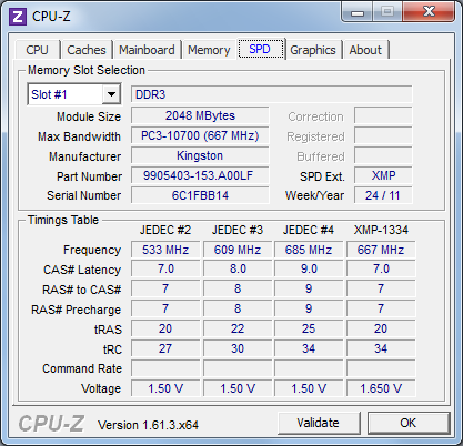

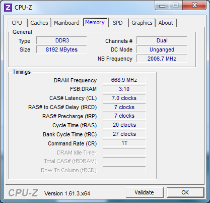

Es handelt sich um 4x2Gb Kingston HyperX XMP 1333 CL7.
Wie auf dem Screenshot zu sehen, laufen meine Speicher mit CL7 Settings und 1.5V, es sind auch CL7 Speicher.
In der Timing-Tabelle wird nun angegeben das die Speicher mit den momentanen Setting bei 1.65V laufen sollten.
Ist das von Vorteil oder zwingend erforderlich?
Habe ich mit Undervolting Performanceverlust?
Wenn es nicht abstürzt/Fehler produziert ist es wohl nicht erforderlich (hätte man selbst drauf kommen können^^).

Werkseitig sind diese Speicher definiert mit 1,5V +- 0,75V was zu den 1,65V führt.
Die 1.65V sind keine strikte Vorgabe.
Kingston ist da nur sehr großzügig. Erleichtert wohl den Einkauf der unterscheidlichen Chips.
Wenn die mit 1.5V stabil laufen dann paßt das so.
Zu wenig Spannung ist auch kein Grund für Verzögerungen. Weil mit mehr Spannung läuft der RAM ja nicht schneller.
