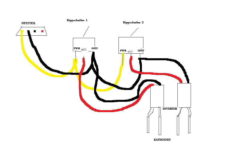

Hallo
Hab da nen ziemlich grosses problem:
2 Kippschalter, angeschlossen ans NT, um Kaltlichtkathoden aus-und anzuschalten
Also, wenn ich Kippschalter 1 aus mache, dann startet PC neu und geriet in eine endlossschleife-->kein bild mehr
da hilft nur strom weg
wenn ich ber kippschalter 2 ausmache, passiert nichts, erst wenn ich kippschalter 1 ausmache, kommt der pc in den besagten zustand.
Es lief einmal alles, doch dann hatte ich die kabel erneuert und dann kam das..
hab dann nocheinmal die kabel erneuert und alles überprüft doch selbes problem.
Kippschalter
Ich habe normale 10cm Kaltlichtkathoden die über einen Inverter ihren Saft bekommen
was könnte das problem hierfür sein?
Danke

so wie der plan ist, stimmt es.
du wirst wohl ACC und PWR Vertauscht haben.
So machst du einen Kurzschluss von 12V und Masse wodurch das Netzteil ständig Abschaltet.
Sicher sagen kann man das aber erst wenn du Fotos von deiner Verschaltung machst.
denn wie gesagt, das Schaltbild Passt.

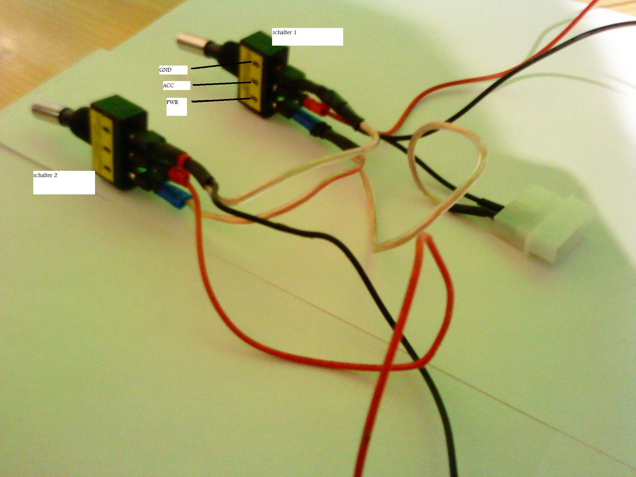

Hallo
bild im Anhang.
hab heut nochmal probiert-->keine besserung:mad:
werde die woche dann halt in der Schule nachmessen.
Achja, kleine Anmerkung: beim 2ten Inverter, da hab ich nur eine KAthode am laufen, nicht 2! Beim ersten Inverter da hab ich meine 2Kathoden.
Damit hat es aber nichts zu tun oder? also würde mich mal wundern wenn das alles hier nur kommt weil ich nur 1Kathode am Inverter hab anstatt 2..
danke
edit:so hab heute mit meinem lehrer gemessen. Also er sagte dass die Schalter mal in Ordnung sind. Beim einschalten wars immer was im MegaOhm bereich
Also könnte es nur an den Invertern liegen. Er hat mir geraten mal die Kippschalter halt so anzuschliessen ohne Inverter und dann schauen ob der PC wieder in sein Zustand gelangt wenn ich den 1.Kippschalter aus mache. Dann nur mit einem Inverter testen etc...
danke
