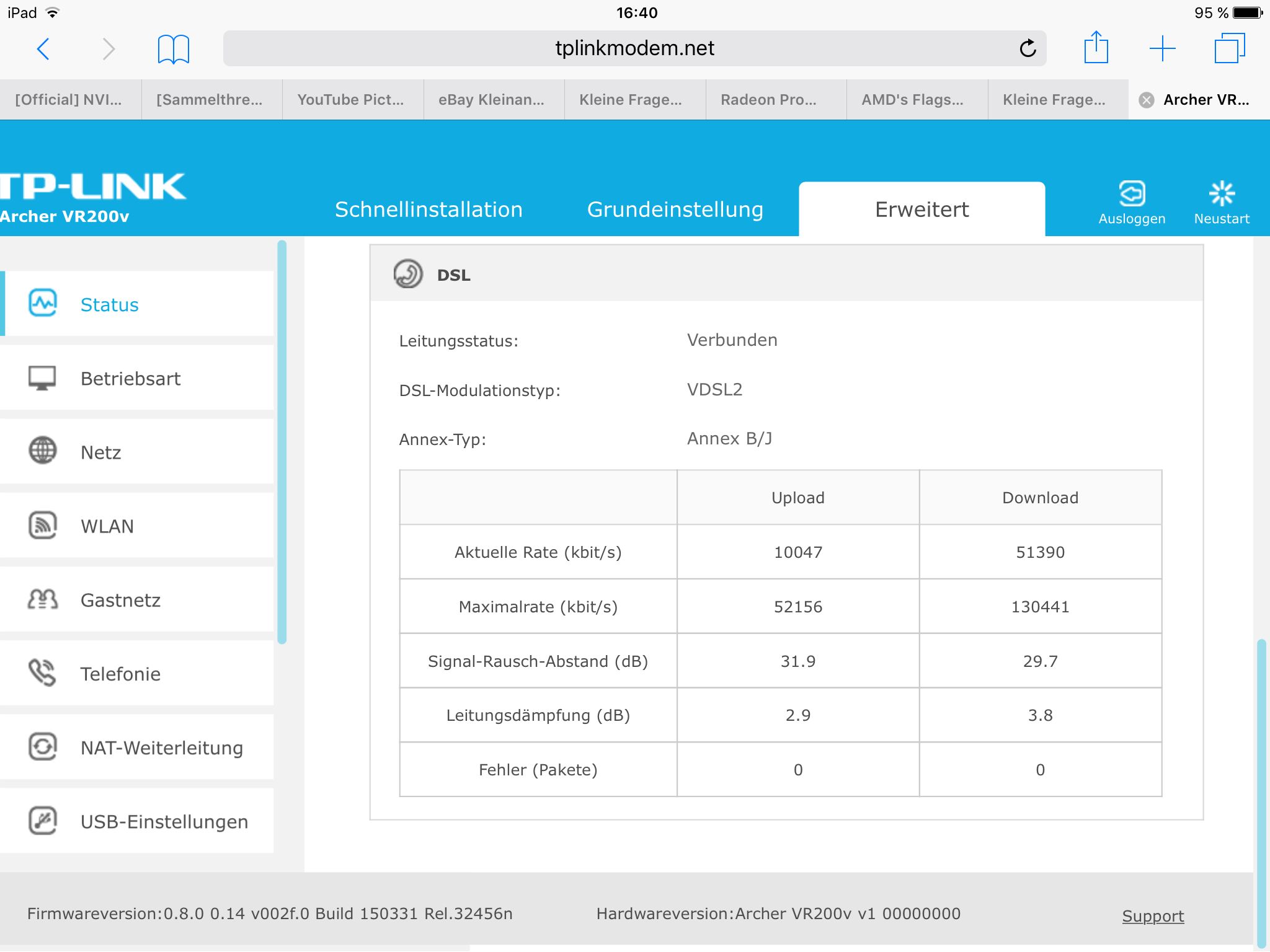

Hast du schon mal in deinem Router geschaut, mit welchen Werten sich dieser synchronisiert? Diese Werte sind aussagekräftiger als jeder Speedtest.

Ich bin mir nicht 100% sicher ob das die richtigen Angaben sind. Ich hänge einfach mal einen Screenshot an was ich denke nach was gefragt wurde. image.png
Sieht gut aus. Wichtig ist auch, dass Speedtests nur dann verlässlich sind, wenn der Rechner per LAN-Kabel am Router angeschlossen ist. WLAN kann nämlich auch der Flaschenhals sein.

Damit leben, ist doch alles OK !
Werde ich vermutlich auch machen. Dachte nur, weil es so zuverlässig immer der selbe Wert ist, könnte es ein Einstellungsfehler bei mir oder wo anders sein.

Laßt das mal mit dem Overhead weg, das wirkt sich geringer aus als mancher denkt. Klar zieht es etwas aber gleich 5 Mbit? Ich glaube eher das bei dem TE der sogenannte Bandbreiten-Korridor der Fall ist.
Es sollte zwar nahezu das ankommen, auf das ein Routermodem synct, aber hey entweder schwächelt die Gegenstelle oder das Netz gibt eben nicht mehr her.
So wird es wohl sein !
Darf man fragen was ein Bandbreiten-Korridor ist?
Klar darf man. :-)
Ich vermute aus deinen Angaben, dass du VDSL 50 nutzt. Ist das richtig?
VDSL 50 wird innerhalb eines Bandbreitenkorridors von 27.900 kbit/s und 51.300 kbit/s bereitgestellt. Eine feste Übertragungsgeschwindigkeit innerhalb dieses Bandbreitenkorridors kann nicht zugesagt werden, da diese von den jeweiligen physikalischen Eigenschaften der Anschlussleitung (z.B. Leitungslänge) abhängt. Oder einfacher gesagt: Es ist also vollkommen normal, dass die Werte schwanken.
Kurz gesagt, dein Anschluss ist also absolut in Ordnung, solange sich die Werte innerhalb dieses Bandbreitenkorridors bewegen. Und das ist ja der Fall. :-)
