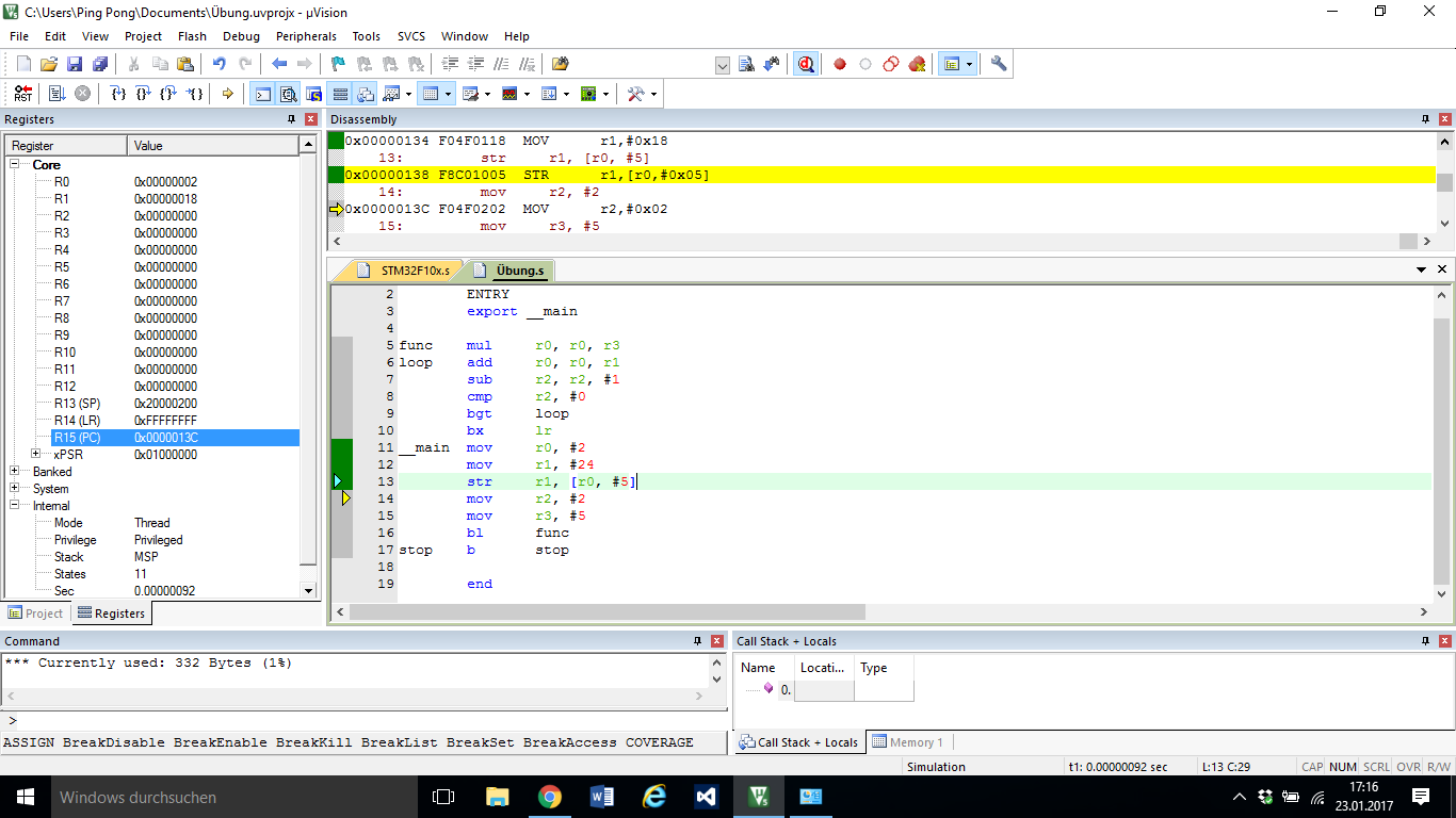

lasse ich das jetzt in keil laufen, sieht es so aus....
beim ersten befehl wird die 2 ins register r0 geschoben mit der adresse: F04F0002
anschließend die 24 in r1
und dann r1 in r0 + 1 = adresse: F8C01001
wenn r1 in r0 + 2 , dann adresse: F8C01002
wenn r1 in r0 + 5 , dann adresse: F8C01005
wo kommt aber nun das F8C0 her ?? und hinten wird scheinbar immer nur das letzt byte "hochgezählt" ?
na, habe ich euch nun überfordert ? =)

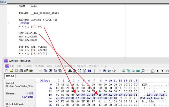

ist es möglich dass du den erzugten programcode als addresse interpretierst?
mov r0, #2 ==> F04F 0002
mov r0, #4 ==> F04F 0004
lg

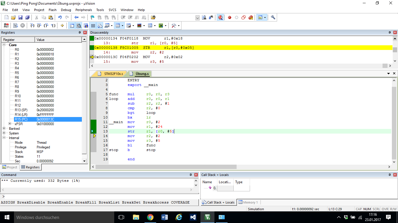

oh, sorry, dachte das wären die adressen :-/
habe ein screenshot von KEIL gemacht.
wo erkenne ich nun die adresse ? wird die adresse dich diesen befehl, dezimal hochgezählt ?
die adresse besteht ja z.b. auch auch aus 8 byte.... jetzt steht in meinem r1 bsp. die adresse 0x20000000 und als store befehl, soll ich r2 in die adresse von r1 +19....das heißt dann ?
0x2000000D ???

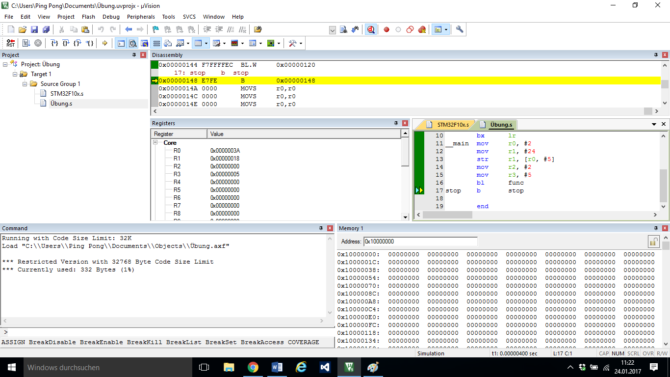

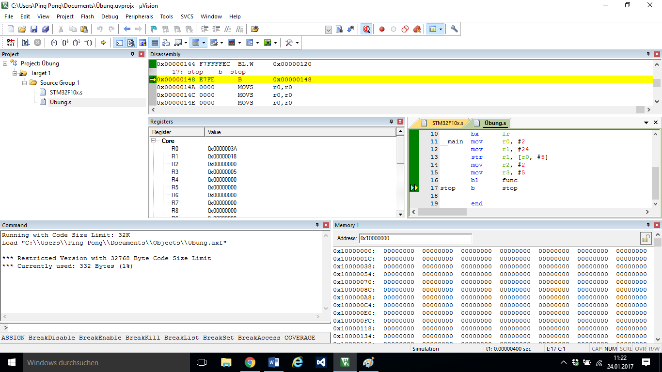

hey danke, ich war auch im memory-window.... habe dort aber nach adresse 0x20000000 gesucht.
ich öffne das memory fenster und tippe ein 0x10000000 und dann durchlaufe ich die einzelnen schritte step by step..... und nichts verändert sich...auch kann ich nicht auf HALF-WORD einstellen
so sieht es bei mir aus
und RTFM verstehe ich nicht..... LMAADBP.......danke für die hilfe
woher weiß ich denn, dass es bei 0x10000000 startet und nicht bei 0x20000000 ?
wie kommst du auf 0x10000000 ?
Kann 0x20000000 im Memory Window nicht angezeigt werden?
Abgesehen davon, deine Resister (r0,r1,.. welche du im STR Befehl verwendest) sind noch nicht so gesetzt,
dass diese in den RAM Speicher des Controller schreiben.
Die BasisAdresse des RAM kannst du aus dem Datasheet deines Controller entnehmen (Memory Mapping) und diese ist bei einem STM32F10x bei 0x20000000.
doch, ich kann auch 0x20000000 wählen, dort ist ebenfalls alles null.
