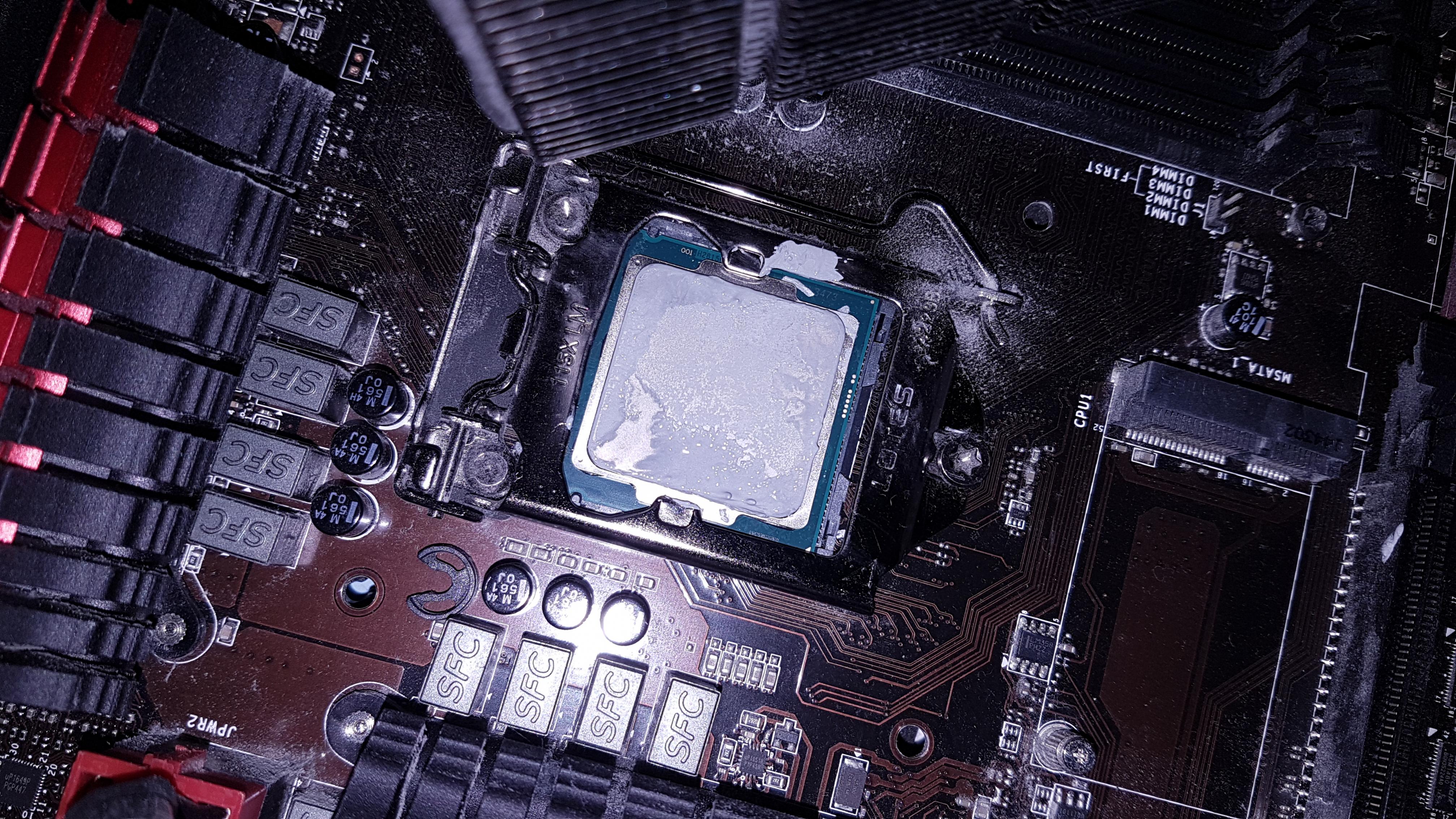

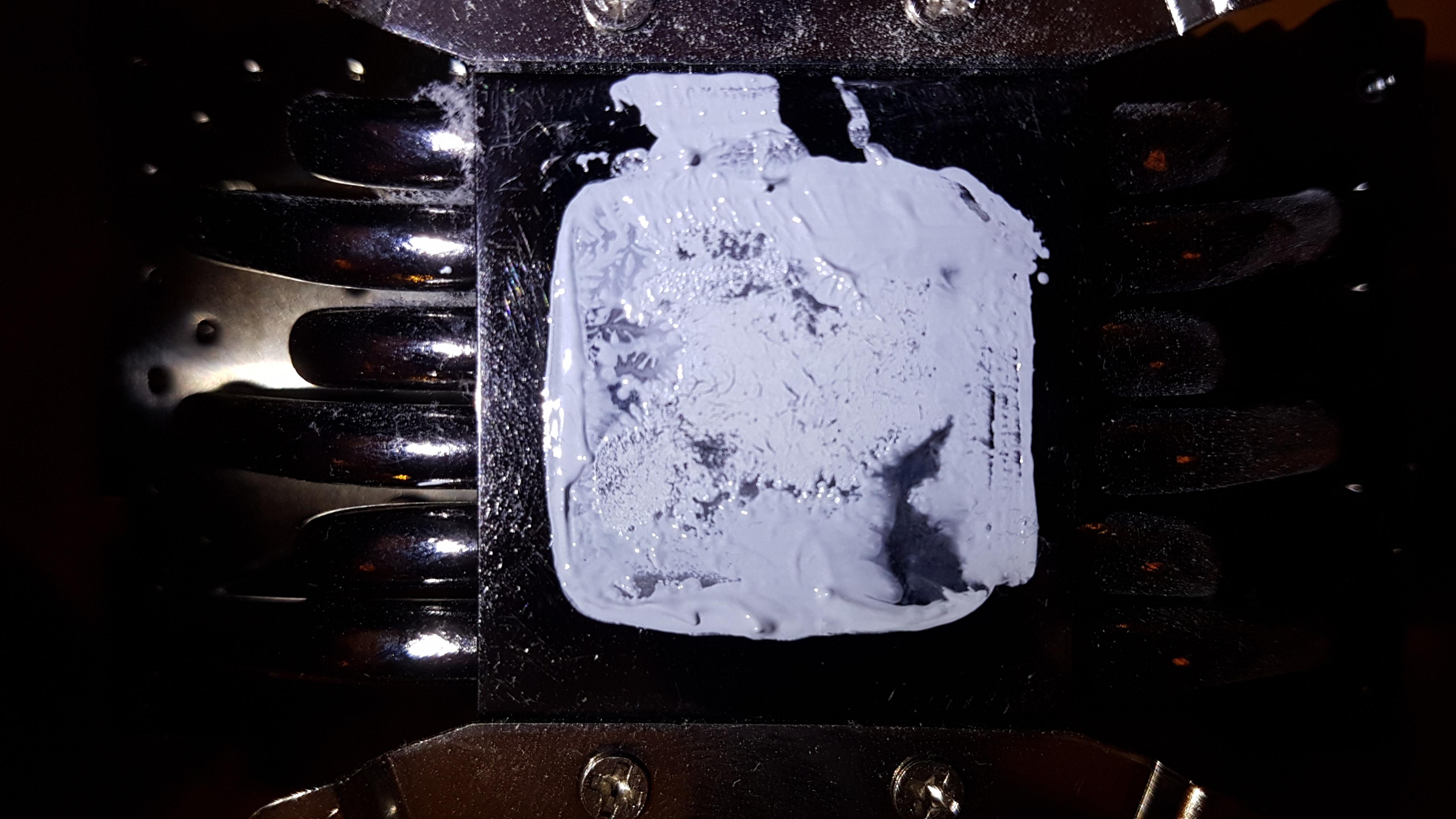

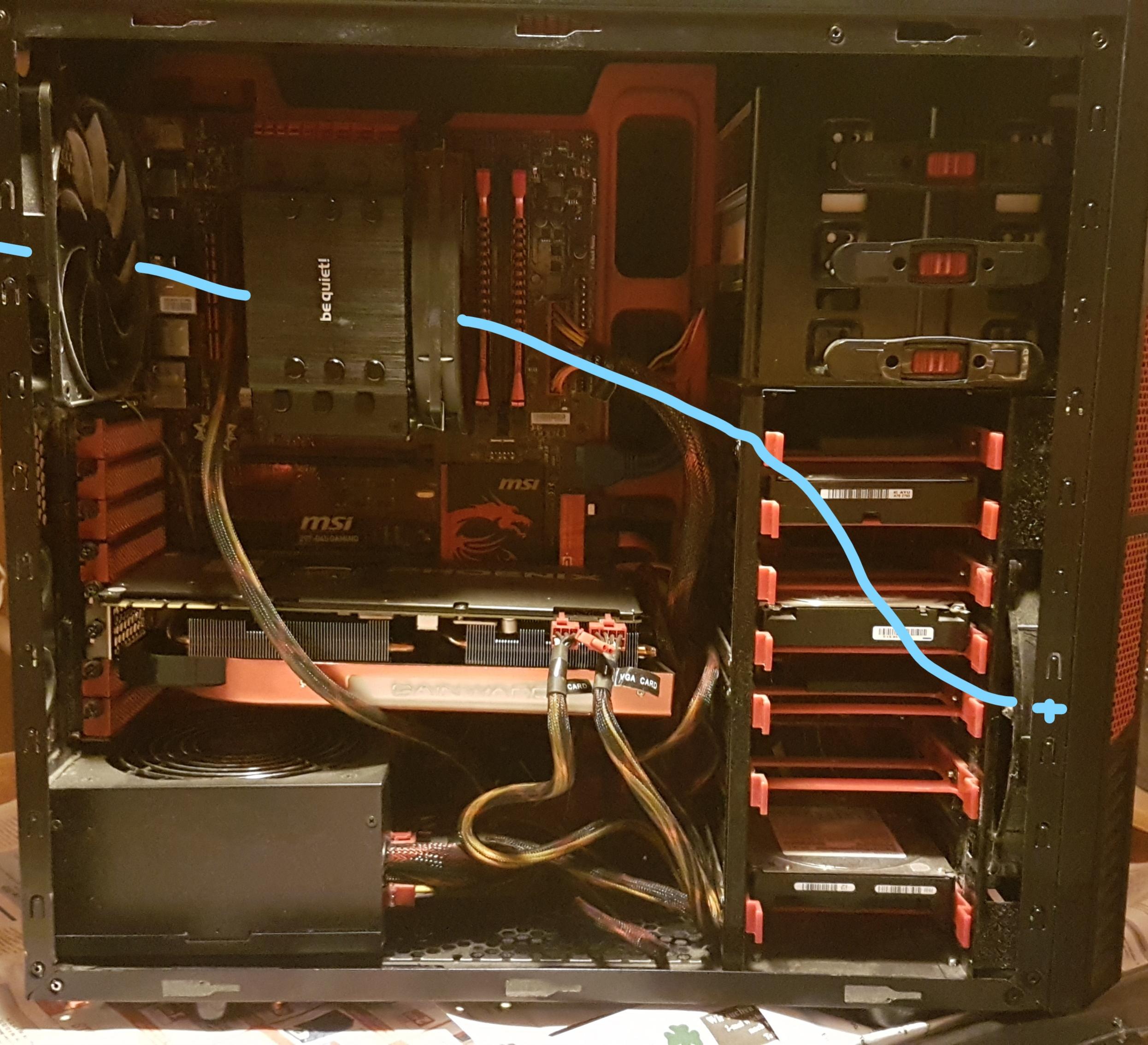

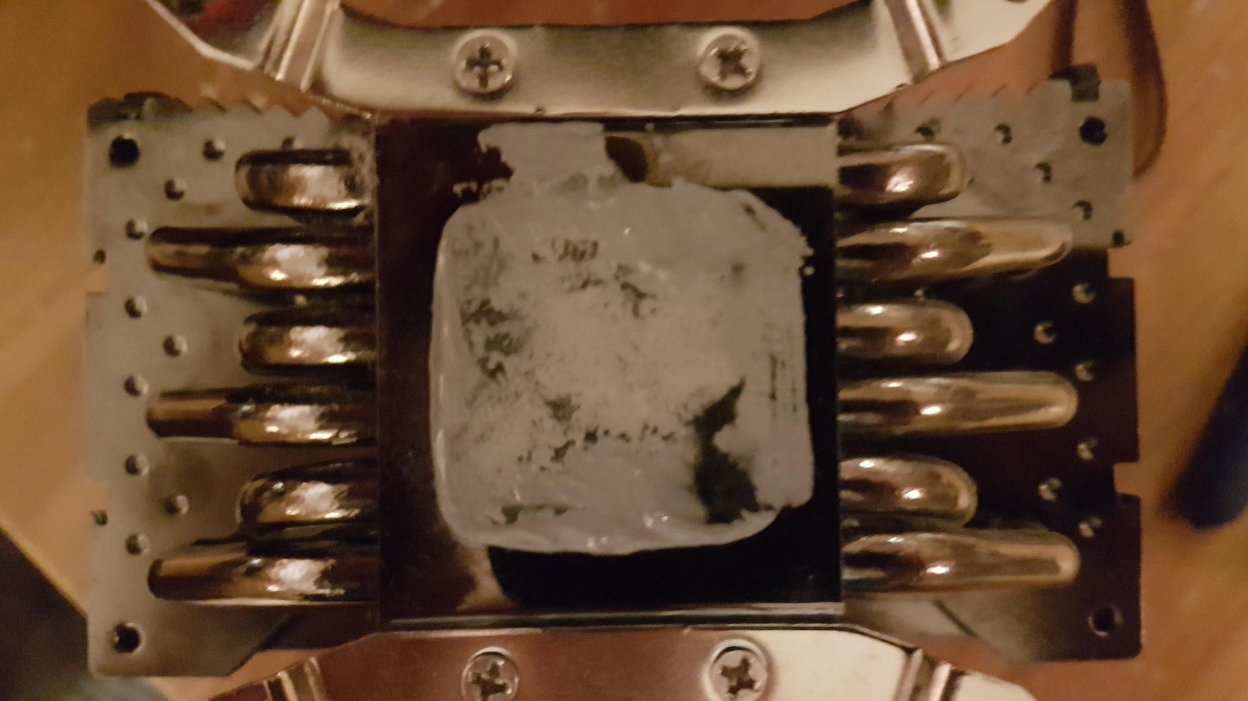

Bilder sind jetzt da. Der Ausbau war die Hölle da sich eine Schraube verkantet hat. nun gut. Den Airflow habe ich mir auch mal direkt angeschaut und euch mal eine skizze gemacht wie er momentan ist. Ich hoffe ihr könnt mir schnellst möglich eine Antwort geben :)

@ TE:
du scheinst es ziemlich gut mit der WLP gemeint zu haben. man muss bzw soll die CPU damit nicht ertränken.
macht zwar keinen großen unterschied, aber warum steckt die graka nicht im x16-slot? welches NT und warum ist das mit dem lüfter nach oben verbaut?

Schau Dir dazu einfach auf Youtube Videos an. Die WLP hat nur einen Zweck. Die unsichtbaren Unebenheiten des Spreaders auszugleichen. Da braucht man nur sehr kleine Mengen zu. Etwa in kleiner Erbsengröße auf die Mitte. Durch den Druck verteilt sie sich dann.
Du hast massiv zu viel benutzt.

@ TE:
ob die graka jetzt mit x8 oder x16 angebunden ist macht, wie schon gesagt, keinen großen unterschied, ich würde sie trotzdem in den ersten x16-slot stecken.
das NT sollte mit dem lüfter nach unten verbaut werden. sonderlich gut ist das WPM nicht, könnte man mMn gerne durch ein ordentliches ersetzen. muss nicht unbedingt sein.

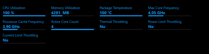

Jedoch schlägt die CPU wieder sofort auf 100 Grad aus.
Was kann ich denn noch tun?
Im Anhang findet ihr den Screen und die Daten beim Stresstest.

Geh mal ins Bios und lass den Pc da ein bisschen laufen und guck mal was die Temperaturen da sagen. Womit hast du das denn ausgelesen?

Mit CPU-Z, Intel ETU, Core Temp und RealTemp :-)

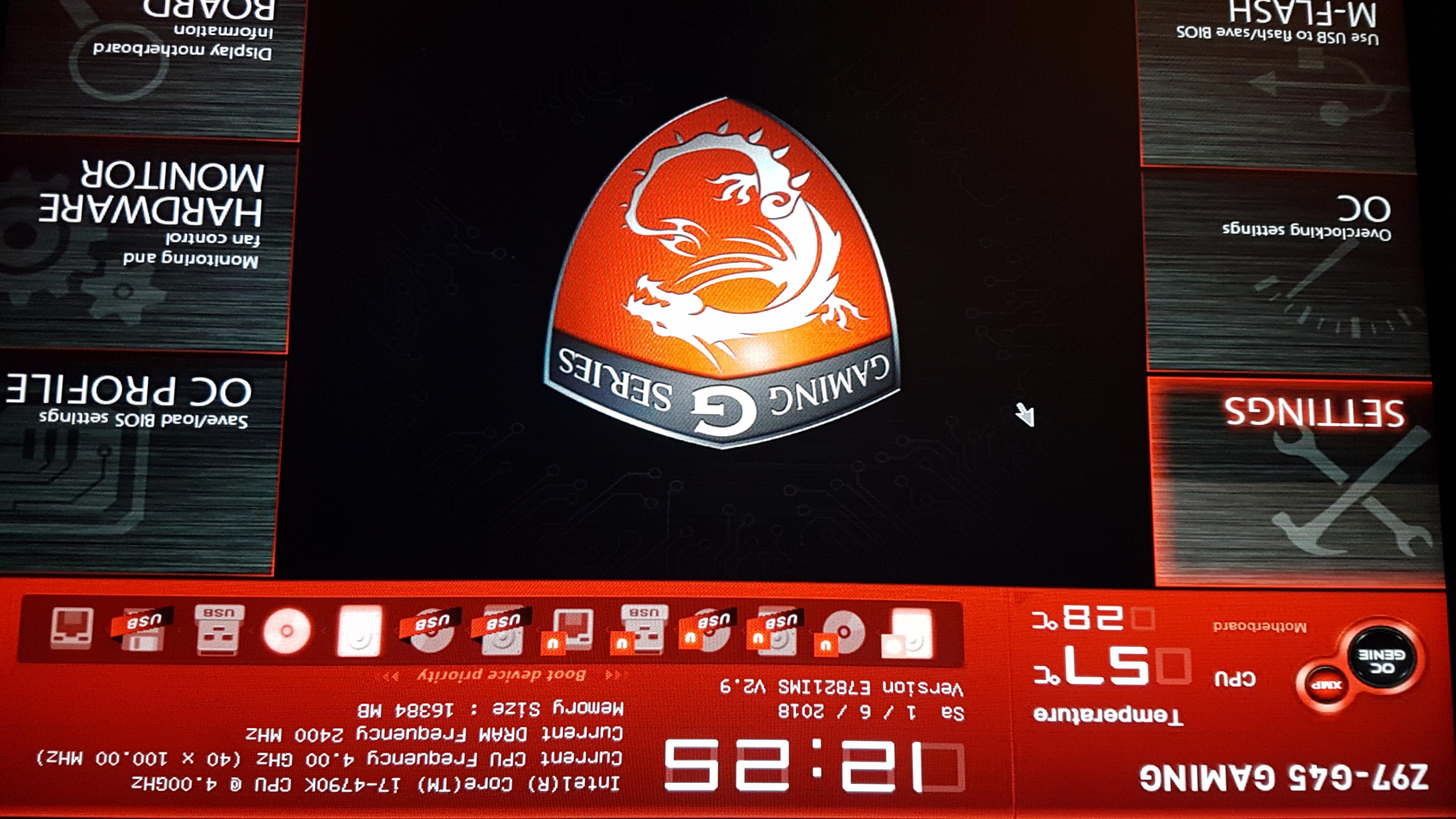

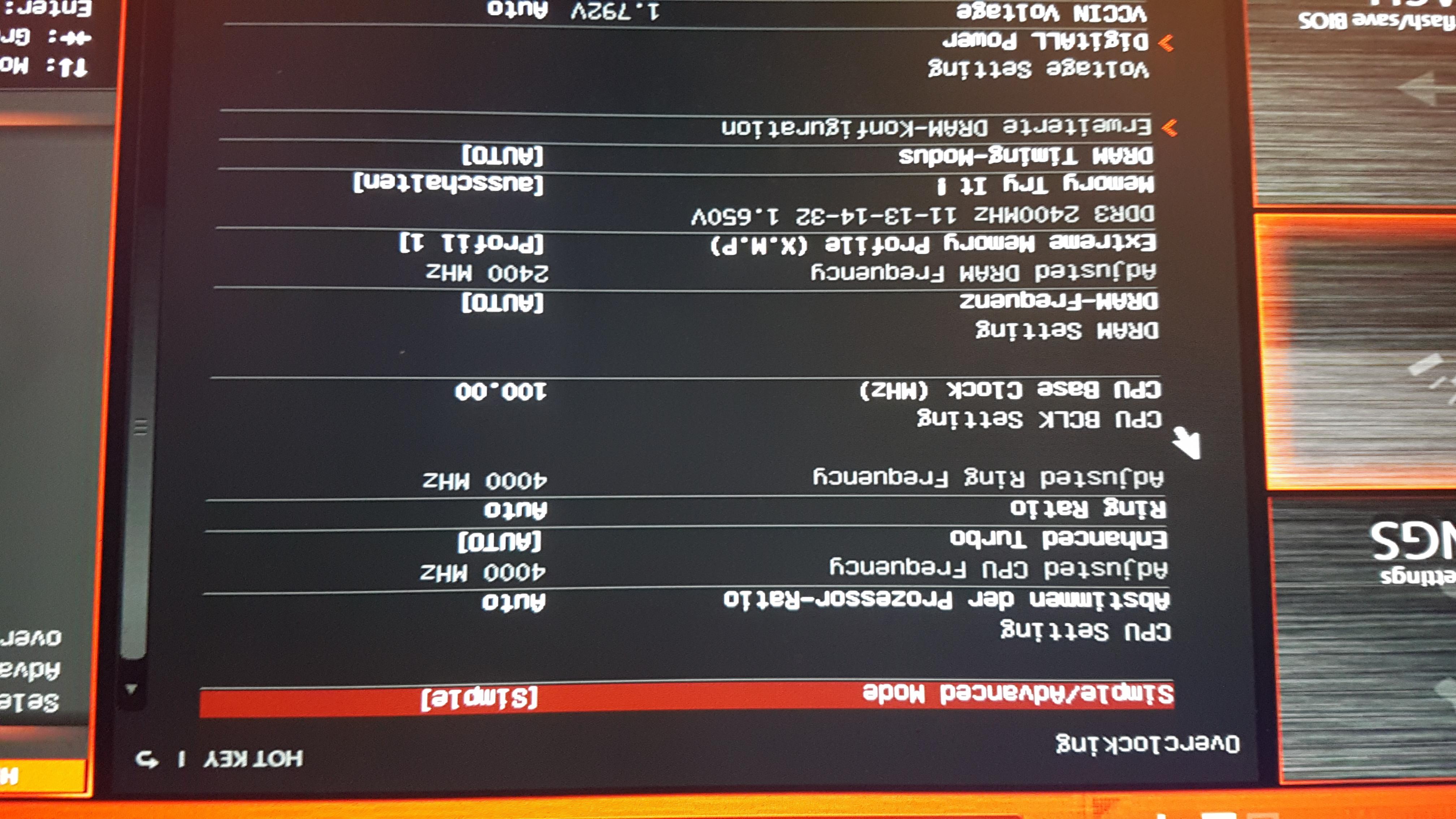

Ich habe Screens vom Bios beigelegt. Dort kann man auch die Settings sehen, falls dort irgendwas falsch eingestellt ist :)

Also da stimmt nun wirklich was nicht, im BIOS sollten die Temperaturen nicht um die 57°C betragen.
Normal sind da eher um die 40- max. 45°C mit dem Dark Rock.
Seltsam, aber vielleicht liegt es ja tatsächlich an der Wärmeübertragung in der CPU selbst, also vom DIE zum IHS. Dort verwendet Intel seit Ivy Bridge ja nur die berüchtigte "Zahnpasta".
Dagegen kannst du allerdings, abgesehen vom entfernen des IHS, wenig tun.
