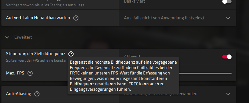

Wenn dein Monitor FreeSync hat dann brauchst du kein V-Sync sondern musst nur die FPS auf 143 begrenzen.
Früher hatte AMD im Treiber dafür Frame Rate Target Control aber jetzt ist das wohl bei Radeon Chill integriert.
Okay, glaube ich dir und danke für die Info. Werde ich in Zukunft vielleicht mal brauchen. Bin grad einfach froh dass das Spiel wieder spielbar ist und will gar nicht mehr groß rumprobieren :D
So sieht die FPS Steuerung via AMD Treiber aus:
Ob Radeon Chill da nun irgendwas anders macht kann ich nichtt sagen aber ich wills auch gar nicht aus ausprobieren^^

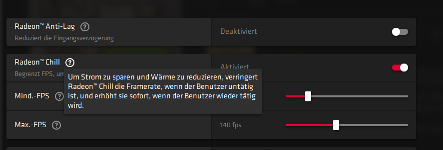

Habe jetzt sowohl die FRTC Variante als auch Radeon Chill ausprobiert. Beides lief bescheiden. Die Ruckler beziehungsweise das sehr starke Tearing kriegt nur V-Sync raus. Egal, ich bin trotzdem zufrieden :) Danke für die Mithilfe!
