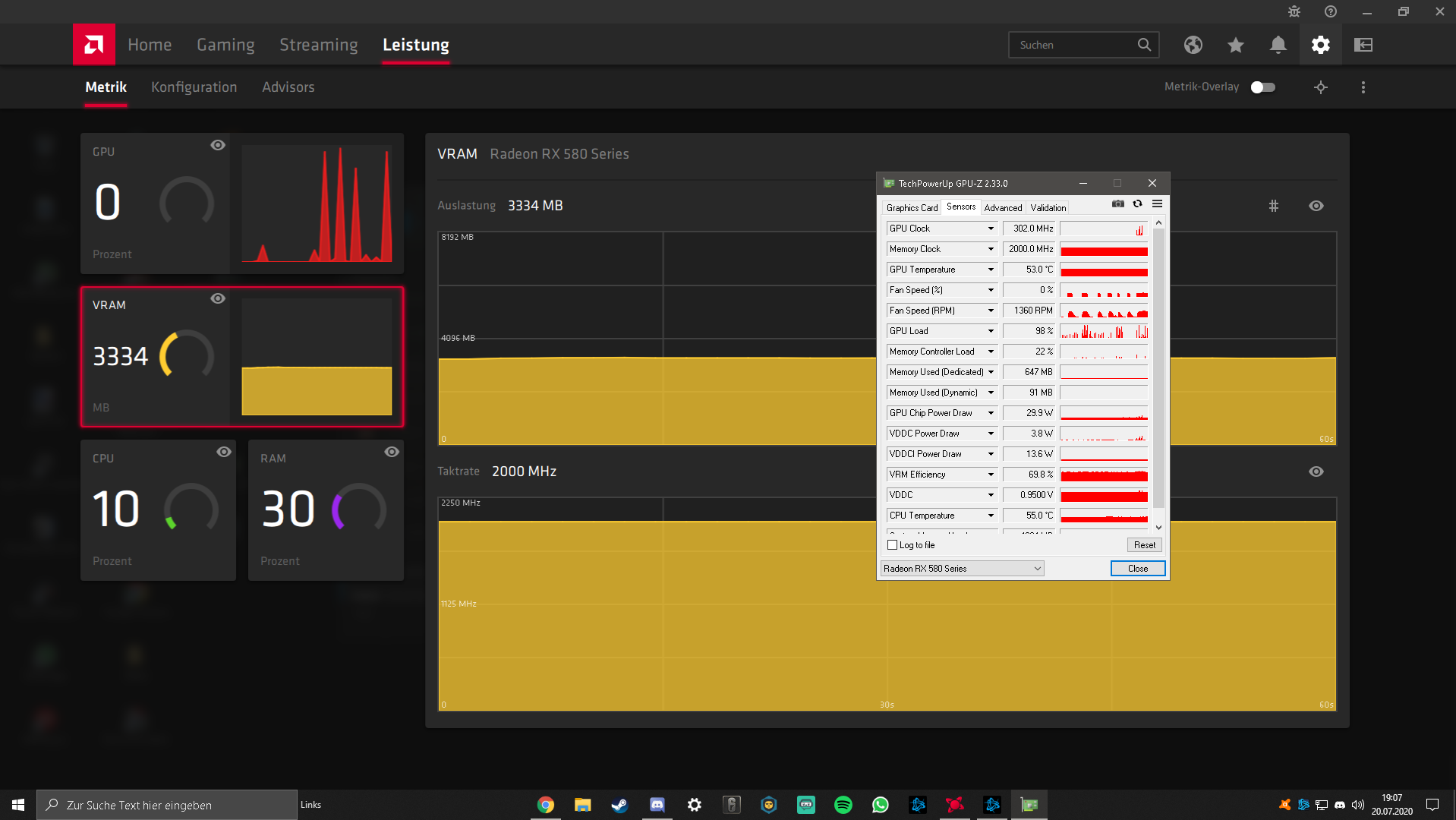

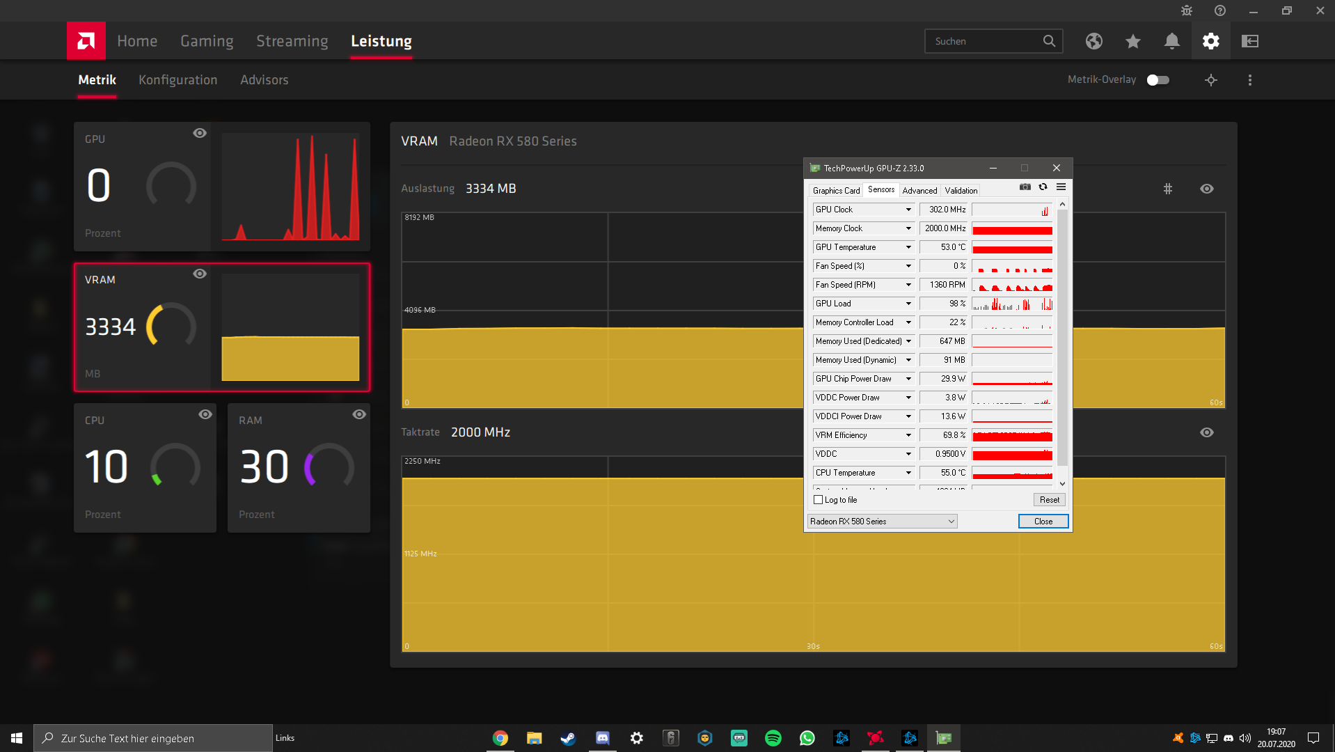

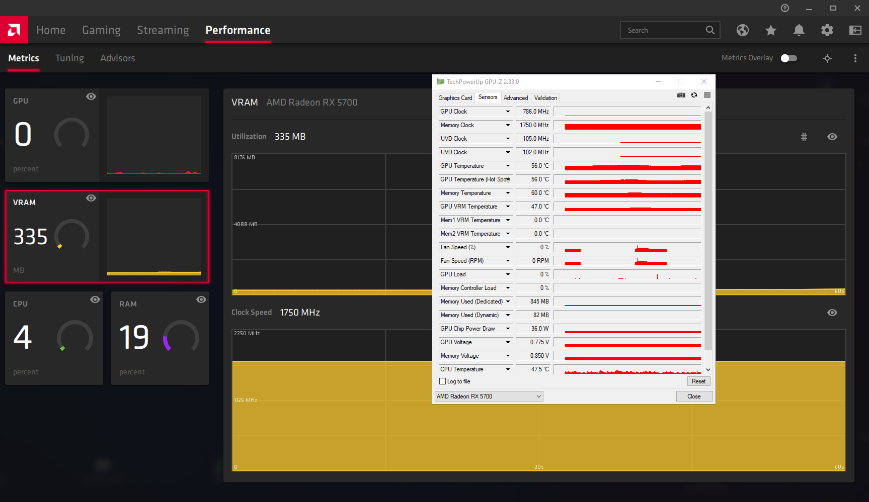

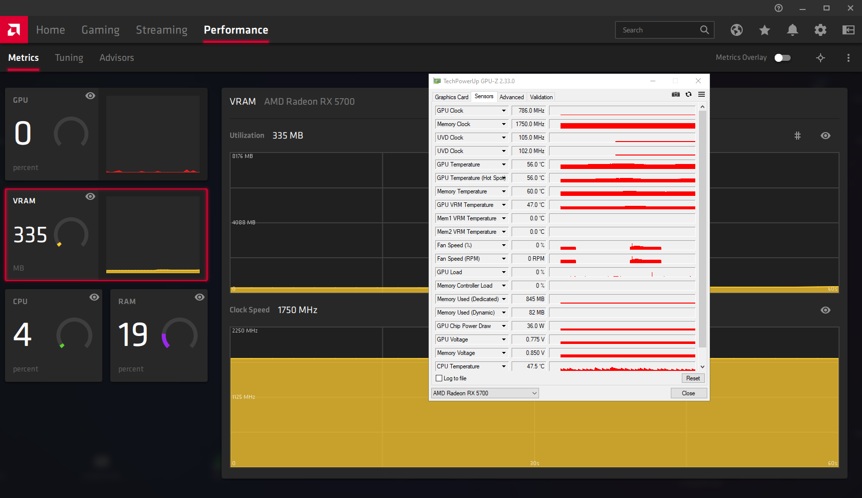

Realxspz schrieb:Könnte es sein das AMD adrenalin falsche daten anzeigt bei AMd steht das 3334MB VRAM benutzt werden und bei GPU-Z nur 500MB ?
Mach doch einen Screenshot davon und poste es hier
glZmO schrieb:Mach doch einen Screenshot davon und poste es hier![]()
was ich auch nicht verstehe warum werden werden Vram benutzt wenn ich nichtmal eine anwendung offen hab die soviel braucht

Realxspz schrieb:Ergänzung ()
Hast du deinen PC neu gestartet vor dem Start von GPU-Z? Wenn nein...hast du ein Spiel gezockt?
Wenn ja, dann liegen vl alte Daten im VRAM...
Aber ich hab das gleiche "Problem"....AMD Adrenalin und GPU-Z zeigen unterschiedliche VRAM Werte an...ich habe aber keine Probleme mit Warzone.
EDIT: Ich verwende Adrenalin 20.4.2
Ich habe den PC jetzt seit ein paar Stunden laufen, habe aber kein einziges Spiel gezockt...vermutlich ist auch deswegen mein belegter VRAM so gering.
Also ich habe eben den PC neugestartet Vram bleibt warum auch immer aufeinmal unter 400MB jetzt ergänzen sich GPU-z und AMD (fast) ich starte mal warzone und guck wie es läuftglZmO schrieb:Hast du deinen PC neu gestartet vor dem Start von GPU-Z? Wenn nein...hast du ein Spiel gezockt?
