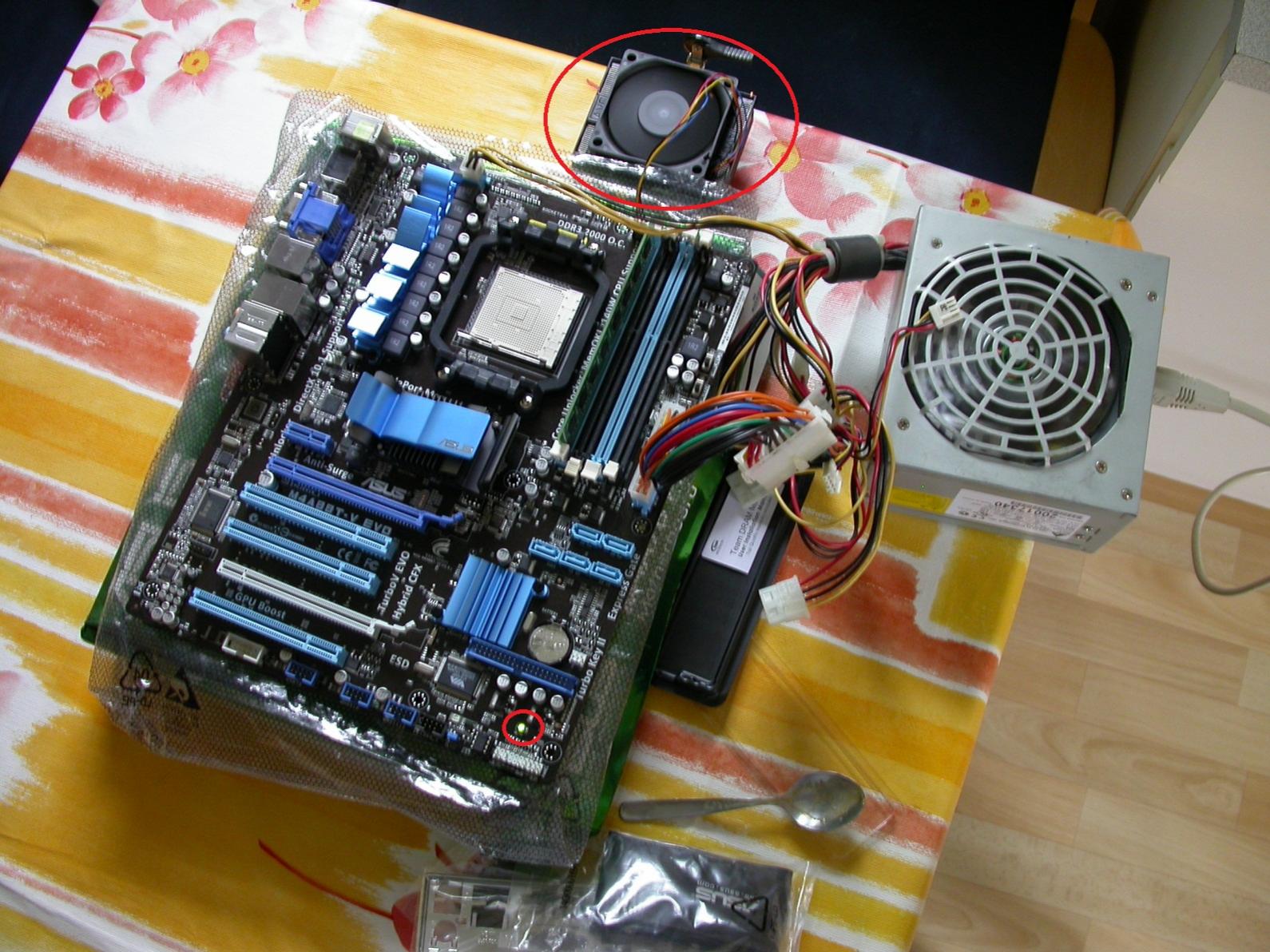

Hallo, kann man ein Mainboard + RAM und ohne CPU über den POWER generell prüfen, ob das MB okay ist.
Ich habe es bei einem AM3 Board Erfolg gehabt. Aber ist das immer so ??
Zu der Frage nach Prüfen ohne CPU kann ich nichts sagen, aber bei deinem Bild ist mir was aufgefallen, nur so als Tipp.
Du hast dein Mainboard auf der ESD-Tüte liegen, in der es geliefert wird. Diese Tüten sind leitfähig das kann zu Störungen, Fehlfunktionen oder defekt führen. Lieber eine Unterlage, die nicht leitfähig ist, z.B. ein Karton oder Tischplatte aus Holz nehmen.
