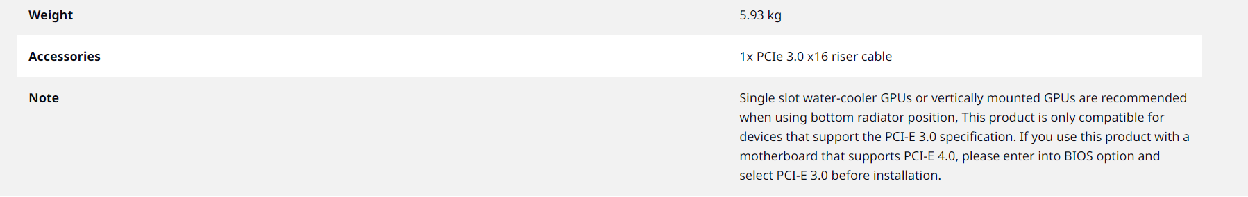

Kann ich eigentlich das Riser kabel vom Gehäuse nr200p irgendwie gegen pcie4.0 wechseln für die gtx4080super? Welches müsste ich da nehmen. z.B. von Digitec.ch
PS mitgeliefert wurde ein PCIE4.0 Riserkabel:
aber in den specs auf der webseite stand dies:

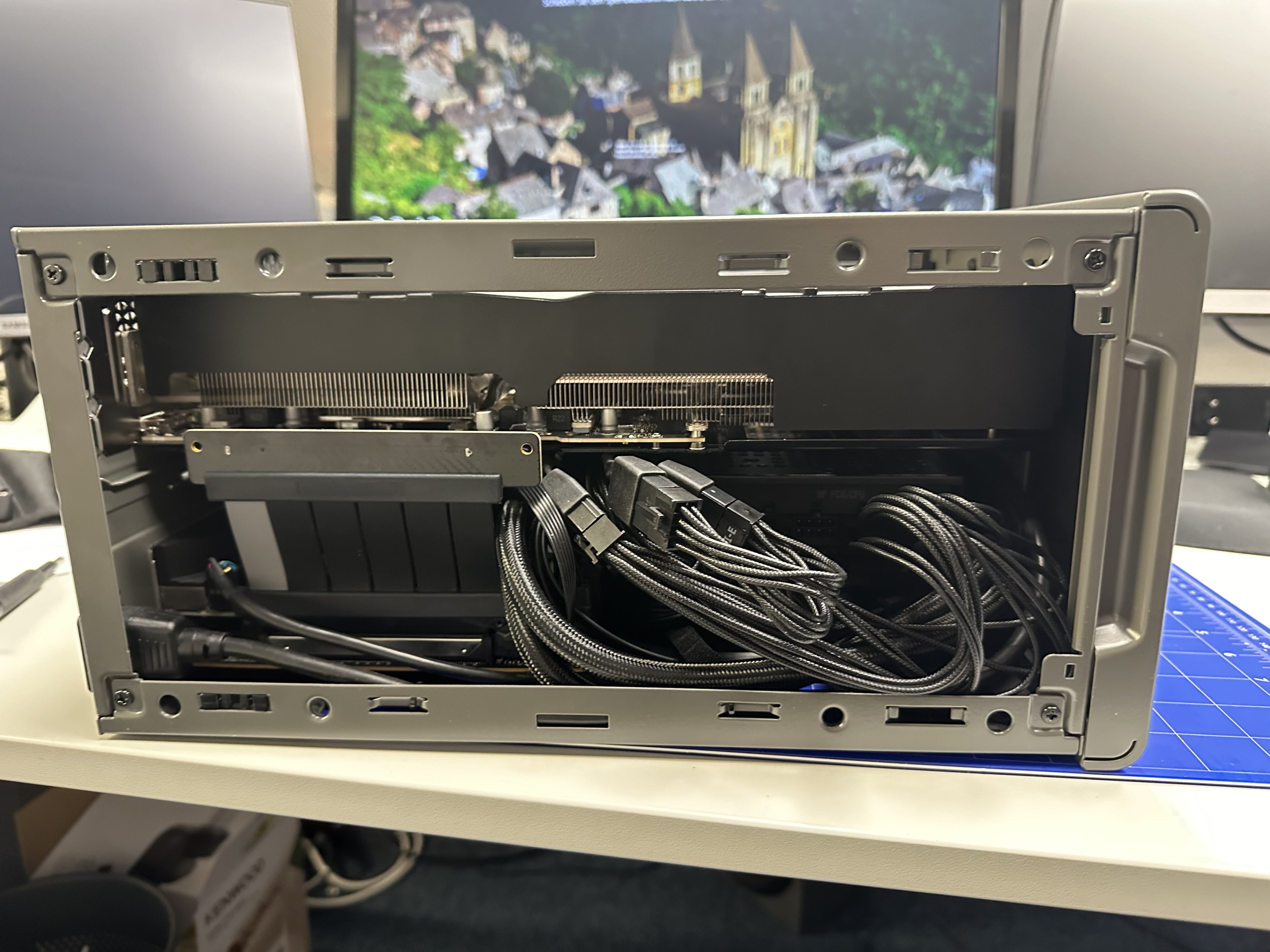

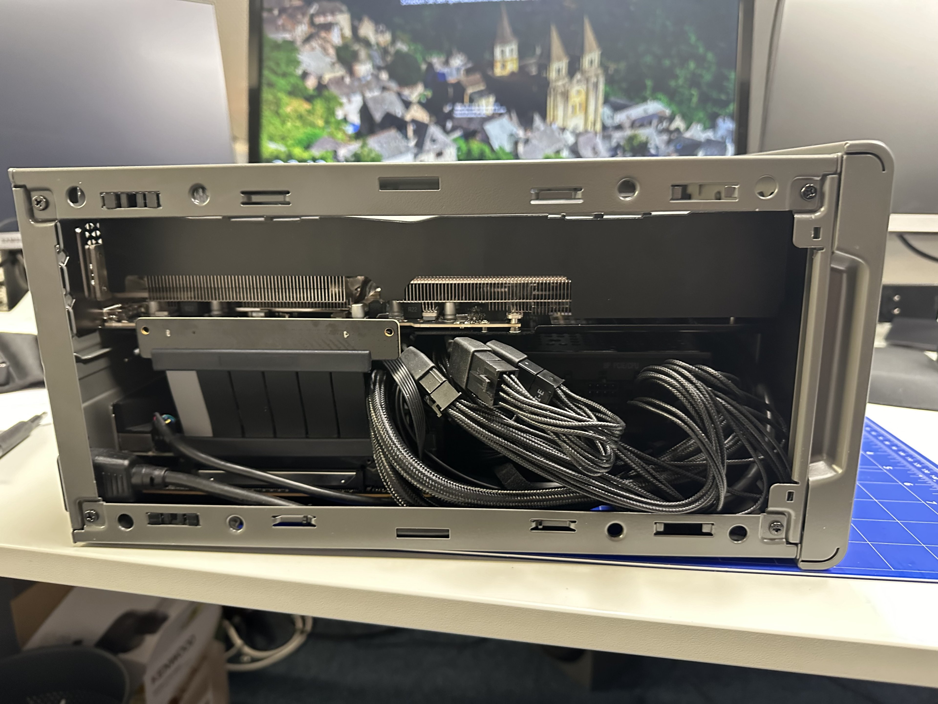

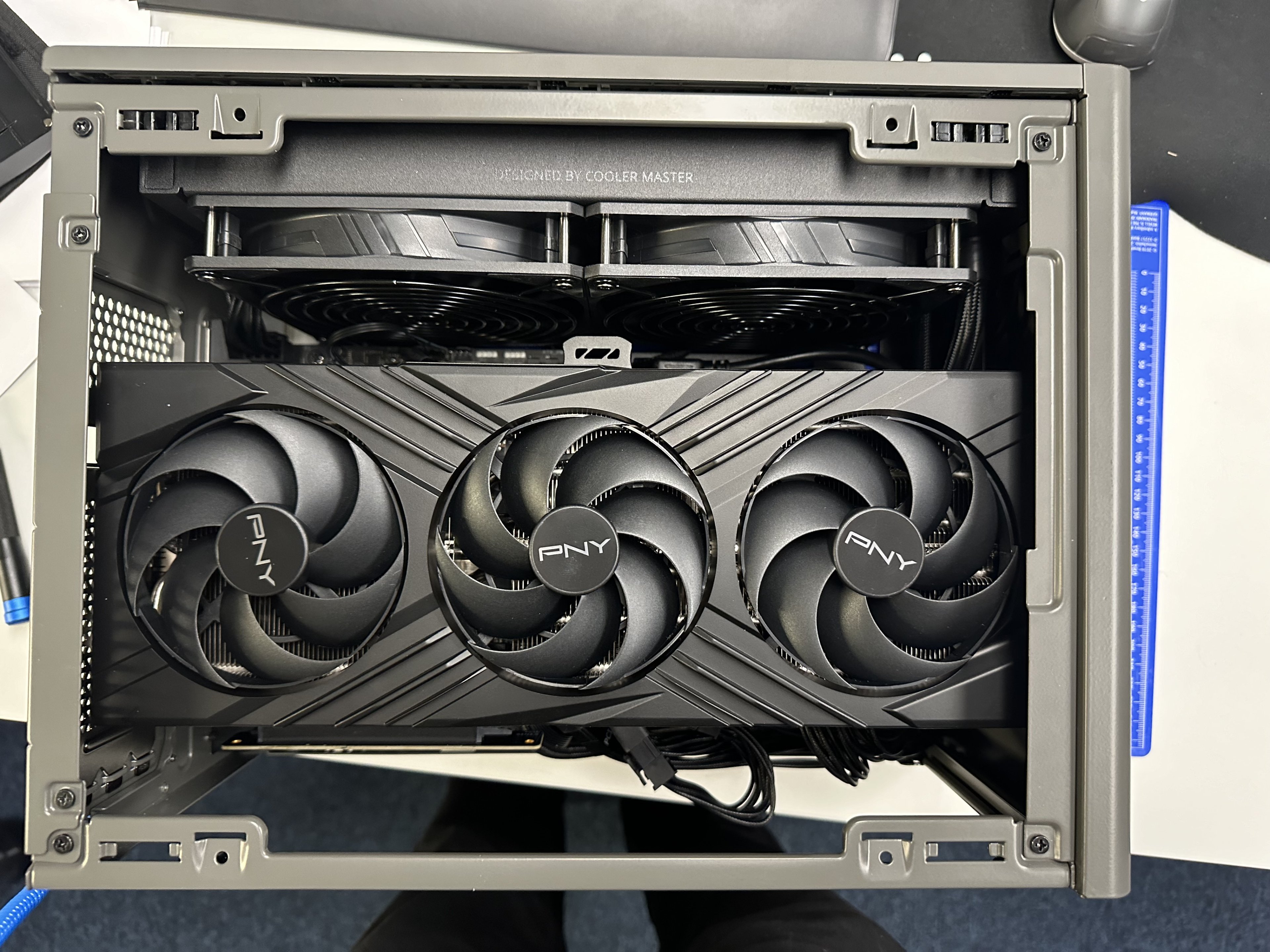

@Azghul0815 So hier mal der vorerst fertige Build.

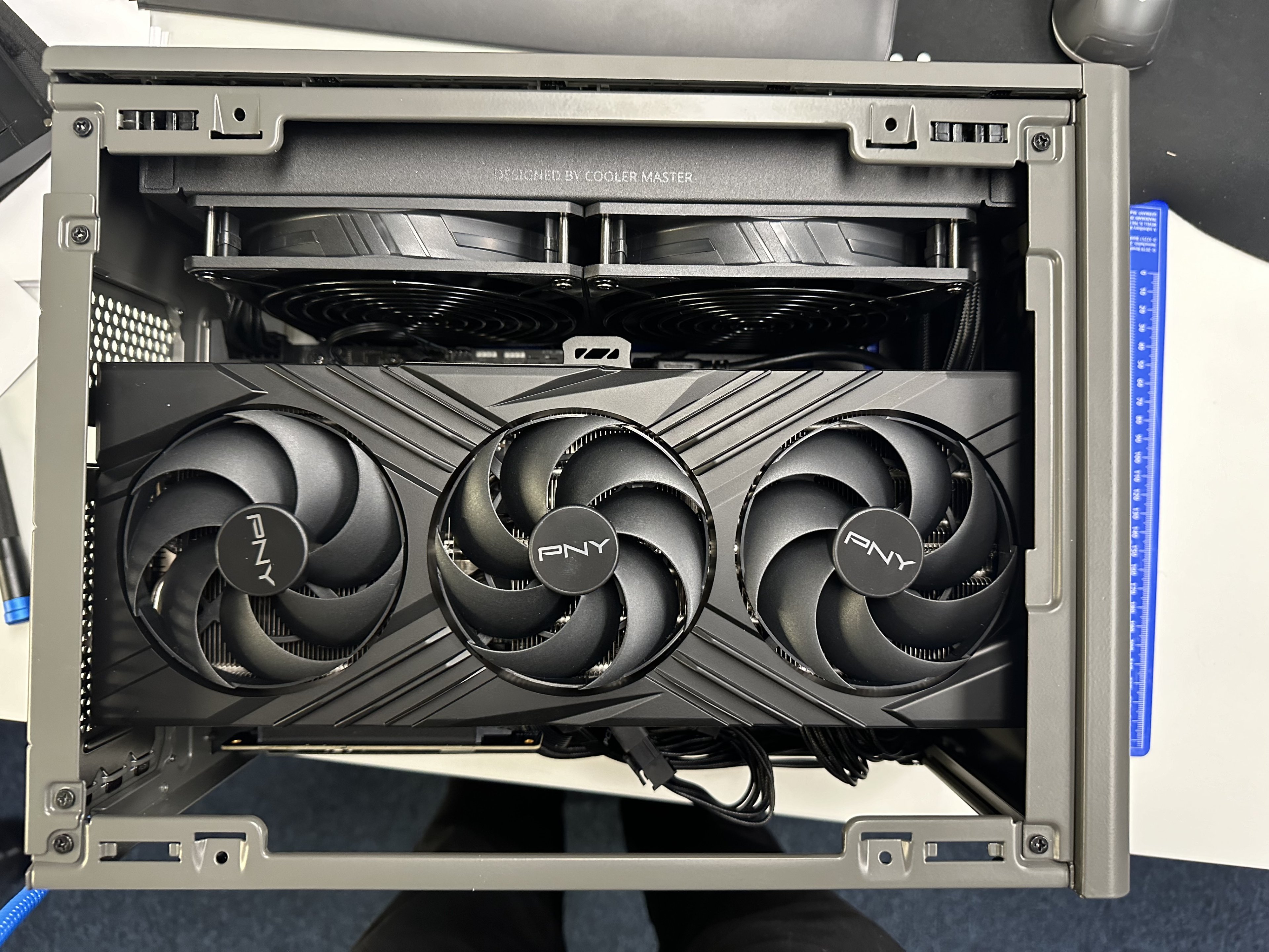

Die Grafikkarte ist gestern gekommen.

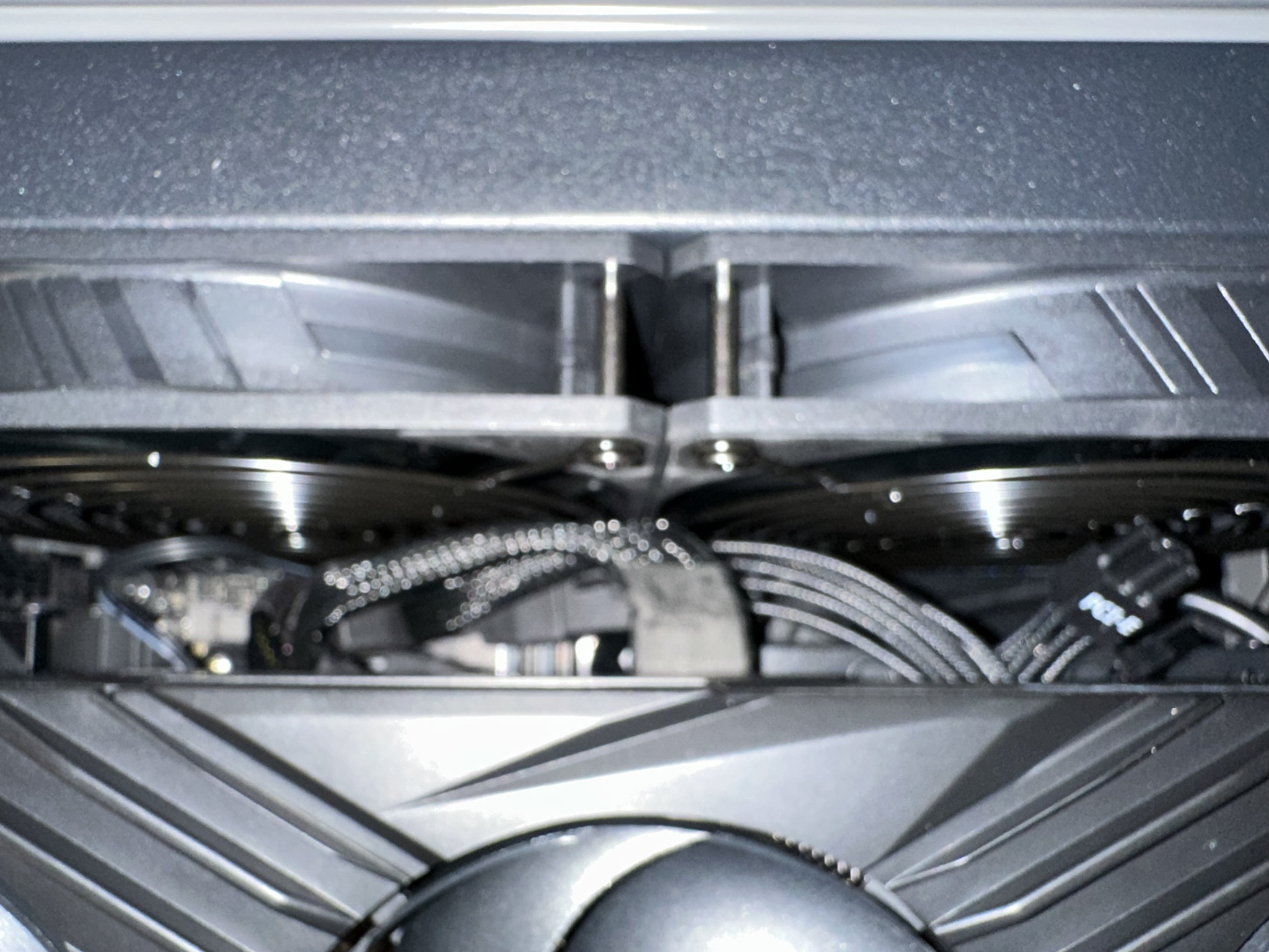

Wirklich sehr sehr eng. der Einbau der Grafikkarte war ein bisschen so als wollte man eine widerspenstige Katze in eine Transportbox packen. Irgendwo hakts immer ein.

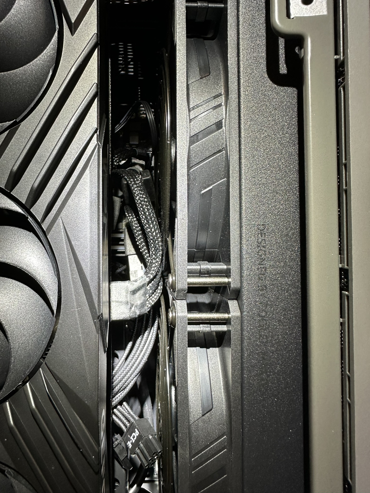

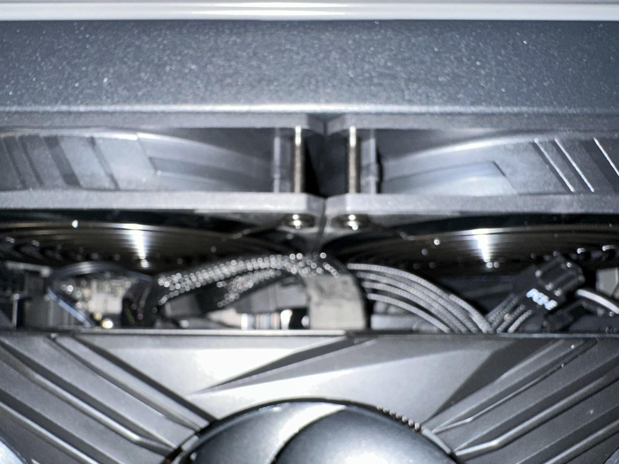

Am Schluss hats gepasst. Die Spannungsversorgung der Grafikkarte ist recht unglücklich. Der Stecker steht sehr weit raus und muss stark genkickt werden und steht jetzt an den Ventilatoren oben an:

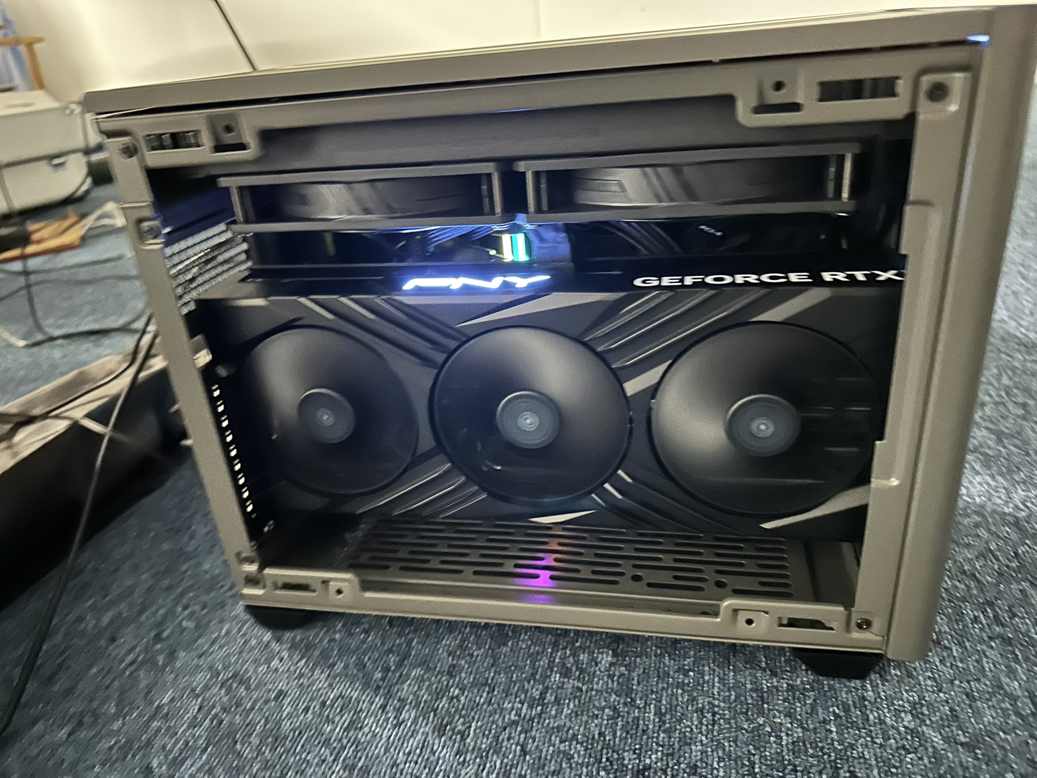

Also RGB Ram, Lüfter etc kann man sich sparen, wird eh alles von der Grafikkarte überdeckt ;-)
Ich überlege mir jetzt ob ich die Kühlung auf Wasser umbaue so dass ich die Grafikkarte und CPU kühlen kann. Dann wird die Graka ein stück kleiner und man hätte noch etwas Luft im Gehäuse. Das Problem mit dem Stecker löst das allerdings nicht.
Ich brauche also noch einen 16Pin Stromversorgungssteckeradapter der abgewinkelt ist. der müsste das Problem lösen:
Könnte das damit funktionieren?
PCIE Spannungsversorgung mit besseren Biegeradien
Die Karte hätte keinen mm länger sein dürfen.

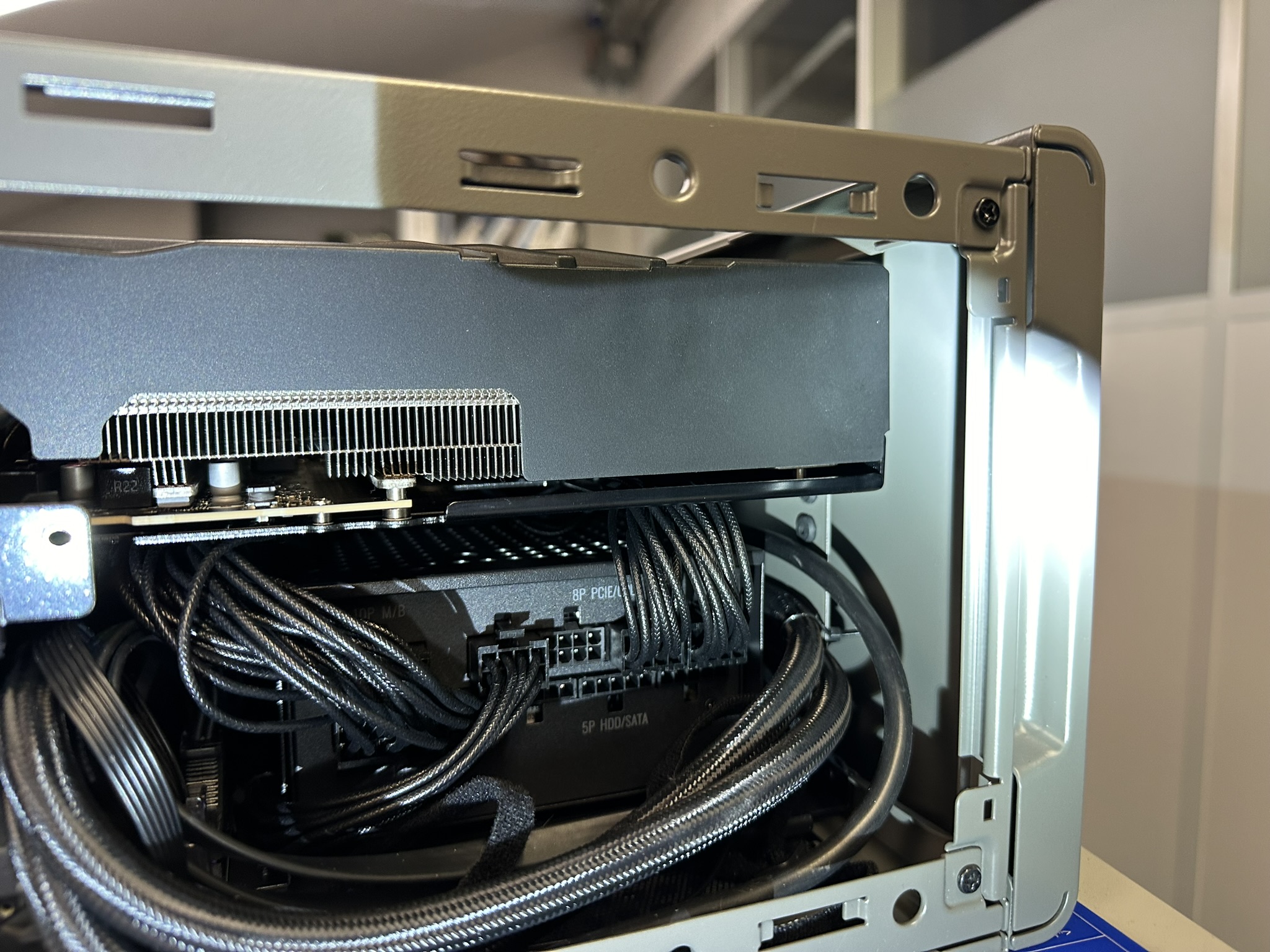

So ich habe mir wegen des Kabelproblems noch einen EZDIY-FAB winkeladapter geordert.
Sehr hochwertig verarbeitet (zumindest sieht er so aus).
So gefällt mir das schon viel besser.
Für die Kabel brauch ich jetzt auch noch ne Lösung. Das Adapterkabel nimmt sehr viel Platz weg.
