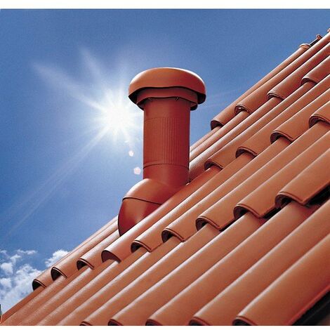

Den Abluftschlauch führe ich über eine Dachentlüftung hinaus. Also so was: https://cdn.manomano.com/images/images_products/7447968/P/13446499_2.jpg
Das Ding hat 12.000BTU und ist angegeben mit 68dBA. Ist aber auch schon einige Jahre alt.

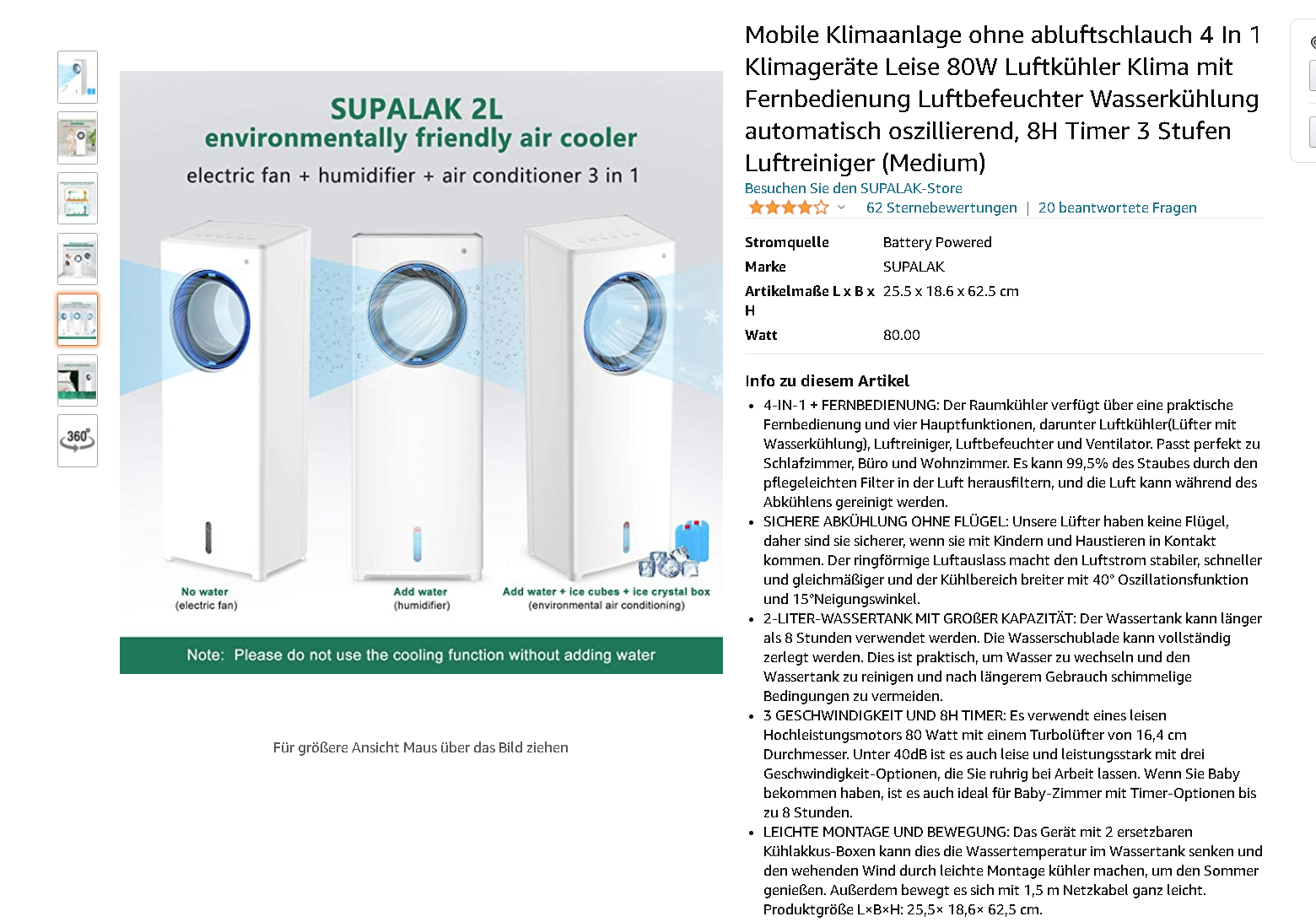

Diese Teile scheinen sparsam und leise zu sein. Die brauchen nicht mal einen Abluftschlauch. Einen guten Eisschrank sollte man schon haben.
https://www.amazon.de/abluftschlauc...d=1&keywords=klimagerät&qid=1622902642&sr=8-9
https://www.amazon.de/Luftreiniger-...=1&keywords=klimagerät&qid=1622902642&sr=8-16

@Müritzer Die Teile bringen leider nichts.
Das zweite Gerät hat ein Kollege und er ist begeistert. Er füllt eiskaltes Wasser ein und die Tiefgekühlten Akkus. Danach werden die Akkus regelmäßig gewechselt, so alle 4 Stunden. In seiner Dachbutze sind dadurch nur ca. 5 °C weniger aber der kühle Luftstrom ist sehr angenehm. Nachts wird gut gelüftet und morgens gleich das Gerät eingeschaltet. Da hat denn die Hitze nicht so die Möglichkeit sich festzusetzen.
@Müritzer
Solche Geräte sind im Grunde nur Luftbefeuchter. Und jetzt stell dir mal folgendes Szenario vor:
Es ist scheiße heiß. Und jetzt pumpst du die Luft zusätzlich schön mit Wasser voll. Was entsteht dann?
Genau, bestes Urwald/Tropen-Klima, bei dem du erfahren wirst das du mehr Wasser ausschwitzen wirst als du nachschütten kannst.
Solche Geräte machen ein noch viel unangenehmeres Raumklima. Sie kühlen kaum bis gar nicht.

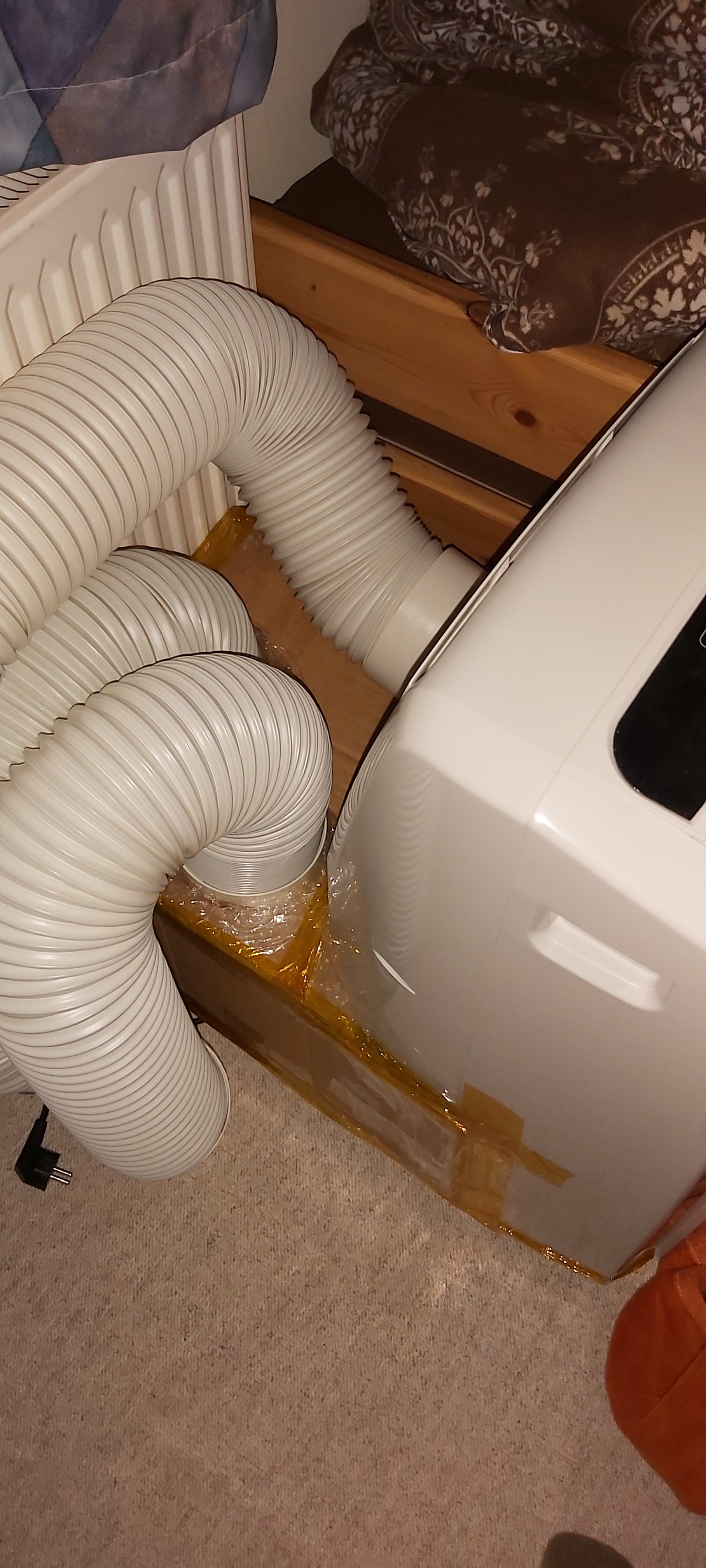

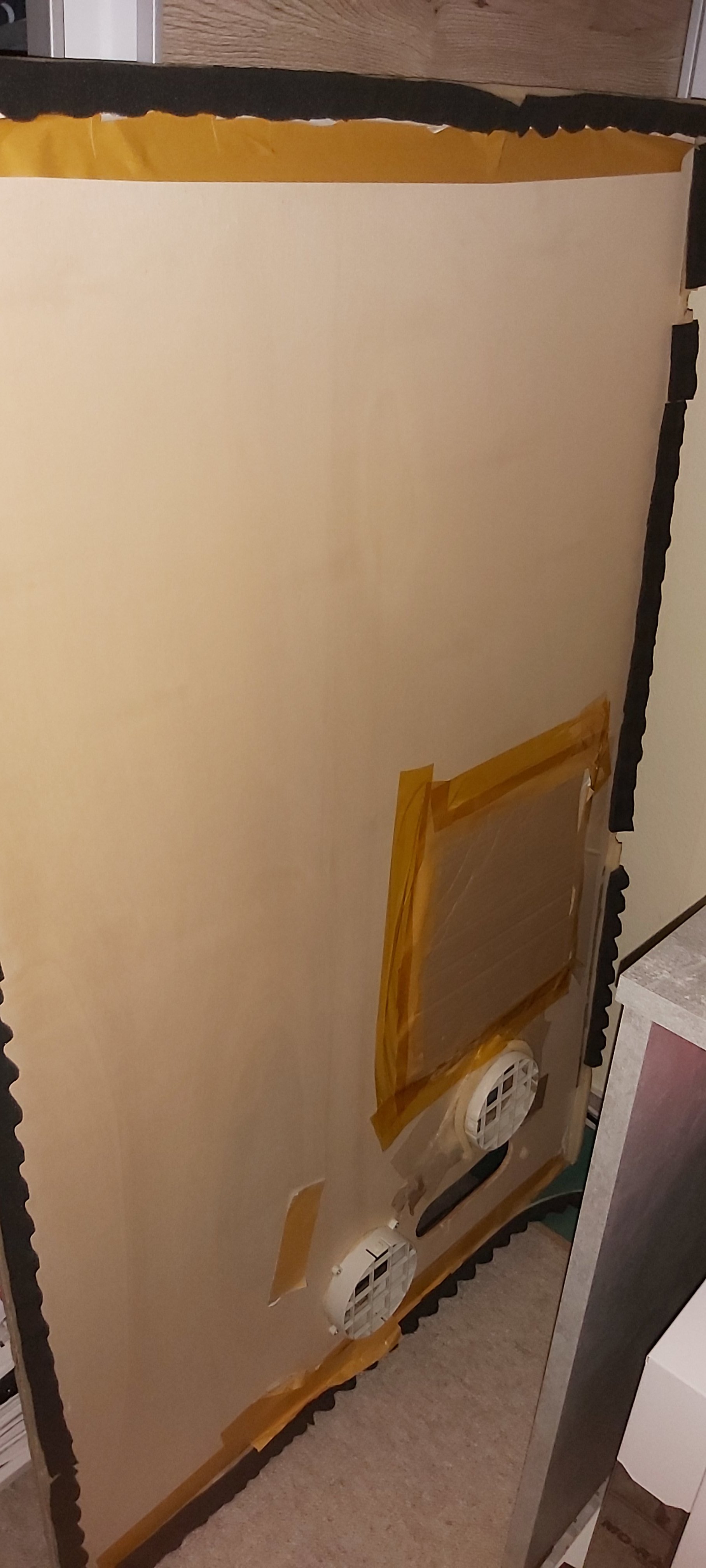

Leider darf ich kein Loch nach außen bohren für ein splitt Gerät ich habe mir jetzt einfach mal die 2 schlauch Technik angeschaut und sogar einen 3. Schlauch montiert
Dazu eine Holzplatte gebastelt welche ich im Fenster festklemmen kann
Der Lärm bleibt zwar aber es ist wesentlich angenehmer und kühlt auch recht schnell runter
PS: der Sog Effekt bleibt so auch aus
