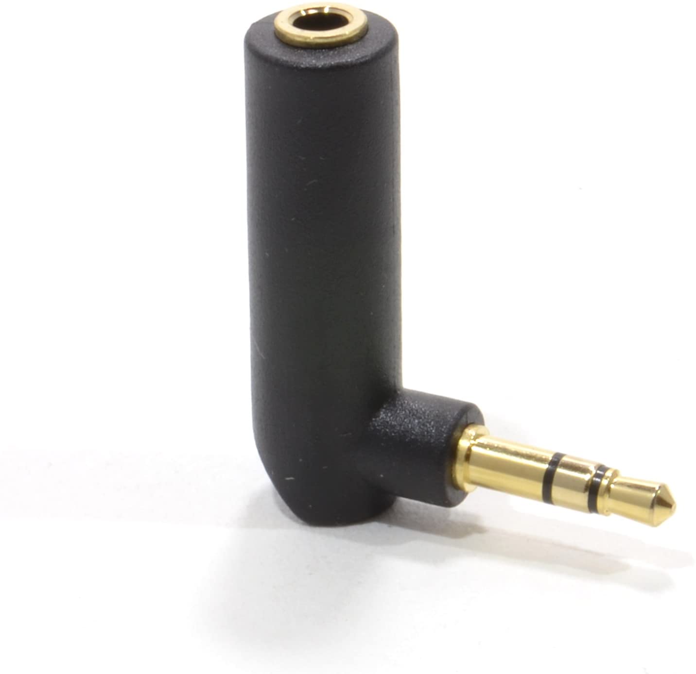

Auf meinem Fernseher ist der 3,5mm Anschluss seitlich etwas höher angesiedelt. An meinen Kopfhörern hängt noch so ein Lautstärkeregler zusätzlich am Kabel, der nicht gerade klein ist. Wenn ich den Kopfhörer da anschließe, dann führt das Gewicht dazu, dass nach und nach das Kabel an der Klinkenstelle anfängt richtig abzuknicken. Wie könnte ich das verhindern ?
Dachte zuerst daran einfach eine günstige Klinkenverlängerung zu kaufen.
Eine Verlängerung geht, man kann auch Schrumpfschlauch drüber machen oder aber was es auch gibt, sind winkelstecker. dann steckste den an den fernseher und hast die klinkenbuchse für den kopfhörer um neunzig grad nach unten gedreht.

Klinkenkabel haben doch meist diese 3-x Gummiringe die das Abknicken auf den Biegeradius reduzieren der erlaubt ist.
Ansonsten ja gibt auch da Verlängerungskabel.
Und auch gewinkelte Anschlüsse ...

Ansonsten gibts es auch Klebe Ösen die man am Fernseher befestigen kann, und so für eine Zugentlastung sorgen kann.
Reaktionen: Peter_2498
Wie wäre es denn einfach mit einem Winkeladapter?
Reaktionen: Peter_2498 und Cyberskunk77
Reaktionen: 3125b und Peter_2498
Winkeladapter... genau das was ich bräuchte. Gibt es bei solchen kurzen Klinkenverlängerungen eigentlich nennenswerte Qualitätseinbußen ? Wahrscheinlich nicht oder
Nein, solange die sauberen Kontakt haben ist das kein Problem. Schau dich mal bei Amazon und co. um und kauf was mit ordentlichen Bewertungen, oder das von @Cyberskunk77 verlinkte Ding (bei Thomann zahlst du aber bis 25€ Bestellwert natürlich Versandkosten).
In Elektronikmärkten solltest du solche Adapter wohl auch finden, aber wahrscheinlich für abnormale Preise, bei Kleinkram langen die gerne zu.

Ich hab den von Seetronic bestellt, schien mir hochwertiger als das was man auf Amazon so finden konnte. Vielen Dank für eure Hilfe
