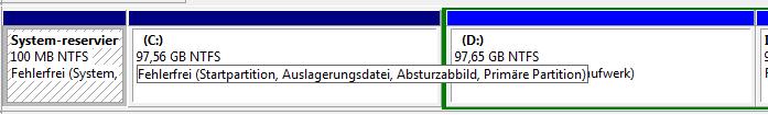

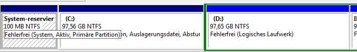

3. Nicht die komplette HDD (4 Partitionen) soll geklont werden, sondern nur die Windows-Partition (im Screen bezeichnet als "C") incl. des Bootsektors (im Screen bezeichnet als "System-reserviert" - unsichtbar).
Ist das mit MT möglich, oder lassen sich nur komplette HDDs klonen (hier 4 Partitionen)?

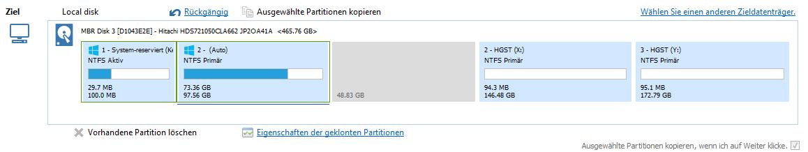

Wie ich bei der "Simulation bis kurz vor Abschluss" unter Macrium Reflect gesehen habe, kann man, nachdem man die Quellpartition(en) ausgewählt hat, im Ziellaufwerk eine Partition auswählen, in welche die zuvor ausgewählten Quellpartitionen geklont werden sollen.
- Sollte eine vorhandenen Partition auf dem Ziellaufwerk immer gelöscht werden, wie im Auswahlmenü angeboten, oder reicht es die Zielpartition vorab zu formatieren?
- Falls man "vorhandene Partition löschen" wählt, werden andere auf dem Ziellaufwerk vorhandene Partitionen so belassen wie sie sind, falls drauf Daten abgelegt sind?
Dies spielt für mich eine große Rolle, da ich, wie oben erwähnt, ca. alle 4 Wochen mein System klonen möchte, um den Klon auf aktuellem Stand zu halten.
- Muss eine Partition auf dem Ziellaufwerk überhaupt formatiert werden, oder wird das Dateisystem des Quelllaufwerks sowieso übernommen?

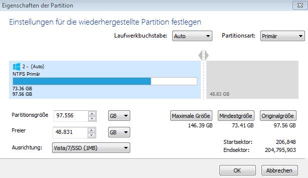

- Wenn ich zwei Partitionen (Boot und Windows System) von insgesamt ca. 100 GB (75 GB genutzt) auf eine 150 GB große Zielpartition klone, wird unter Macrium Reflect in der Vorschau ein grauer Bereich von ca. 50 GB angezeigt:
MR - Klonen - Ziellaufwerk zusätzliches Volumen als neue, graue Partition - 4.jpg
In der Vorschau der "Eigenschaften der geklonten Partitionen" kann man scheinbar den grauen Bereich direkt der Zielpartition hinzufügen:
MR - Klonen - Ziellaufwerk zusätzliches Volumen als neue, graue Partition komplett zuordbar - 4.jpg
Sollte man den grauen Bereich nicht hinzufügen, entsteht daraus dann beim Klonvorgang eine neue, zusätzliche Partition, die man dann später auch noch über die Windows Datenträgerverwaltung hinzufügen könnte?

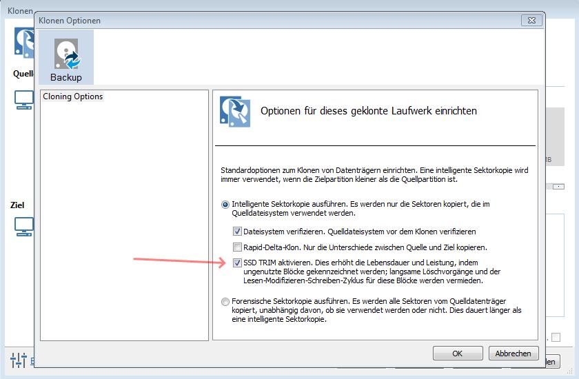

- Macht es Sinn, die SSD Trim Funktion raus zu nehmen, wenn man von HDD auf HDD klont, oder spielt es keine Rolle?
Das Alignment scheint Macrium Reflect nicht korrigieren bzw. einstellen zu können, spielt aber für mich aktuell keine Rolle.
