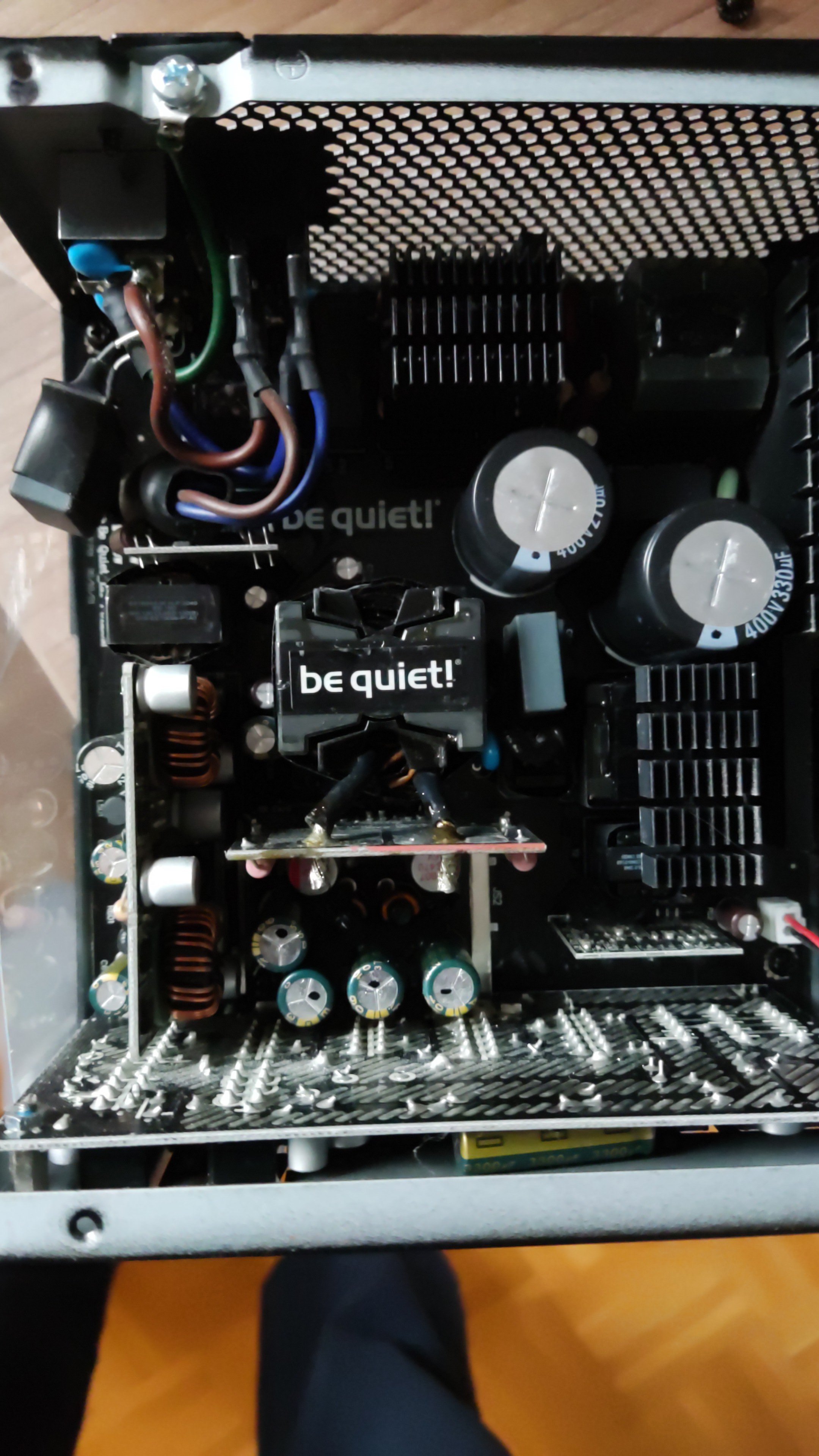

heute hat glaube ich mein Netzteil den Geist aufgegeben. Folgende Situation: Ich spiele gemütlich eine Runde CS und aufeinmal ein Knall aus Richtung PC, wie wenn eine Plastikflasche bei kalter Luft zusammenzuckt. Erstmal nicht viel gedacht, aber dann hat es aufeinmal verbrannt gerochen .... kurz danach hat der Feuermelder Alarm geschlagen. Der PC lief zu diesem Zeitpunkt noch ohne Probleme weiter ( schließt das ein Netzteildefekt aus? ) ... Ich finde das sehr seltsam und bin mir jetzt nicht sicher ob es das Netzteil ist oder nicht. Es hat aufjedenfall stark aus Richtung Netzteil gerochen. Ich traue mich nicht, den PC jetzt nochmal anzuschalten zum testen. Denkt Ihr das PSU ist die Ursache?

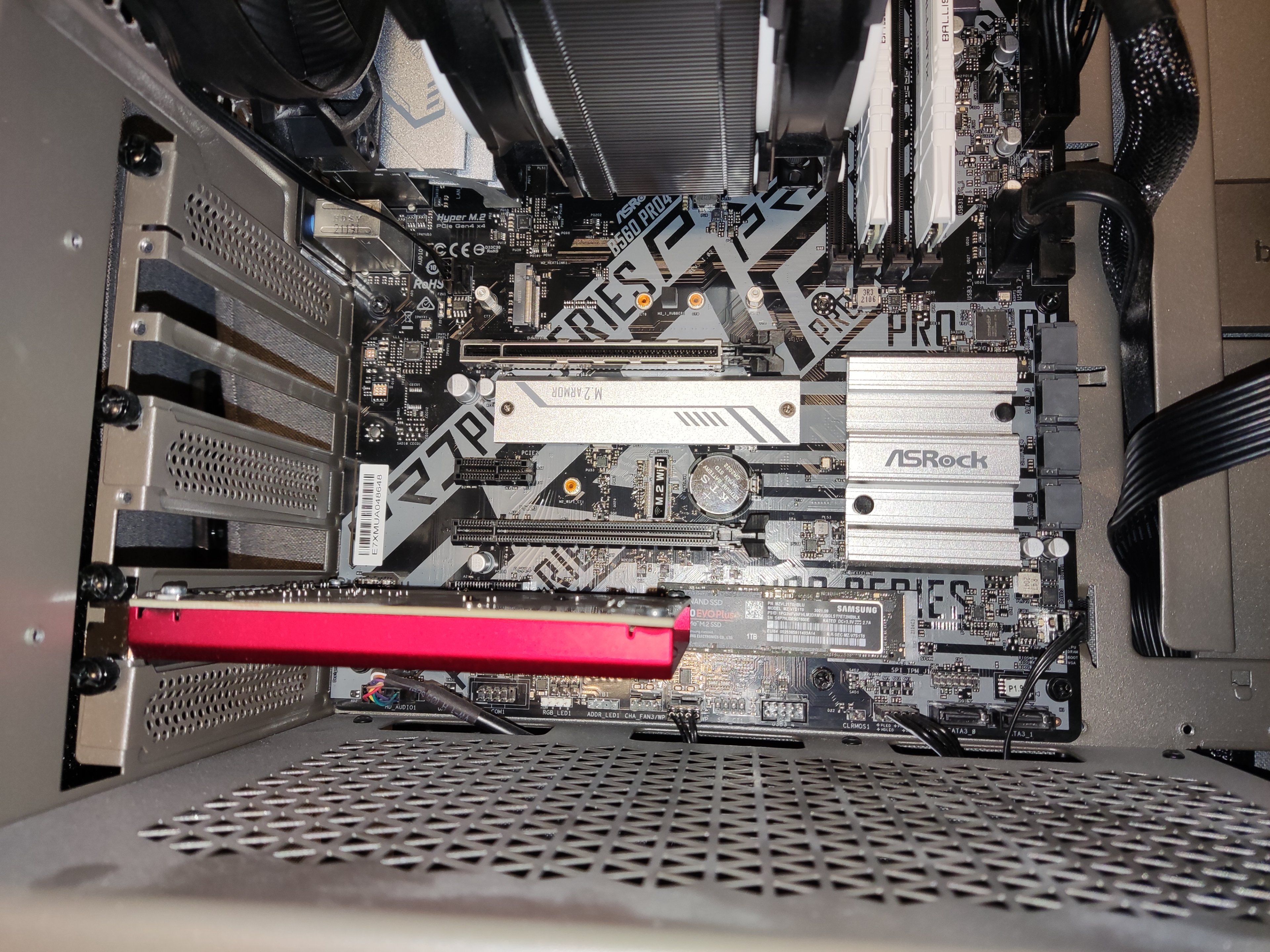

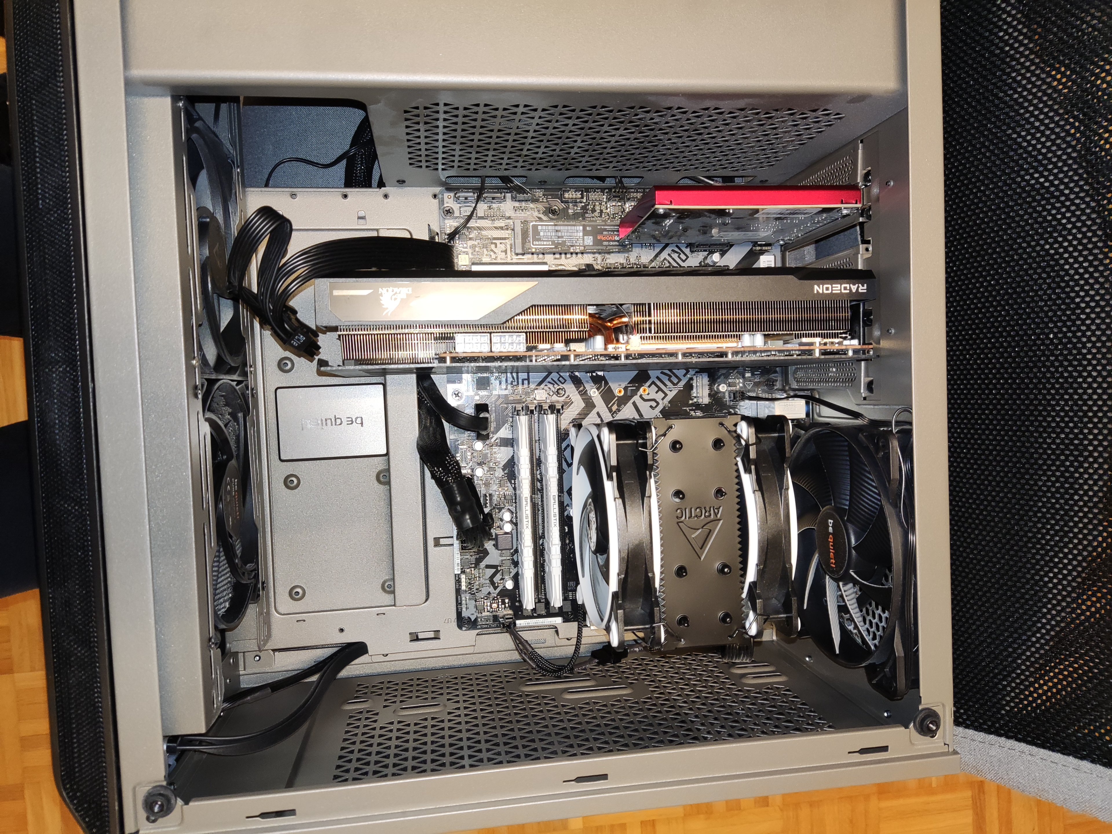

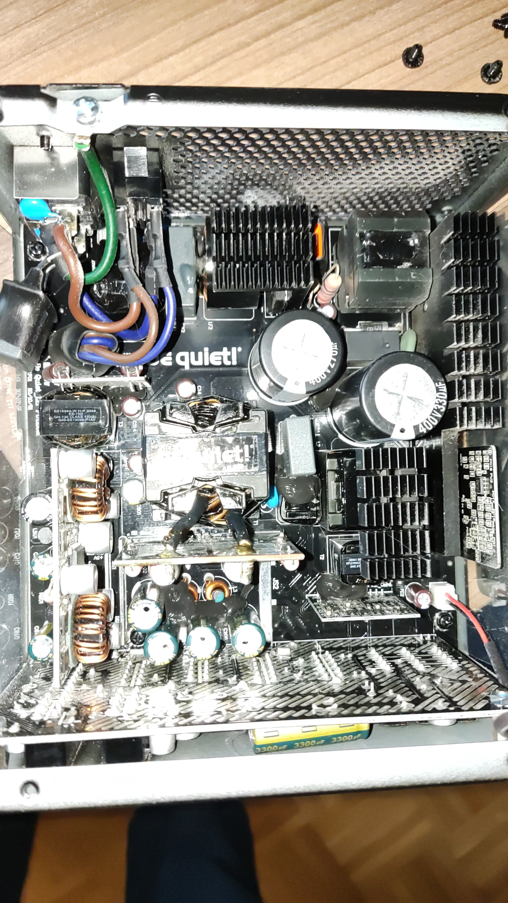

Ich sehe erst mal keine geplatzten Kondensatoren. Kannst du noch Bilder vom Mainboard machen und ein paar genauere Infos über die Hardware posten?
Reaktionen: Ghost-Rider, madmax2010 und KEV24in_Janßen
Man sieht nicht alle Elkos (bzw. zeigen einige nach unten) und mit direktem Blitz sieht man noch weniger. Auf der hochkant stehenden Platine mit den Buchsen/Anschlüssen sind ja auch noch einige verbaut. Das was man auf den Bildern so sieht, ist aber erstmal unauffällig (was aber auch nichts heißen muss).
Ein Knall ist aber fast immer ein geplatzer Elko... und der sollte hoffentlich im Netzteil sitzen und nicht auf dem MoBo, der Graka o.ä. Höchstwahrscheinlich ist es abgeraucht. Anderes NT zum Testen zur Hand?
Würde mal eine Sichtprüfung aller anderen Elkos machen, die du im System so sehen kannst (auf MoBo, Graka usw). Eventuell siehst du ja einen aufgeblühten Elko oder eine Schmorstelle. Man sollte die Ursache/Fehlerquelle aber eigentlich auch recht gut riechen können. Wenn es am PSU liegt, stinkt das Innere des Netzteils auch ordentlich.

Die Elkos, die man erkennen kann im Netzteil, sind noch alle ganz und wieso hat der Rauchwarnmelder angesprochen? Da muss dann ja schon ziemlich was in die Luft gegangen sein.

Die Bilder vom Netzteil sind jedenfalls ziemlich unauffällig, aber man kann eben nicht alles erkennen.
Da muss es eventuell ein anderes Problem geben, wenn überhaupt.

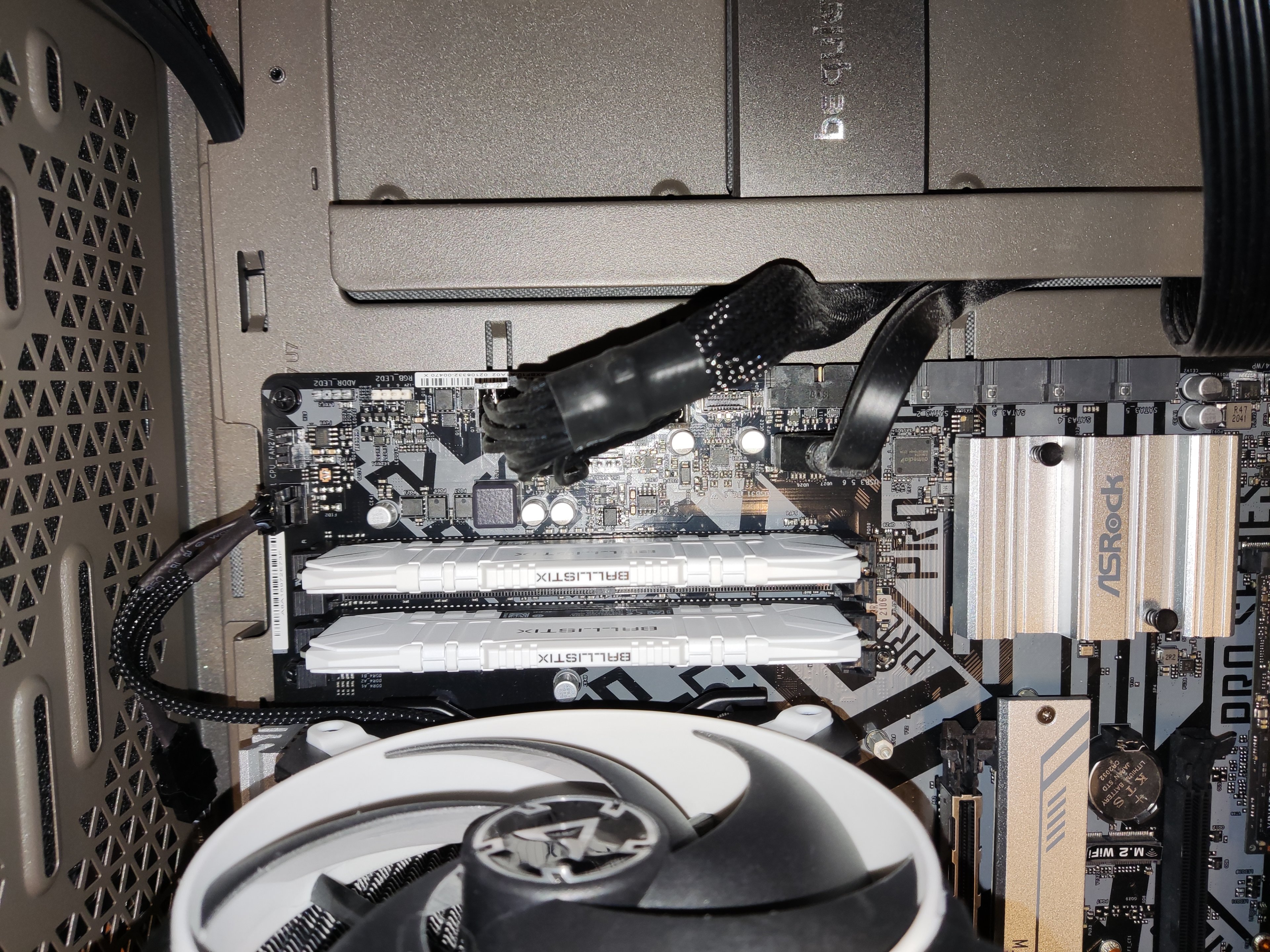

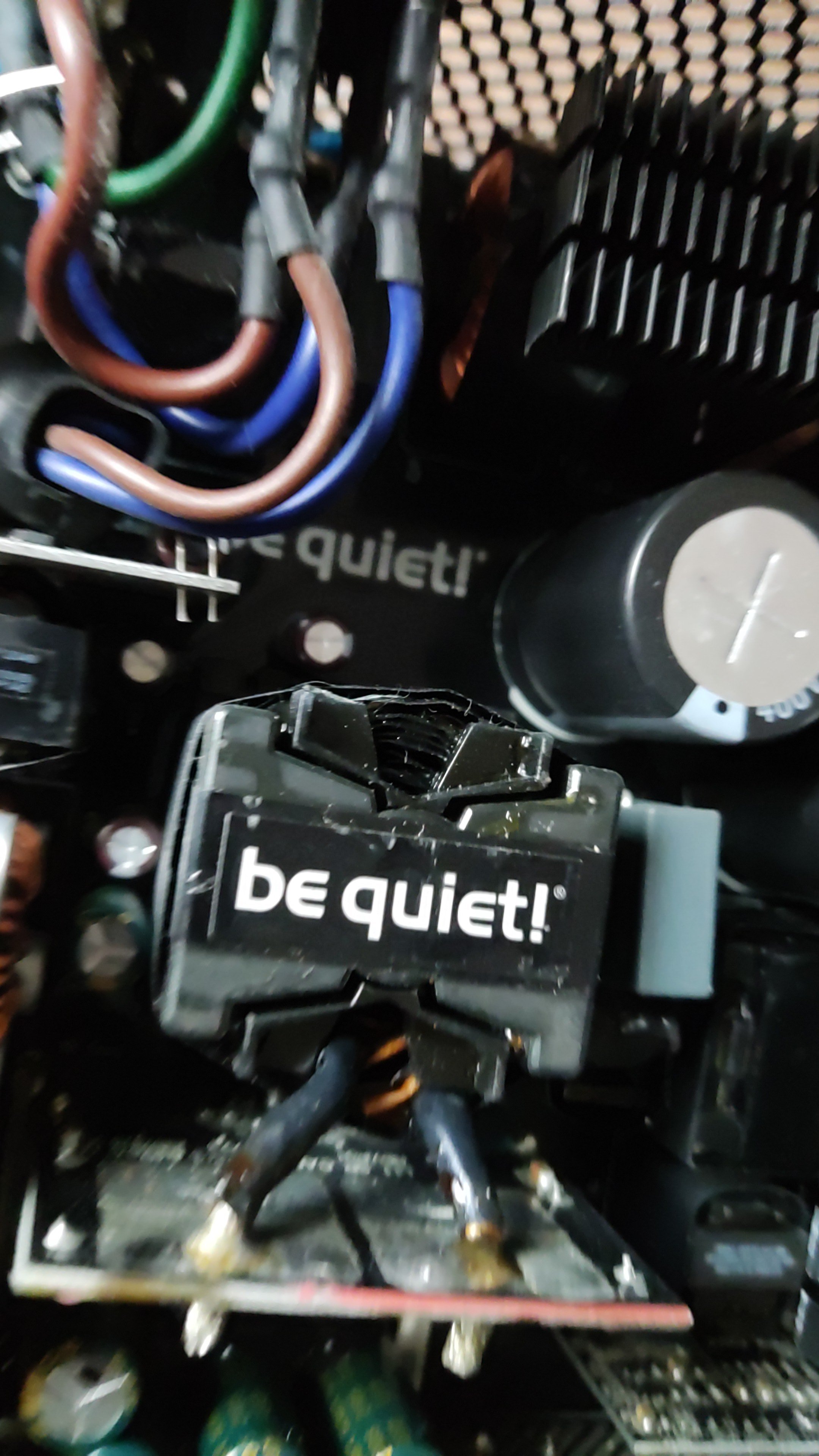

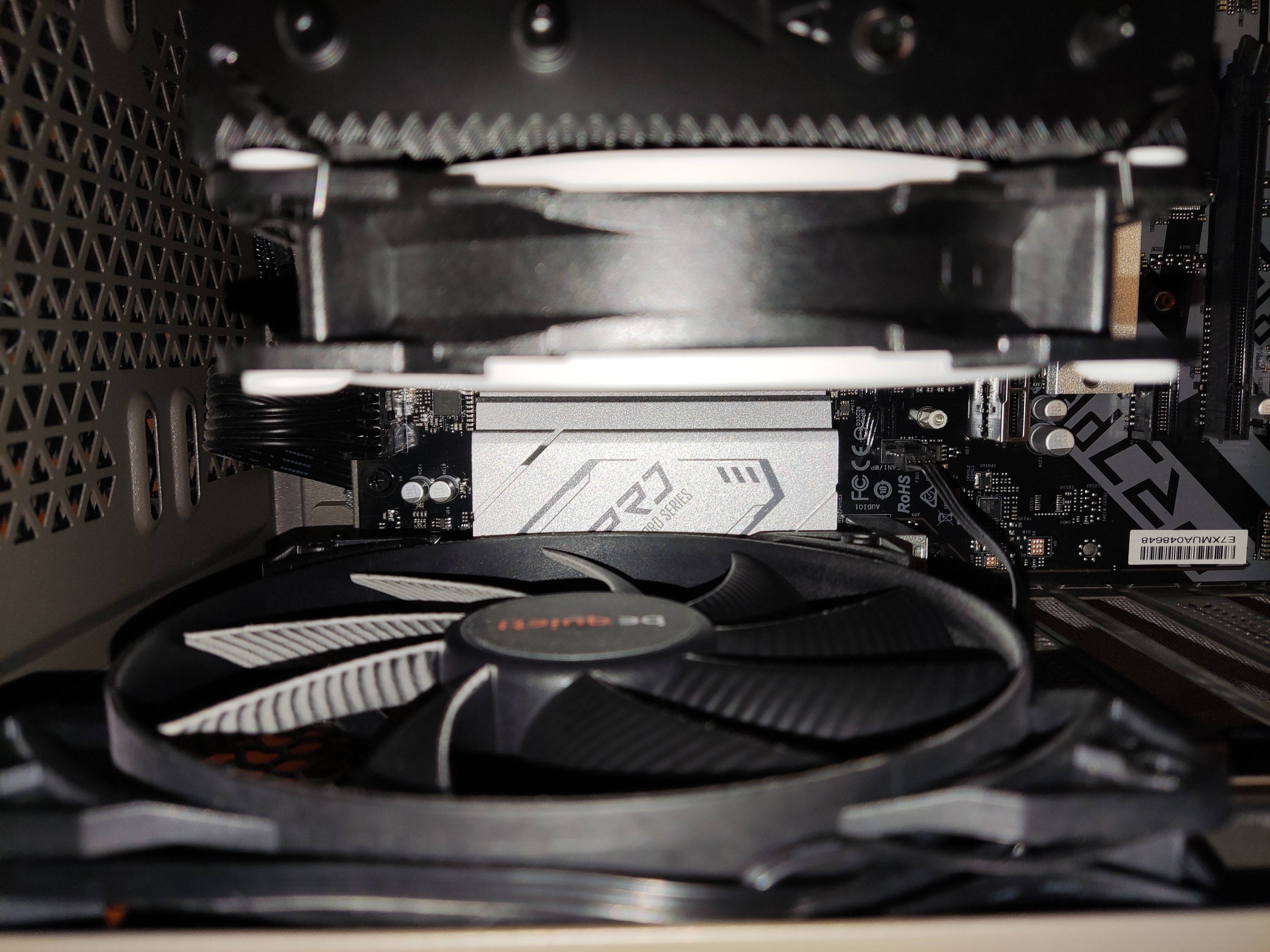

Vielen dank schonmal für die vielen Nachrichten! ❤️ Wahnsinn ... Aufm Mainboard fällt mir nix auf, die GPU scheint auch normal ... Wenn ich mit der Nase an das PSU an den Transformator gehe, riecht das so giftig/verbrannt
Netzteil ist ein Be Quiet Pure Power 11 FM 650 Watt

Wenn das Netzteil nach Schwefel - ähnlich beissend riecht wird es vermutlich dort ein Kondensator sein.
Ich würde nicht mehr einschalten und austauschen.
Dann weißt du auch, wo der Hund begraben ist... es ist das NT.

Alles ist möglich. Von Montagsprodukt bis sonstwas. Ich würde dort aber nicht zu viel hinein interpretieren. Ein NT darf auch mal abrauchen. Wichtig ist, dass es dabei keine anderen Bauteile mit in den Tod reißt... und das ist hier höchstwahrscheinlich auch nicht geschehen.
