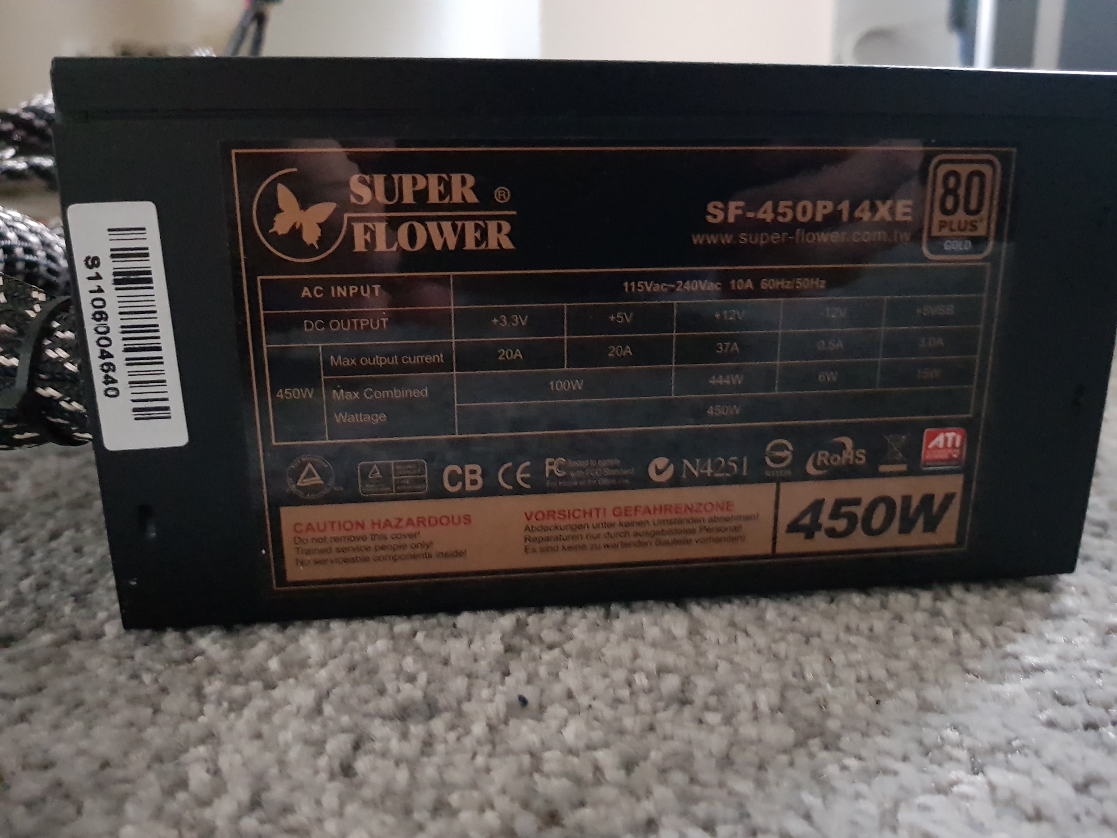

Mainboard ist auf dem Weg und kommt Freitag an. Jedoch habe ich noch eine Frage: Wenn ich beide Netzteile vergleiche, fällt mir auf, dass der Lüfter vom Super Flower Netzteil sich viel schneller dreht als der vom bequiet!. Ist das normal oder muss ich mir vielleicht doch Sorgen machen? Als Verbraucher ist eine Festplatte angeschlossen, die auch bei beiden Netzteilen läuft.
Verschiedene Netzteile -> verschiedene Lüfter, Lüftersteuerung, Lüftergeometrie, Durchsatz, Temperatur der Komponenten, Layout, usw...
Ist also völlig normal.

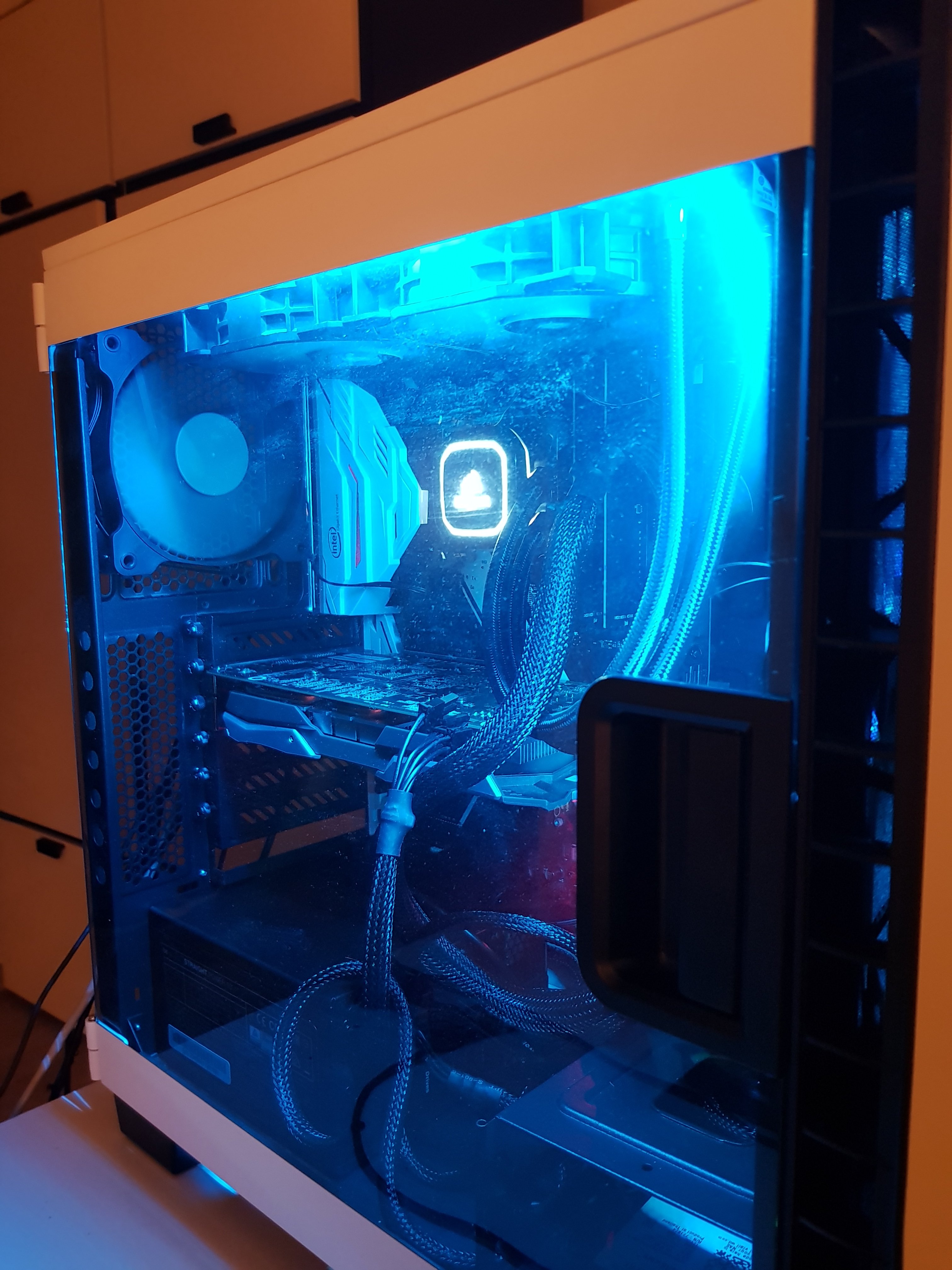

Läuft wieder alles mit dem neuem Mainboard, danke für die ganze Hilfe! ^^
