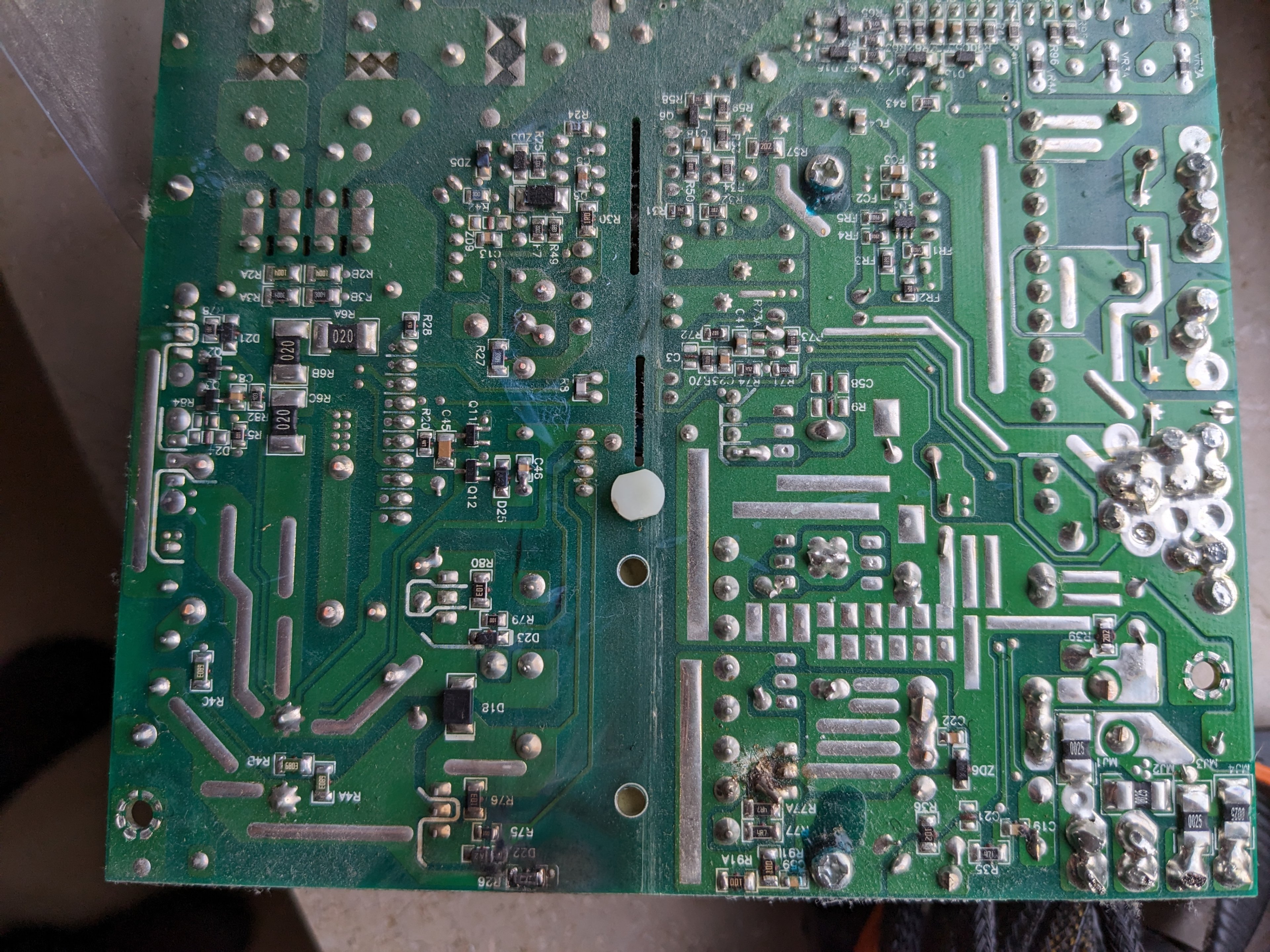

letztens ist beim Einschalten meines Computers das Netzteil durchgebrannt, siehe auch Bild im Anhang. Ich frage mich jetzt, ob das Ganze einfach ein Defekt des Netzteils war oder davon auszugehen ist, dass eigentlich eine andere Komponente im PC defekt ist und irgendeine Schutzfunktion des Netzteils ausgelöst hat und zögere deshalb damit einfach ein neues zu bestellen.
Den PC wollte ich nach ein paar Monaten inaktivität wieder verwenden. Nach dem Start wurde das Betriebssystem aber nur unzuverlässig gebootet, häufig wurde ich begleitet vom Piepen des Mainboards direkt ins Bios weitergeleitet. Daraufhin habe ich die internen Steckverbindungen überprüft, mit demselben Ergebnis. Nach einigen Neustarts gab es dann beim einschalten einen Knall mit dem oben erwähnten Ergebnis. Anscheinend der Widerstand (R26) am unteren Rand durchgebrannt, die Schmauchspuren im Gehäuse liegen in diesem Bereich. Eventuell gibt es auch einen Defekt weiter rechts über R77A.
Das Netzteil selbst ist ein BeQuiet Straight Power 450Watt (BQT E8-450), etwas über 10 Jahre alt. Sonstige Komponenten:

Jo. das war ein altes BQ, die sterben gerne mal genau so. EInfach ein neues Kaufen. Dass ein Mainboard von jetzt auf nachher ein NT schrottet ist nahezu ausgeschlossen. Strom liefert ein MB ja nicht.
Ich bin zu 99% sicher, dass ein neues NT nicht kaputt gehen wird. Die Frage die sich stellt, hat das NT nicht andere Komponeten mitgenommen.
Es bleibt dir nichts anderes übrig als ein neues NT zu kaufen und es auszuprobieren.

Wenn aber eine schutzschaltung aktiviert wird, dann geht das NT eigentlich aus. Sonst ist es keine Schutzschaltung bzw. diese ist defekt. Hochwertige und heile Netzteile schmieren idR nicht einfach so mit Rauch und Feuer ab.

Das hat mit der Marke wenig zu tun... Es gibt eine Handvoll OEMs, die den Kram für wer weiß wen fertigen: CWT, FSP, Seasonic, Super Flower... Es gibt schlechte Modelle und gute Modelle, aber dieses Markendenken sitzt hier viel zu sehr in den Köpfen. Nach meiner Erinnerung waren es die E7-Modelle, die wirklich murks waren. Danach hat BQT den OEM gewechselt.

Ergaenzend vielleicht noch: Sollte nach der Reparatur durch dich durch dieses Netzteil ein Schaden entstehen, im schlimmsten Fall ein Hausbrand, werden sich die Brandermittler sich das NT ganz genau anschauen, und mit grosser Wahrscheinlichkeit erkennen koennen das es repariert wurde. Kannst du dann nicht nachweisen das diese Raparatur sachgemaess war, kann das ganz schoen unangenehm fuer dich werden.
Zur dem Netzteil ganz konkret, so sehr ich sonst auch fuer Nachhaltigkeit einstehe...
Bei einem 10 Jahre alten, nicht all zu hochwertigem, Netzteil, lohnt sich eine Reparatur einfach nicht.
So ein Widerstand loest sich nicht alleine in Rauch auf. Das der verbrannt ist, ist ein Folgefehler.
Den (und die wahrscheinlich ebenfalls in mitleidenschaft genommene Diode) auszutauschen wird nicht reichen.
Den urspruenglichen Fehler zu finden ist nicht trivial, erst recht nicht, wenn es keinen Schaltplan gibt.
Das ist zeitaufwendig, und es kann bei 10 Jahre alter Hardware auch durchaus ein Problem sein die richtigen Teile ueberhaupt noch zu bekommen.

Vielen Dank für Eure Rückmeldungen. Ich habe es jetzt direkt mit einem neuen Netzteil versucht und der PC läuft anscheinend wieder problemlos.
