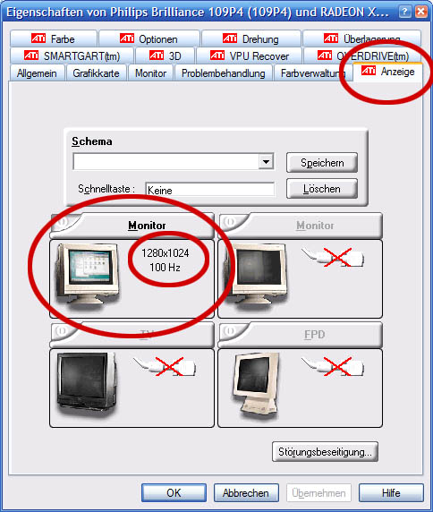

Du kannst im Treiber einstellen, wieviel Hz du in 3D Anwendungen haben willst.
Im Control Panel bspw. unter Anzeige: 60 Hz ade.

yep... das ist mir schon klar, aber gebe mal ein bsp: stelle unter desktop beim treiber die 100hz an, starte ein spiel und überprüfe am monitor unter anzeigemodus die hz und siehe da anstatt 100hz unter der auflösung habe ich nur 60hz. trotz der gleichen desktop auflösung und hz. refresh ist da doch ne bessere und konstante lösung ........
Du schaust aber schon unter Anzeige, oder? Das geht in der Regel nämlich bei jedem Spiel problemlos.
