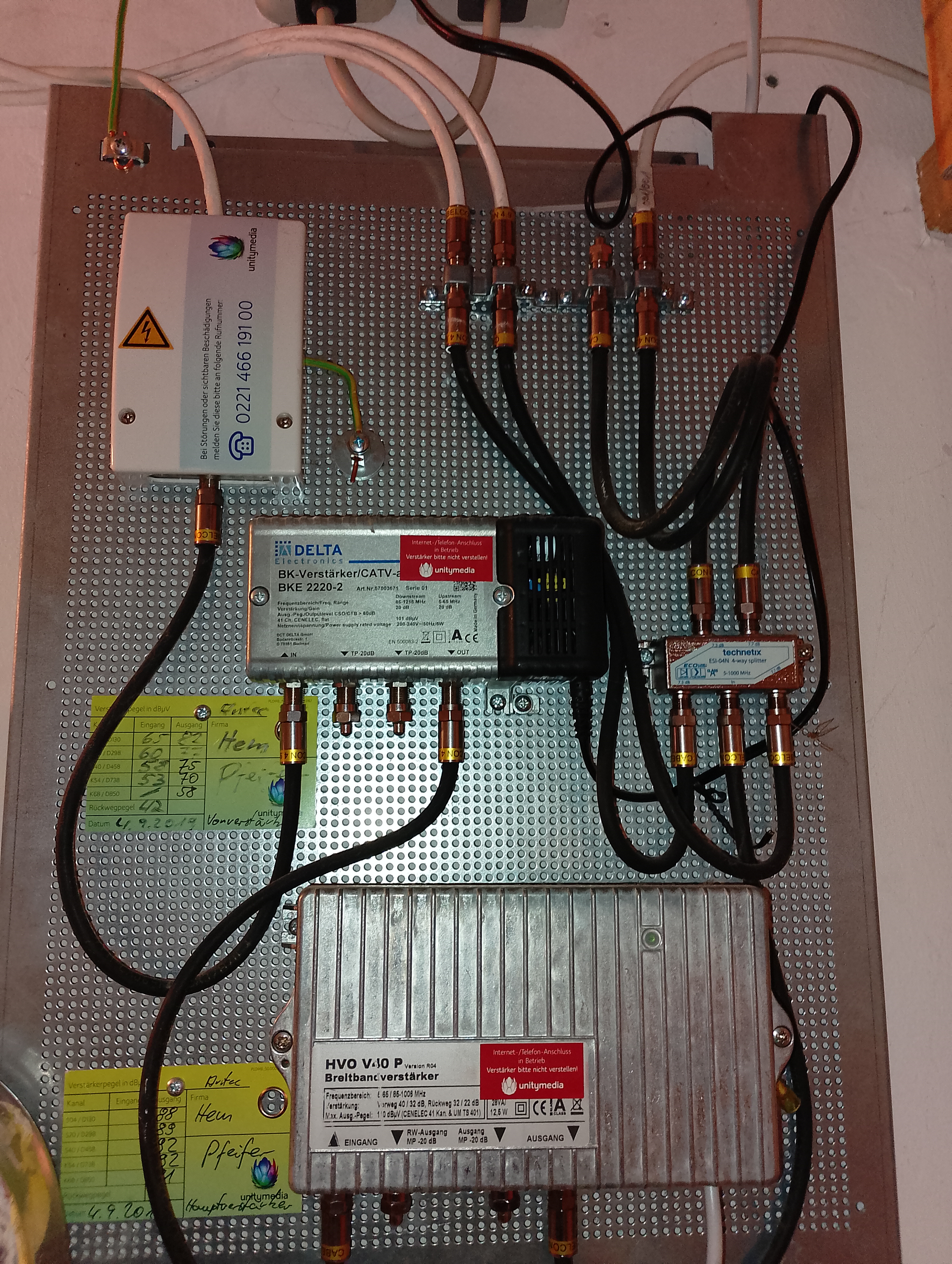

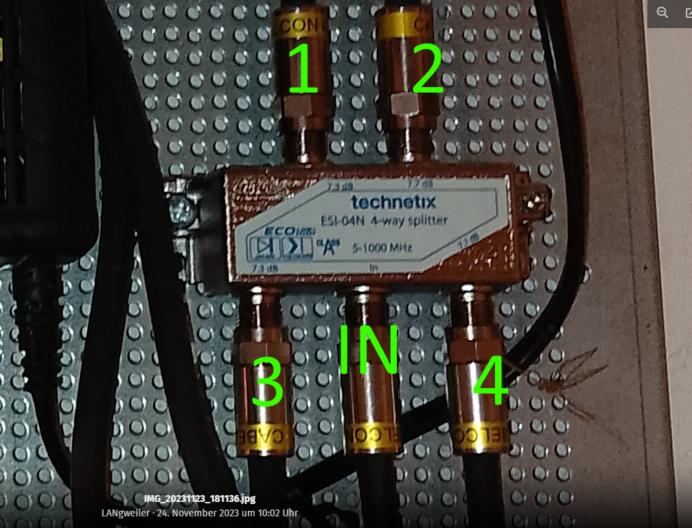

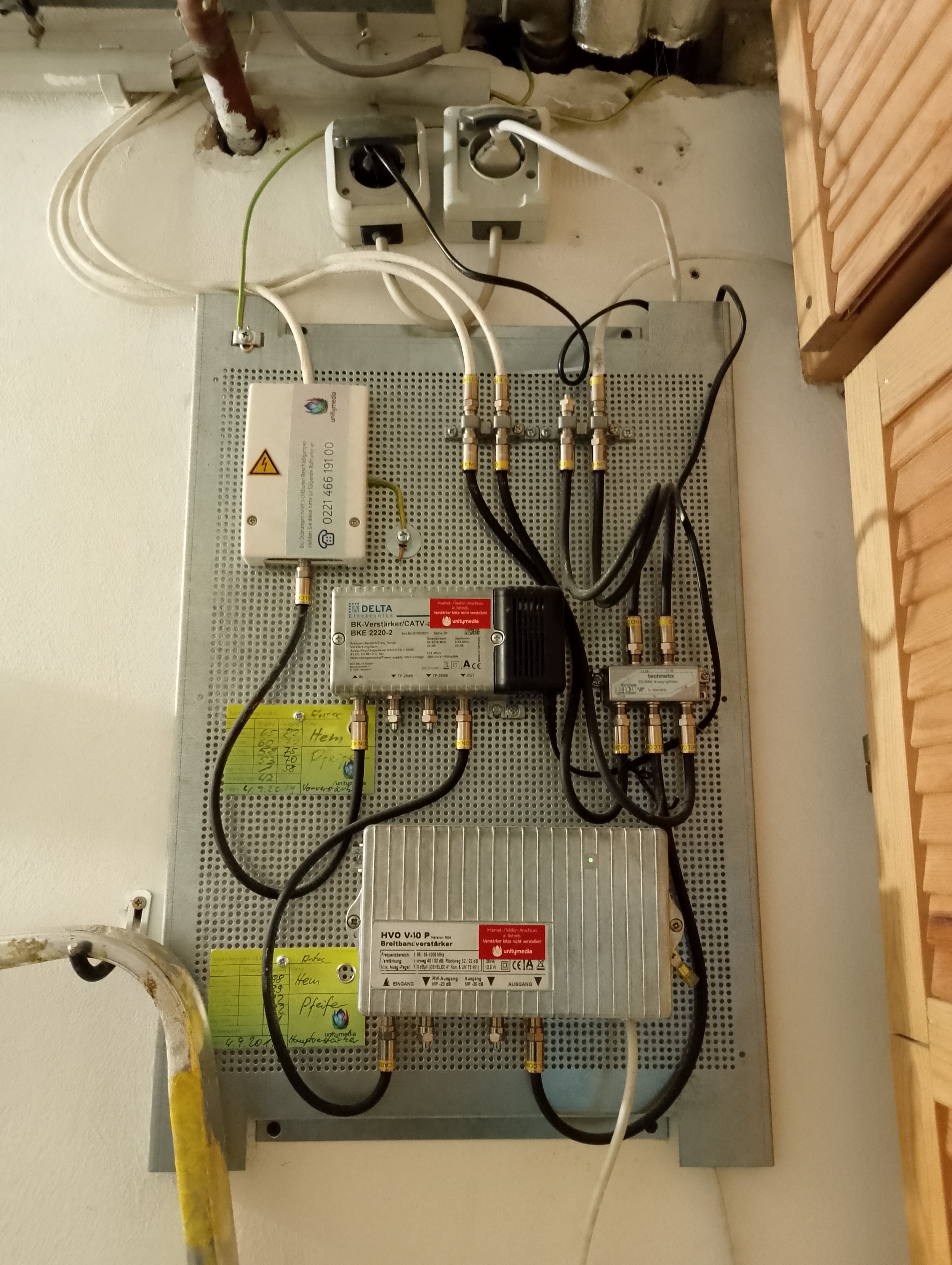

I.d.R. müsste irgendwo im Keller ein entsprechender Verteiler sein mit ganz vielen Coax Abgängen. Falls du den findest, mach mal ein Foto.
Ich wohne in einem 4-Parteien-haus. Eine davon bezieht ihr Internet (+ TV) über Kabelnetzbetreiber. Deshalb fällt der ganze Anschlusskram auch umfassender aus auf dem Foto:
Hier siehst du ja, dass es vermutlich 1 Zuleitung pro Wohneinheit gibt, bzw. ein Abgang weiter oben gar nicht weitergeführt wird.
Wenn du mehrere Coax Dosen in der Wohnung hast, dann sind diese in Reihe geschaltet.
Ich kann mir jedenfalls nicht vorstellen, dass man eine Wohneinheit mit mehreren Anschlüssen aus dem Keller versorgt und andere gar nicht.
Das sieht aber so aus, als gäbe es nur eine Leitung pro Wohnung von hier aus. Wobei eine gar nicht angeschlossen zu sein scheint.
Gibt es etwas ähnliches auch noch mal in jeder Wohnung?
@LANgweiler kann es sein, dass du drei Dosen in der Wohnung hast? Und die Wohnungen sind alle übereinander angeordnet? Dann würde ich zur Kontrolle in jede Dose gucken. Nicht das hier damals Steigtrassen verwendet wurden und die Reihenschaltung vertikal und nicht pro Wohnung gebaut wurde.
nein. In der Wohnung gibt es nichts. Und wenn dann ist das irgendwo unterm Putz versteckt.
