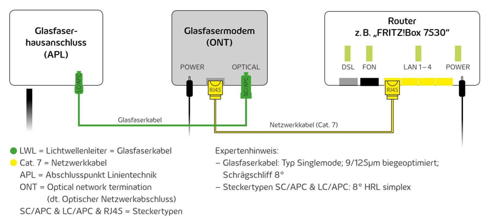

Üblicherweise funktioniert der GF-Anschluß schematisch so...
...um überhaupt private Kunden-Anschlüsse mittels Zugangsdaten vom Router via ONT auch authentifizieren zu können.
