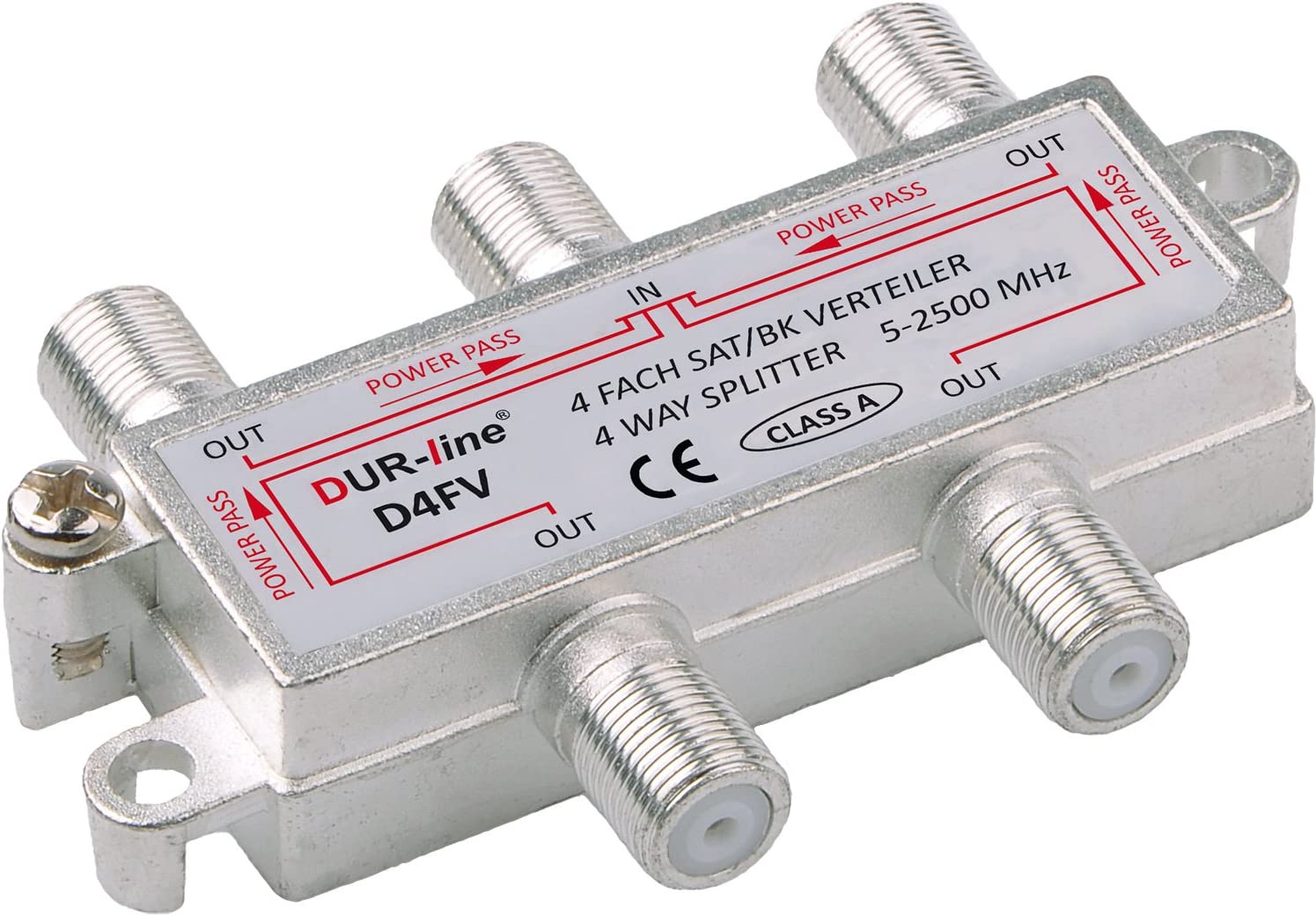

Ich habe normale Sat-Verteiler genommen mit 5-2500MHz. Durchgangsdämpfung ist einmal 10dB und einmal 12dB wenn ich das richtig in Erinnerung habe.
Identische Verteiler mit unterschiedlicher Dämpfung? Bitte genauer (Bild und/oder Typ).

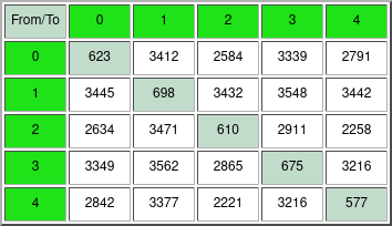

Kannst du mal die Übersicht posten, mit der Anmerkung welcher Adapter welcher ist? Von wo nach wo soll denn das Höchstmögliche herausgeholt werden, bzw. welches Tempo ist denn angestrebt?
  • nur Richtung Internet
  • zwischen Raum A und B (z.B. NAS)
Danke für die Antwort, ich hatte leider tagelang nicht die Zeit den Problemen nachzugehen.
Da ich zwei Koaxkabel vom Keller auf den Dachboden liegen habe, habe ich jetzt ersteinmal den Splitter auf dem Dachboden entfernt und durch zwei Kupplungen alle Adapter auf den Splitter im Keller gelegt.
Das Ergebnis aus Perspektive Büro 2 sieht jetzt so aus:
Leider kann ich nichts finden, was eine Identifikation der einzelnen Adapter in der Übersicht ermöglicht. Weiß da jemand, wie das geht? Die Nummern im dunkleren Grün hatte ich im Verdacht, aber die kann ich nichts zuordnen, weder am Gehäuse noch im Webinterface des Adapters.
Ganz verstehen tue ich die Zahlen nicht. Da alle am gleichen Splitter hängen, hätte ich sehr ähnliche Verbindungswerte erwartet. Da ist aber deutliche Abweichung drin. Adapter 1 kommt scheinbar perfekt zu allen anderen durch. Bei den anderen gibts teils deutlich schlechtere Werte zueinander. Aber ich muss gestehen, dass ich den Einfluss des Splitters nicht ganz einschätzen kann. Da hängt Adapter Waschkeller am IN und alle anderen an OUT.
Der Splitter im Keller ist nun dieser hier:
https://amzn.eu/d/c80gJDG
Auf dem Dachboden war dieser im Einsatz:
https://www.bauhaus.info/antennenka...0278151&pla_adt=pla&pla_prch=online&pla_stco=
Schwaiger Verteiler
Die Dosen habe ich bisher nicht aufgeschraubt. Die Raten lassen auch vermuten, dass die Dosen soweit nicht schlecht sind. Jede Dose erreicht zu Adapter 1 immerhin über 3000er MoCA-Rate.
Die Frage nach der "Güte" des Splitters habe ich aber immer noch. Ich würde gern verstehen, was der für Werte haben muss, damit er gut für MoCA ist. Das ist echt bescheiden dokumentiert, egal wo ich bisher im Netz gesucht habe. Und MoCA Splitter gibts am europäischen Markt scheinbar nicht so richtig viele.
Splitter sind Verteiler (daneben gibt es noch Taps/Abzweiger) diese verteilen die ankommende Energie gleichmäßig auf alle Ausgänge, auch die unbenutzten. Extra MoCA Splitter braucht es nicht, wenn das Teil für Sat geeignet ist sollte es reichen, meist sind auch Komponenten für Breitbandkabel tauglich (auch wenn die nicht in den MoCA/Sat-Frequenzen getestet sind). In der Theorie hat ein idealer 2-fach Verteiler eine Dämpfung von 3 dB, ein 4-fach Verteiler eine Dämpfung von 6 dB, das ist Physik. Praktisch erreicht man die theoretischen Werte natürlich nicht. Technisat gibt für seinen 2-Fach Verteiler 3,5-6,5 dB an und für seinen 4-Fach Verteiler 7-9 dB (im für MoCA relevanten Frequenzbereich). Daraus ergibt sich, der DUR-line (9,1 dB) ist nicht schlecht, der SCHWAIGER (max. 12 dB) ausm Baumarkt verschenkt Potential.
Bei einem Tap/Abzweiger gibt es die Stammstrecke mit niedriger Dämpfung und die Nebenstrecke mit (in Grenzen) wählbarer Dämpfung. Desto größer die Dämpfung der Nebenstrecke, desto geringer die Dämpfung der Stammstrecke. In gewissen Grenzen kann man sich das Kabelnetz auch als Wasserleitungsnetz vorstellen.​
Der Splitter ist nur ein Teil der Gleichung, nicht nur Einbauten wie Splitter, Taps und Dosen haben Dämpfung, auch Kabel! Und ein Teil der Adapter ist weiter weg, oder? Ein langes Kabel hat eine höhere Dämpfung als ein kurzer Kabel, ein dickes Kabel (meist) eine geringere Dämpfung als ein dünnes Kabel. Die Zahlen sind die Bruttoraten, etwa 70% davon erreichst du Netto zwischen den Adaptern. Desto höher die Dämpfung, desto langsamer wird MoCA.​

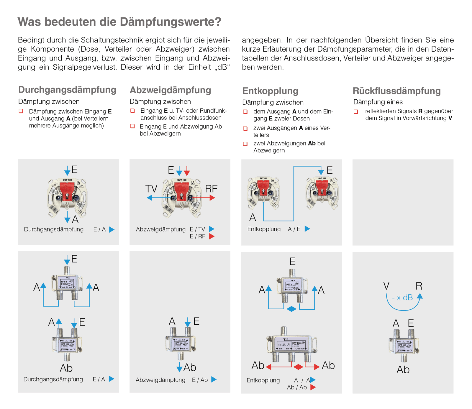

Das was mich bei Splittern etwas wurmt ist das Thema Rückflussdämpfung. Dass IN mit der entsprechenden Dämpfung auf die Ausgänge verteilt wird, ist mir klar. Nur ist der Rückweg im SAT Umfeld nur für Steuersignale relevant und daher selten eine Priorität. Wenn ich aber 12dB Rückflussdämpfung habe bei 8dB in "Normalrichtung" hilft das natürlich nicht wirklich. Dann ist die Antwort ja mal eben nur noch halb so hoch wie das Signal in hin-Richtung.
Ich hatte gehofft dass es da Splitter gibt, die da eine gute Balance haben. Bei MoCA zertifizierten ist zudem der Frequenzbereich oben begrenzt. Ich hätte intuitiv erwartet, dass das bessere Werte bei der Dämpfung ermöglicht.
Das Thema Kabellänge ist natürlich wichtig. Aber wir reden hier von ca. 20 Meter unterschiedliche Kabellängen. Da hätte ich nicht 30% Verlust erwartet.
Achtung! Rücklussdämpfung ist nicht die Dämpfung in Rückrichtung! Wenn du bei der Feuerwehr mit einem Strahlrohr versuchst durch ein kleines Loch zu zielen, wirst du durch das Spritzwasser was das Loch verfehlt nass = Rückflussdämpfung ziemlich gleich 0. 12 dB Rückflussdämpfung heißt, dass über 90% dahingehen wo sie hin sollen. Die Dämpfung zwischen einem Ausgang eines Verteilers zu einem anderen Ausgang ist nicht die gleiche wie vom Eingang zu einem beliebigen Ausgang. Du musst quasi vom Ausgang zum Eingang und von dort zum nächsten Ausgang, siehe auch Entkoppelung.
Kennst du den verwendeten Kabeltyp? Je nach verbautem Kabel reden wir von einer Dämpfung von 5 bis 10 dB für 20m. Vielleicht dochmal nach dem Dosentyp gucken, vielleicht ist da noch Luft nach oben. Denn Vollgas mit MoCA sollte bis etwas über 40 dB noch zwischen zwei Adaptern möglich sein.

writzthecat schrieb:
Legrand VM2203V1 3 Fach Splitter
Das beeinträchtigt zwar nicht die Funktion, aber das ist ein Abzweiger/Tap und kein Verteiler/Splitter.
