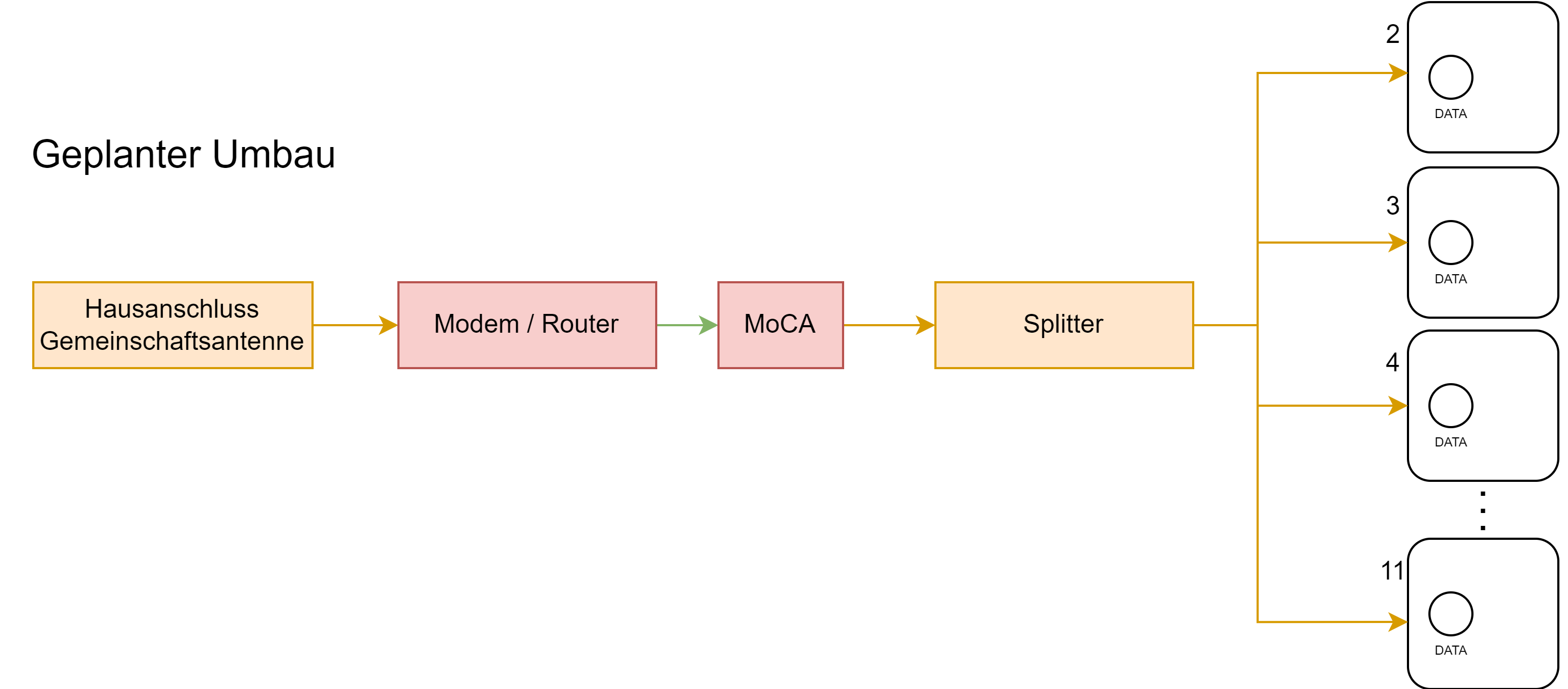

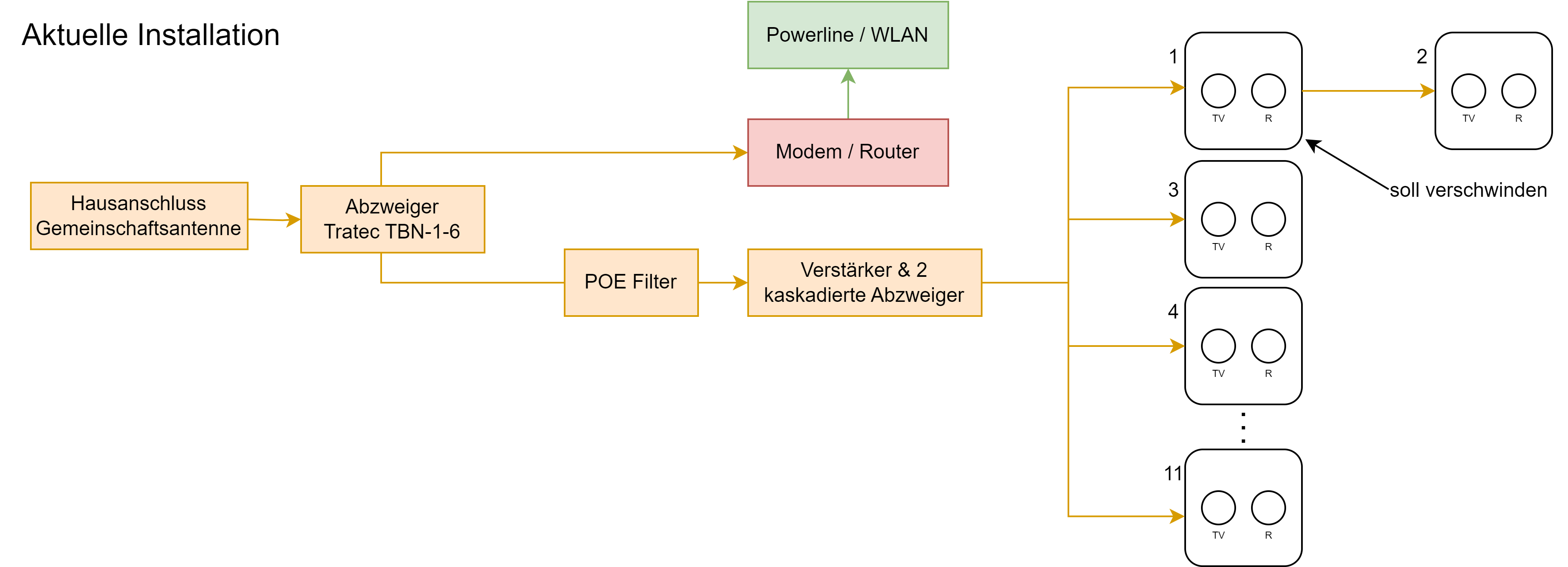

Ausgangssituation​
Ich wohne in einem größeren Einfamilienhaus, Baujahr 1993. Von LAN war damals noch keine Rede, allerdings gibt es in den meisten Zimmern einen Anschluss fürs Kabelfernsehen. Dessen Hausanschluss befindet im Heizungsraum, hier kommen die Leitungen aus allen Räumen sternförmig zusammen. Das Internet wird vom ansässigen Kabelanbieter bezogen (Eltrona in Luxemburg) und die Hausverteilung noch wird für das DVB-C Kabelfernsehen genutzt. Das Heimnetzwerk wird seit vielen Jahren im Haus über Powerline (als LAN über die Steckdose) verteilt, was nur mäßig funktioniert und durch MoCA ersetzt werden soll. Ich habe die aktuelle Installation mal skizziert:
Umstieg auf MoCA​
Der Kabelanbieter setzt seit einiger Zeit auf IPTV und bietet DVB-C nur noch für Bestandskunden an. Anscheinend soll die DVB-C Übertragung dann spätestens 2025 im gesamten Kabelnetz abgeschaltet werden. Nun möchte ich durch einen Vertragswechsel und den Umstieg auf IPTV das Ganze etwas beschleunigen. Damit hätte ich eine von der Außenwelt getrennte Koaxverteilung im Haus, die ich ganz für MoCA optimieren könnte, voraussichtlich mit den goCoax MA2500D Geräten. Verstärker, Filter & Co. sind dann nicht mehr erforderlich und können ausgebaut werden. Die 30 Jahre alten Abzweiger, sowie die TV-Radio-Dosen sind weder für DOCSYS, noch für MoCA geeignet und sollen durch neue Splitter und DATA-Dosen getauscht werden. Im Endeffekt bleiben nur die verlegten Koaxkabel (kein Datenblatt zum Kabel vorhanden) erhalten, alles Andere wird ersetzt. Das umgebaute Netz sähe dann wie folgt aus:
Hierbei ist nun zu klären, welche Komponenten optimalerweise verbaut werden, damit man ein möglichst schnelles und zuverlässiges MoCA Netz erhält. Auch wenn ich keinesfalls auf die vollen 2,5GBit/s angewiesen bin, möchte ich, insbesondere aufgrund der langen Kabelwege und der vielen Stränge, die Dämpfungswerte der Splitter und Dosen so gering wie möglich halten.

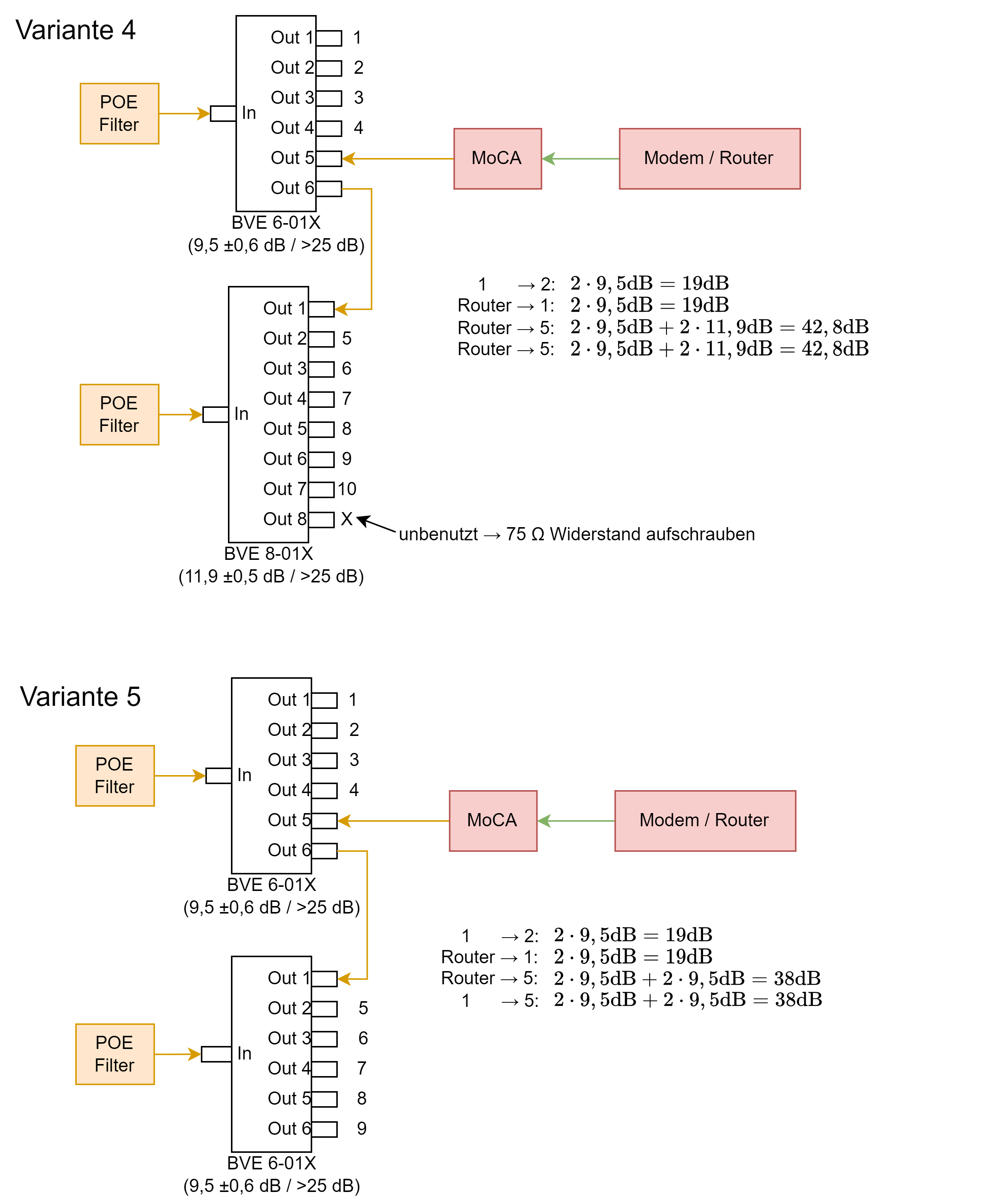

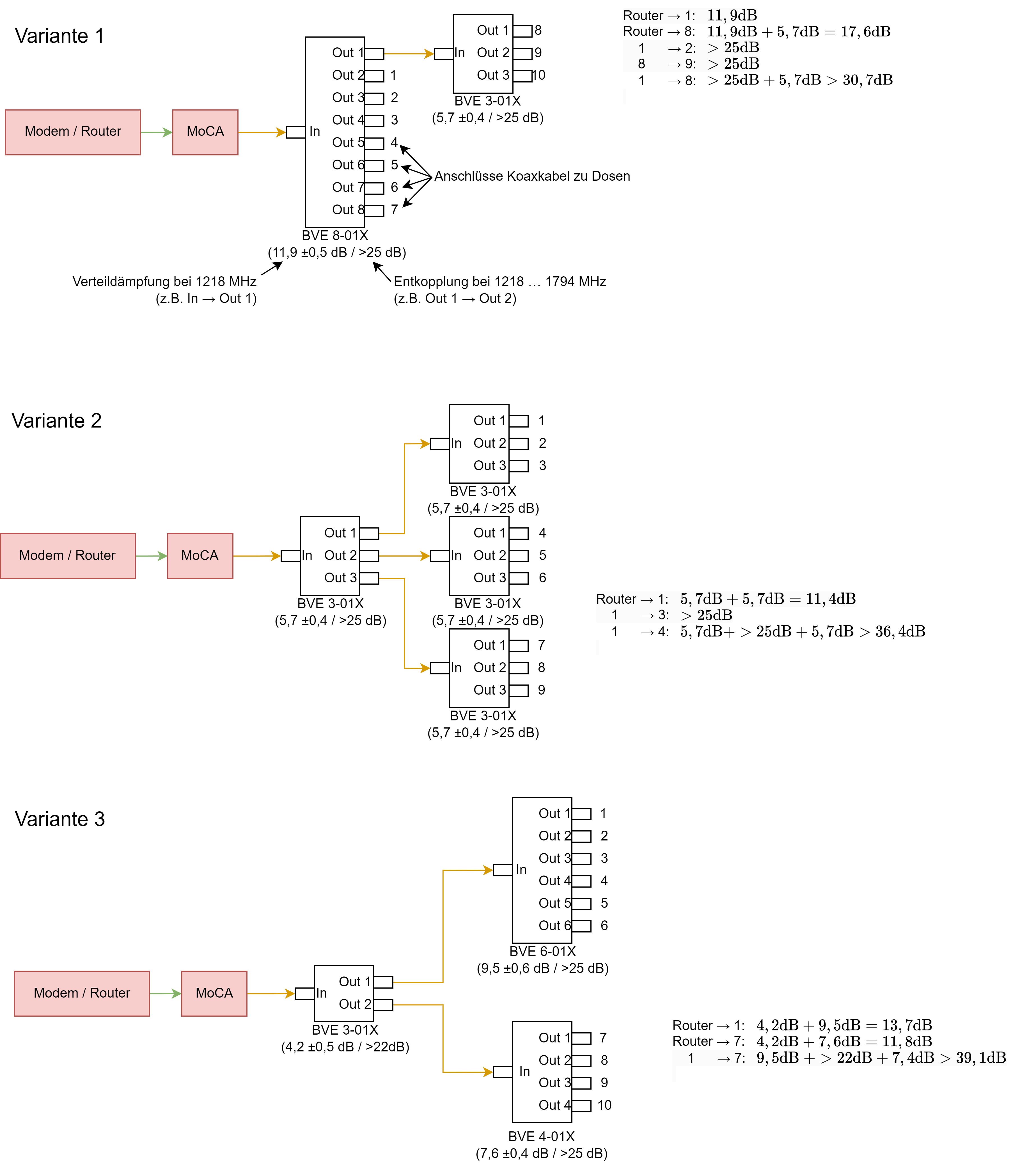

Auswahl Splitter​
Ohne Dose 1 sind immer noch 10 Dosen übrig. Auch wenn ich nicht vorhabe, überall ein MoCA Gerät anzuschließen, möchte ich möglichst viele Anschlüsse „betriebsbereit“ halten, um in Zukunft bei Bedarf überall ein Gerät anschließen zu können. Alle Dosen ohne angeschlossenes MoCA-Gerät werden selbstverständlich mit einem steckbaren Endwiderstand abgeschlossen. Von den 10 Anschlüssen befinden sich 2 Dosen im gleichen Raum, hiervon werden beide kaum gleichzeitig genutzt. Also ist mein Ziel, 9 oder 10 Dosen am Splitter anschließen (je nach Konfiguration…).
Da es in Europa keine „richtigen“ MoCA Splitter gibt, wird meistens auf Splitter aus dem SAT-Bereich zurückgegriffen, welche bis 2,45 GHz arbeiten. In einigen amerikanischen Foren (z.B. https://www.reddit.com/r/HomeNetworking/comments/k63kjz/comment/gejfdz1/) wird allerdings davon abgeraten, da diese Splitter eine hohe Entkopplung der Ausgänge haben, was prinzipiell für MoCA unerwünscht ist, mehr hierzu gleich. Auf der Suche nach geeigneten Splittern bin ich bei Axing fündig geworden. Deren „CATV-Verteiler“ (z.B. https://axing.com/produkt/bve00601x/ ) arbeiten bis 1800Mhz, haben eine geringere Dämpfung als die gängigen SAT-Splitter und der Hersteller liefert vergleichsweise vollständige Datenblätter. Ich habe mir mal 3 Konfigurationen überlegt, wie man die Splitter zusammenschalten kann, um 9 oder 10 Ausgänge zu versorgen und zusätzlich die Dämpfungen entsprehcnd den Datenblättern zwischen Router und Dose bzw. zwischen zwei Dosen berechnet. Zusätzliche Dämpfungen, insbesondere duch die Kabel, sind dabei nicht berücksichtigt.
Die Dämpfungen vom Router zu den Ausgängen sind dabei bei allen Konfigurationen ausreichend gering, sodass alle Endgeräte im Haus eine gute Verbindung zum Router aufweisen sollten. Anders sieht es aus, wenn 2 Geräte im Haus direkt kommunizieren sollen, z.B. der PC an Dose 1 mit dem Netzwerkdrucker im Nebenraum an Dose 2. Hier kommt die hohe Entkopplung der Ausgänge am Splitter zum Tragen. Bei den angegebenen Entkopplungen handelt es sich immer um Minimalwerte, die typischen Werte sind vermutlich um Einiges höher und werden vom Hersteller nicht angegeben (dies trifft nicht nur auf Axing zu). Zusätzlich wird die Dämpfung durch die höhere Kabellänge (Raum 1 → Keller → Raum 2) vergrößert. Der Datenverkehr findet natürlich überwiegend zwischen Endgerät und Router statt (hier steht ebenfalls mein NAS angeschlossen), sodass dieses „Schwachstelle“ theoretisch kaum auffallen sollte. Doch wie sieht dies in der Praxis aus? Bremsen sich die MoCA Geräte hierbei gegenseitig aus? Hatte bereits jemand entsprechende Probleme?
Eine Möglichkeit, das Problem zu Umgehen besteht darin, kein MoCA-Gerät an den Eingang des Splitters anzuschließen und stattdessen einen POE-Filter anzubringen (siehe z.B. https://www.reddit.com/r/HomeNetwor...how_to_setup_coax_splitter_for_isolated_moca/). Damit wird das MoCA-Signal am Eingang des Splitters reflektiert und die Dämpfung zwischen 2 Ausgängen entspricht hierdurch nicht mehr der Entkopplung, sondern „nur noch“ der doppelten Verteildämpfung. Schließlich wandert das Signal im Splitter vom Ausgang zum Eingang und dann zurück zu den anderen Ausgängen. Die Konfiguration kann dann wie folgt aussehen:
Die Dämpfung vom Router zu den Ausgängen ist jetzt größer als zuvor, dafür sind die Dämpfung zwischen unterschiedlichen Dosen im Haus in diesen Konfigurationen klar definiert und (hoffentlich) geringer. Trotzdem ist die Dämpfung zwischen Router und den Dosen 6-10 noch grenzwertig. Hat jemand eine solche Konfiguration in Betrieb und einen praktischen Vergleich zur vorherigen Variante?

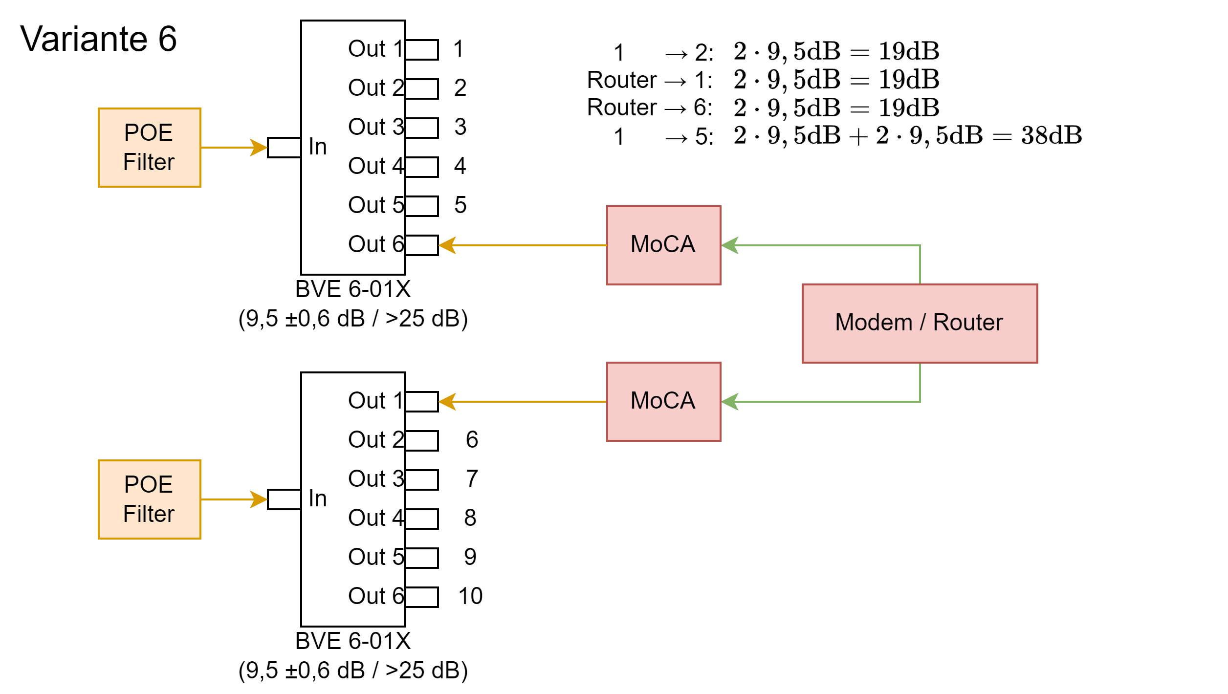

Eine weitere Variante wäre, zwei MoCa-Geräte im Keller zu verbauen und das Hausnetz somit in zwei 5er-Bündel aufzuteilen, wie folgendes Bild zeigt:
Damit kann man theoretisch bis zu 2x 2,5Gbit/s im Haus transportieren, hat weniger Clients innerhalb eines MoCA-Netzes und die Dosen 6 bis 10 sind mit geringerer Dämpfung an den Router angebunden. Wie bereits erwähnt, bin ich nicht auf die maximale Geschwindigkeit angewiesen, mir geht es hauptsächlich um einen stabilen Betrieb. Hat jemand ein ähnlich großes MoCA-Netz in Betrieb und wie hat er es gelöst? Theoretisch sind ja bis zu 16 Clients in einem MoCA Netz möglich. Welche der gezeigten Varianten würdet Ihr verbauen? Am Ende soll es funktionieren und es kommt dabei nicht auf jeden Cent an.

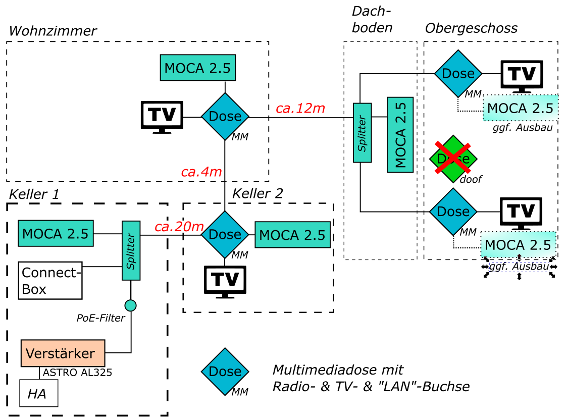

Hallo zusammen, speziell beni_fs,
Ich hatte leider ein paar Renovierungsarbeiten vorzuziehen, sodass ich erst jetzt zum Messen der Signalstärken gekommen bin.... Damit nicht alles durcheinandergeht habe ich die Situation noch einmal kurz zusammengefasst. Falls noch andere Messungen sinnvoll sind (Ich habe mittlerweile ein MEGASAT HD4 Combo), dann gebt mir einfach Bescheid:
Es geht darum, welche Bauteile ich wo einsetzen soll, damit ich MOCA einsetzen kann ;-)

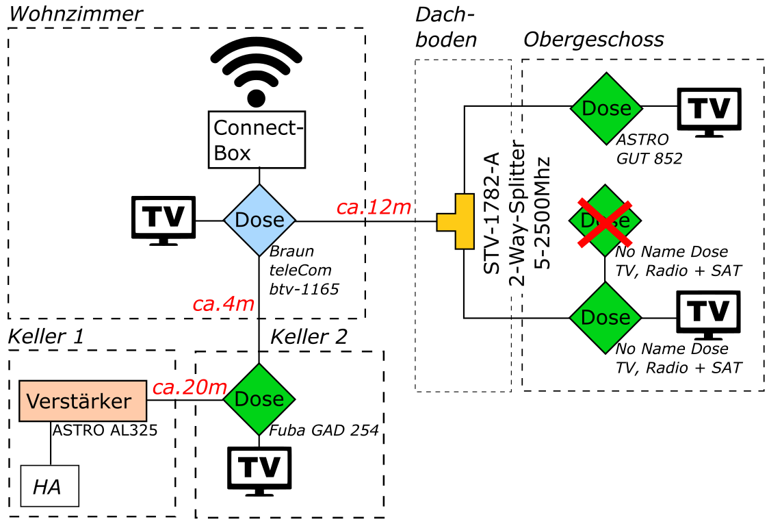

Zur Situation: Wir haben ein Haus aus den 70er Jahren. Da dürfte auch die Koaxverkabelung vorgenommen worden sein. Wir haben einen Kabelzugang, der früher von UnityMedia, heute von Vodafone bereitgestellt wird. Das im Keller ankommende Signal läuft über einen Verstärker und wird via Koax-Kabel über eine "doofe" Dose im Keller an eine Multimedia im Wohnzimmer geleitet. Dort hängt die vom Provider bereitgestellte Connect-Box, die mir das Netzwerksignal liefert. WLAN wird dann über einen Accesspoint von Ubiquity geliefert. Um eine flächendeckende Netzwerkversorgung hinzubekommen, habe ich bereits das Meshing der Ubiquity-APs und Power-LAN ausprobiert. Beides mit eher mäßigem Erfolg.
Da wir das Wohnzimmer umbauen und ich gerne die Connect-Box an der bislang auch u.a. ein NAS hängt, da raus haben möchten, wäre die Überlegung, die Connect-Box (und damit der Internet-Übergabepunkt) in den Keller 1 zu verlegen und den Rest dann per Koax-Kabel-Netzwerk zu versorgen. Die WLAN-Anbindung würde ich dann über Accesspoints von Unbiquity realisieren.
Wenn ich den Übergabepunkt direkt am Eingang positioniere wäre das für mich aus mehreren Gründen zukunftsweisend:
a) Wenn mal Glasfaser kommt, dann ist der Umbauaufwand minimal
b) Wenn zusätzlich zum Moca auch noch G.hn zum Einsatz käme, dann wäre auch hier der Umbau minimalinvasiv
c) ich habe dort genügend Platz um mich auszutoben 🙃
Insgesamt sollen 4 Zugangspunkte Coax<>Ethernet genutzt werden (ggf. noch der eingezeichnete Ausbau):
-1- Verbindung zur Connect-Box im Keller 1 (Einspeisepunkt)
-2- Anbindungspunkt im Keller 2 (nicht zwingend erforderlich)
-3- Anbindungspunkt im Wohnzimmer
-4- Anbindungspunkt auf dem Dachboden (das Kabel kommt aus dem Wohnzimmer und geht bis auf den Dachboden. Vorn dort aus verlaufen dann die Kabel wieder ins OG)
Die verbauten Dosen sowie die Pegel:

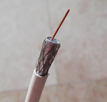

Das Kabel: Außendurchmesser 6,5mm, Kupferkern 0,8mm, einfache Abschirmung mit Draht und Alupapier
So, jetzt habe ich - soweit ich das verstanden habe alle Daten, die benötigt werden und erhoffe mir ein paar Tipps, ....
a) ob das, was ich mir als Soll-Zustand (ohne die "Enddose" / Dose #3 im OG) ausgedacht habe so richtig ist oder Veränderungen sinnvoll / notwendig sind, oder noch Bauteile fehlen.... und
b) welche Bauteile ich kaufen sollte, sodass ich das dann auch umsetzen kann. Sollten dabei auch ein paar Varianten zur Optinierung notwendig sein (z.B. verschiedene Dosen mit verschiedenen Dämpfungen), dann gerne Bescheid sagen. Durch die vier MOCA-Adapter spielen die Kleinteilkosten vermutlich nur eine untergeordnete Rolle ;-)
c) beim erneuten Lesen des ersten Beitrages ist mir aufgefallen, dass ein Anschließen der MOCA-Adapter an einer Dose wohl eher ungünstig ist, da die Dosen immer (?) auch eine relativ hohe Ausgangsdämpfung haben. Wäre es dann möglich, dass man VOR die Dosen einfach jeweils einen Splitter setzt, an den einen Ausgang die Dose mit TV, an den zweiten den MOCA-Adapter und an den dritten die "Weiterleitung" anschließen würde?
Viele Grüße und ein vorsichtiges Dankeschön vorab für Eure Mühen :heilig:

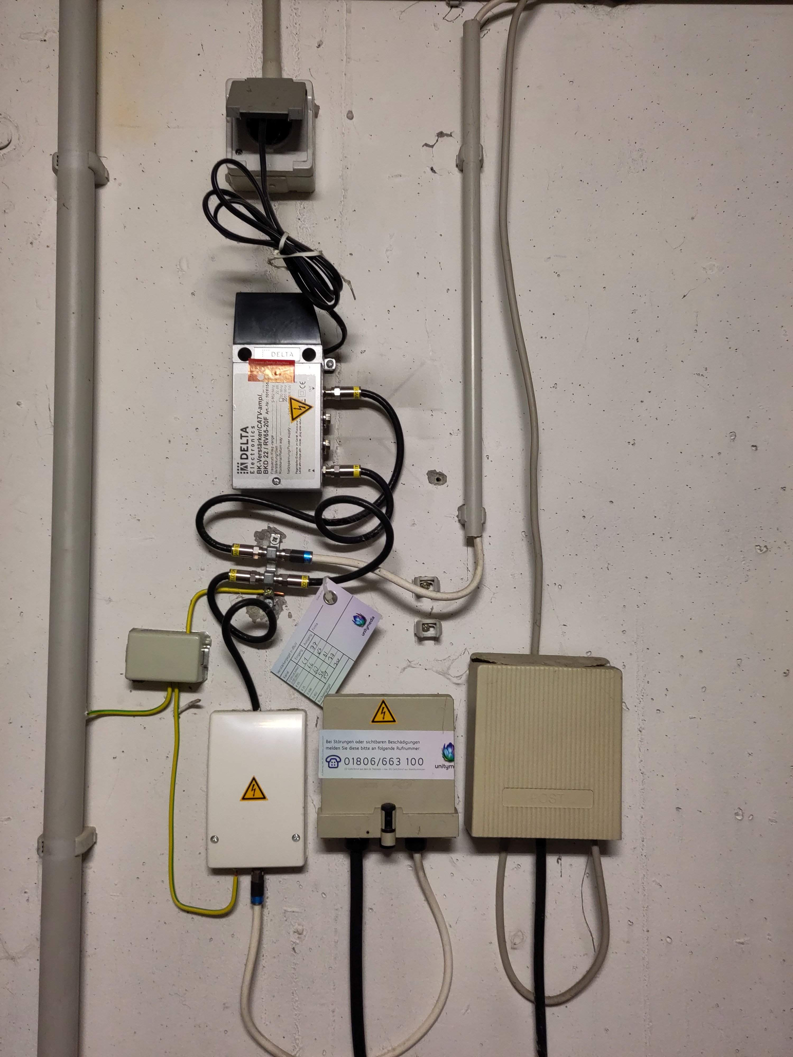

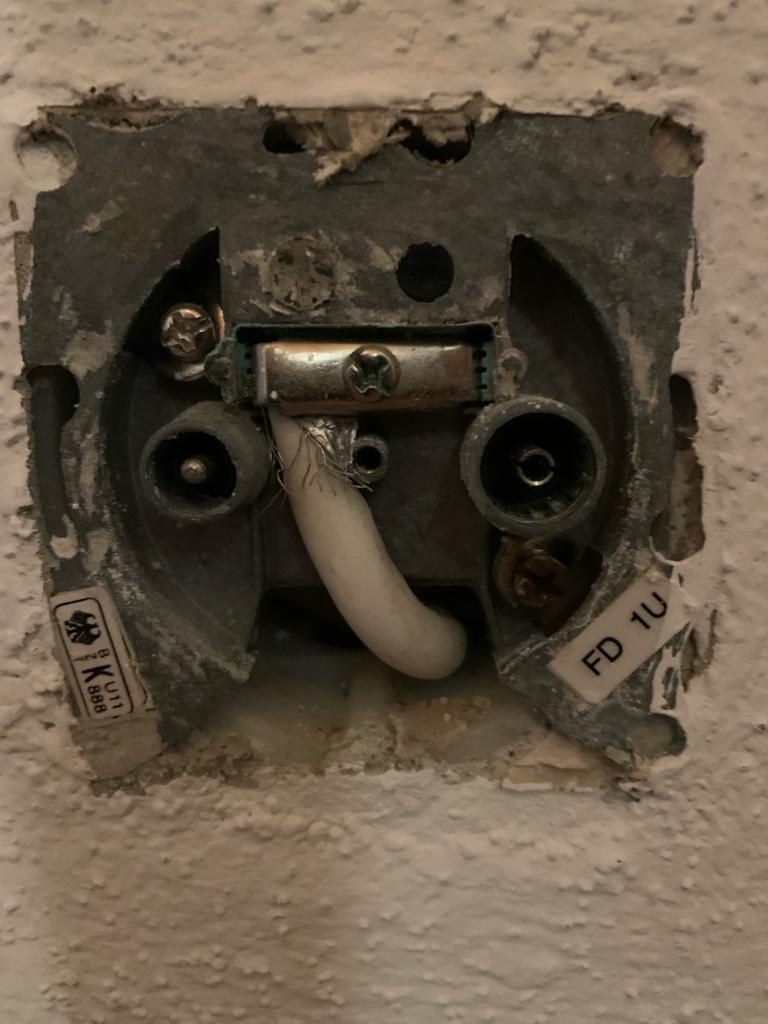

ich habe mir auf gut Glück zwei EoC Modems gekauft (https://shop.symarix.de/de/tgu21.html) und angeschlossen. Leider funktioniert es nicht. Die G.hn-Link-LED leuchtet nicht und im 1. OG kommt auch keine Internetverbindung an. Es handelt sich um ein EFH aus dem Jahr 99. Der Router steht im EG.
Der Data-Anschluss geht in einen Multimediaverteiler und von dort geht ein Kabel in den Router und eines in den TV-Receiver. Am Anschluss TV und Radio ist nichts angeschlossen.
Ich habe das Modem mit einem Koaxialkabel und einem Adapter an den Anschluss TV angeschlossen und mit einem Netzwerkkabel mit dem Router verbunden. Die Ethernet-LED leuchtet und blinkt gelegentlich. Aber wie oben geschrieben, leuchtet die G.hn-Link-LED nicht. Anbieter ist Vodafone (vormals Unitymedia). Es handelt sich um Kabel-TV. Mir wäre nicht bekannt, dass sich außer im Keller ein zweiter Verstärker im Haus befindet.
Im Anhang ein Bild vom Keller.
Weiß jemand, woran es vielleicht liegen könnte? Hatte jemand eine ähnliche Situation? Stören sich vielleicht Frequenzen?
Vielen Dank schon einmal für die Antworten.
Viele Grüße
Der Verstärker ist für dein Problem unerheblich, aber ein Problem für andere, denn ...
FfaM schrieb:
Weiß jemand, woran es vielleicht liegen könnte? [...] Stören sich vielleicht Frequenzen?
... du hängst G.hn Geräte ohne Sperrfilter an dieses Kabel, damit bist du ein Rückwegstörer. Du störst sowohl deinen Kabelrouter (oder der Kabelrouter stört die G.hn Geräte), wie auch andere in deinem Segment. Wenn du die G.hn Geräte von Symarix behalten willst:
  • Router in den Keller + Sperrfilter ODER
  • Kabelvertrag kündigen und Verstärker abschalten
Wenn diese Bedingungen gegeben sind, kann es weiter gehen, zuerst mit einer Beschreibung der Installation. Von wo nach wo willst du, was für Teile sind verbaut, ...
Oder du schickst die Geräte zurück und machst dich mit MoCA vertraut, dann kann der Kabelvertrag bleiben. In dem Fall empfehle ich den ersten Beitrag in diesem Thread zu lesen.

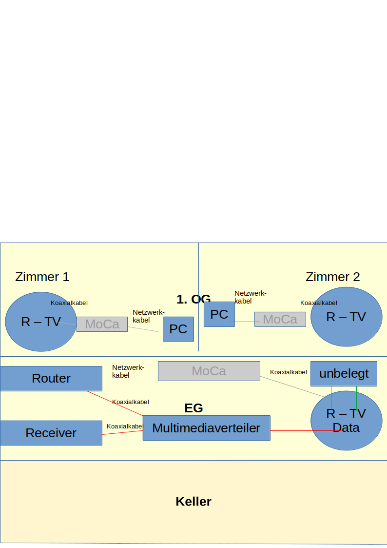

Im Anhang eine Installationsskizze.
Die Dosen im 1. OG haben keinen Data-Anschluss, sondern nur Radio und TV. Ich würde gerne den Router mit einem MoCa per Netzwerkabel verbinde und den MoCa mit einem Koaxialkabel mit Adapter in den freien TV-Anschluss im EG. Im ersten OG verbinde ich dann den MoCa in Zimmer 1 und 2 per Koaxialkabel mit Adapter mit dem TV-Anschluss und mit dem Netzwerkkabel mit dem Endgerät.
Den Point of Entry Filter hänge ich im EG zwischen Data-Anschluss und Multimediaverteiler?
Kann das in der Theorie so klappen oder bräuchte ich in den Zimmern 1 und 2 ebenfalls Dosen mit Data-Anschluss?
Es tut mir echt leid, wenn ich mich etwas anstelle oder der Eindruck entsteht, ich habe Deinen Beitrag nicht gelesen, aber diese ganze Thematik mit Frequenzen und Filtern etc. sind für mich total fremd und mir fehlt das Vorstellungsvermögen, wie das alles zusammenhängt und was sich stört (stören könnte) und was nicht.
Moin, ich habe mir die Bedienungsanleitung angeschaut. Der Betrieb der von Dir erworbenen Ghn Geräte ist im Kabelnetz nicht zugelassen. Seite 11 Punkt 7.
Ja, danke. Es hat sich erledigt, da ich diese Geräte zurücksende und mir MoCa anschaue.
Was für Dosen genau? Wird dort Fernseh benötigt? Blende abschrauben und Typenbezeichnung notieren/fotographieren. Und auch darauf achten bei welcher Dose nur ein Kabel eingeführt ist und bei welcher zwei.
Kann man erst sagen, wenn Dosentyp/modell bekannt ist. Es gibt Adapter (auch als Kabel) von TV auf F, das ist aber nur die Mechanik (und es kann bei MoCA aufgrund der Fehlanpassung auch zu Leistungsreduktion/Störungen kommen, da hab ich aber keine Erfahrung). Wenn es eine Dose ist, die filtert, dann bringt dir auch passende Mechanik nichts, wenn der Anschluss kein Signal durchlässt.
Nein, dort würde er das MoCA Signal aus deinem Hausnetz aussperren, der kommt (auch aus praktischen Gründen) nach den Verstärker.
Was ist das genau für ein Teil, und wieso hängt der Fernseh nicht am TV-Anschluss?
Ich beschäftige mich halt schon länger mit dem Thema und früher mit Antennenfernsehen (und dann DVB-T). Wenn ich dein Bild angucke sehe ich z.B. folgendes:
Rechts kommt das Telefonkabel (schwarz) in einen APL (hier als EVz), von dort geht das Telefonkabel (grau) irgendwo weiter bei dir ins Haus. Daneben ist das Fernsehkabel (schwarz), das im HÜP endet. Von dort geht ein Kabel (weiß) in ein galvanisches Trennglied, das sich im weißen Kunststoffgehäuse versteckt. Das galvanische Trennglied ist geerdet (die Grün/Gelbe Leitung). Von dort geht es weiter mit Jumperkabeln auf einen Erdungsblock, zum Verstärker, wieder auf den Erdungsblock und von dort in dein Hausnetz. Da es nur ein Kabel ist, gehe ich davon aus, dass alles in einer Linie verkabelt ist. Kabel geht vom Erdungsblock in Dose 1, von dort führt ein Kabel in Dose 2 und von dort in Dose 3. Dose 3 hat entweder einen integrierten Abschlusswiderstand oder ein Abschlusswiederstand ist da eingesteckt wo bei Dose 1 und 2 das zweite Kabel abgeht.
Hallo liebes Forum,
nachdem ich mir das ganze Thema durchgelesen habe, möchte ich jetzt gern wissen, ob ich alles richtig auf der Einkaufsliste habe um MoCa ausprobieren zu können.
Die Situation ist folgende:
  • KabelTV von einem lokalen Anbieter
  • nach dem Verstärker ist ein 8-fach Verteiler verbaut (siehe Bilder)
  • Kabel gehen Sternförmig zu den TV-Dosen
  • derzeit ist nur eine TV-Dose am TV für Netzwerk per MoCa geplant - zu einem späteren Zeitpunkt ev. noch eine weitere Dose
Die derzeitige Installation sieht man auf den Bildern.
TV-Dose sollte diese hier sein: TV-Dose
Für ein funktionierendes Setup würde ich jetzt folgene Schritte planen:
1. 2x goCoax Adapter: goCoax
2. POE Filter am Eingang? vom Verteiler: POE Filter
3. Neuer Verteiler, der die MaCo Frequenzen durchlässt
Welches Modell ist da zu empfehlen?
Sollten die Abgänge im Optimalfall die gleich Dämpfung haben wie der jetzt verbaute Verteiler? Oder können die auch alle die gleiche Dämpfung haben?
3. TV-Dose erneuern TV-Dose neu
Wo schließt man das goCoax Gerät dann an?
1. Ein Kabel einer nicht genutzten TV-Dose am Verteiler abziehen und dort anschließen?
2. Einen 3-er Verteiler installieren? Wo installiert man den dann und auf was muss man beim Kauf achten?
Vielen Dank für die Hilfe!
Läuft da nur Fernseh oder auch Internet drüber?
Im Moment soll ein MoCA Adapter an eine TV-Dose und einer dort am Verstärker/Verteiler platziert werden? Und ggf. kommt ein weiterer MoCA Adapter an einer anderen Dose hinzu?
Ich würds erstmal mit dem vorhandenen probieren.
Um diese Frage zu beantworten müsste man wissen welche Signalpegel an den Dosen ankommen und welche Dosen an jedem Kabelende verbaut sind.
AnschlussDämpfungRaumDoseFernsehInternetMoCA
112,5
213,5
314,5
415,5
517
617,5
719
819,5
Abzweiger-NeinNeinJa
Bitte einmal die Tabelle ausfüllen, bzw. die Zeilen wo MoCA jetzt oder später hin soll. Dabei bei Fernseh, Internet und MoCA "Nein", "Ja", "Möglich" o.ä. eintragen und Dosentyp kontrollieren.
  • Welche Geschwindigkeit soll denn erzielt werden?
    • "nur" der Internetanschluss (welche Geschwindigkeit gebucht)?
    • NAS oder andere interne Geräte die sich über mehr Bandbreite freuen?
  • Schonmal eine TV-Dose getauscht?
  • Soll der MoCA Adapter in den Verteiler oder irgendwo draußen davor?
Ich würde dazu tendieren mit nem Sat-Diplexer zu arbeiten, statt dem PoE-Filter, alles weitere würde ich davon abhängig machen, wie du die Tabelle ausfüllst.

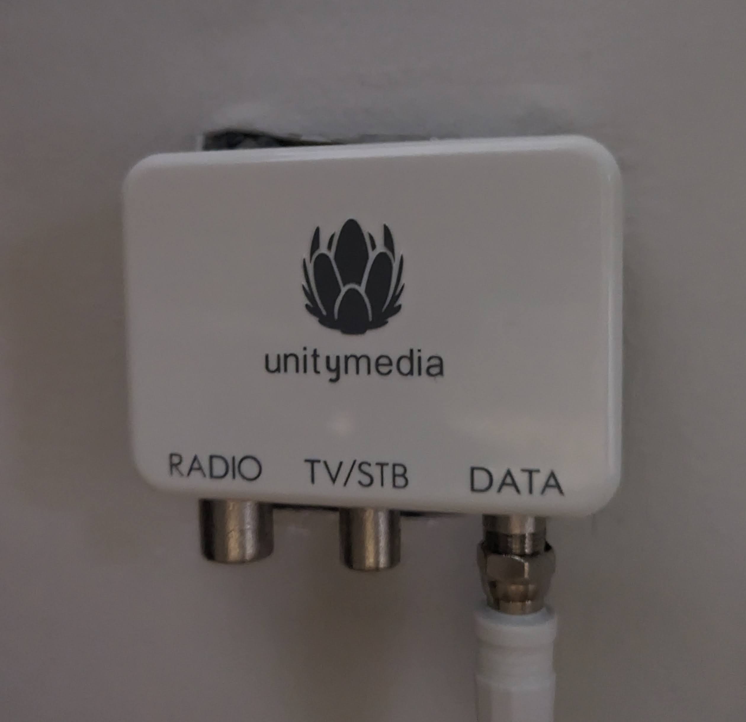

Ich habe Kabel-Internet von Vodafone, und ich kann nicht wifi in den am weitesten entfernten Raum (Zimmer2) wegen sehr dicken Wänden, die ziemlich gut ist zu bekommen. Dort brauche ich aber eine stabile Verbindung und kann mich nicht auf das schlechte W-LAN verlassen.
Nachdem ich gegoogelt habe, bin ich auf diesen Thread gestoßen, der etwas zu sein scheint, das bei meinem Problem helfen kann.
im Zimmer1 (Wohnzimmer) habe ich Kabelinternet aus der Wandsteckdose mit 4 Anschlüssen (TV/R/Data/Data), und im Zimmer2 habe ich die Steckdose mit nur 2 und ohne Beschriftung.
Kann ich dasselbe Koaxialkabel gleichzeitig für den Internetzugang und für die Erweiterung meines Heimnetzwerks verwenden?
Wenn ja, bedeutet das, dass ich im Zimmer1 den Datenanschluss der Wandsteckdose an den Splitter anschließe (Wenn ja, welchen soll ich kaufen?), vom Splitter geht es zum Kabelmodem, dann zum Router und von dort benutze ich ein Ethernetkabel, um den MoCa-Adapter anzuschließen, der wiederum zum verfügbaren Splittereingang zurückgeht, und dann schließe ich im Zimmer2 einen anderen MoCa-Adapter an einen der verfügbaren Anschlüsse in der Steckdose an (an welchen?) und vom MoCa-Adapter per Ethernet an meinen Desktop-Client. Ist dies ein korrektes Verständnis?
Reaktionen: berte
Dafür ist MoCA gedacht. Gleichzeitig Kabelinternet und Netzwerk auf dem vorhandenen Kabel.
Auf den Splitter kannst du verzichten, wenn die Dose doch 2 Data Anschlüsse hat.
Das werden klassisch ein Anschluss für TV und Radio sein.
Die Dose gegen eine Breitbanddose zu tauschen wäre in meinen Augen der bessere Weg. Wenn die Dose drin bleibt, brauchst du ein Adapterkabel, da MoCA (wie auch das Kabelmodem) per F-Anschlüssen angeschlossen wird. Die alten IEC-Anschlüsse stellen bei hohen Frequenzen (Internet/MoCA) eine potentielle Fehlerquelle da, aufgrund der Fehlanpassung der Impedanz. Das exakte Modell einer neuen Dose richtet sich nach den Anschlusswerten der vorhandenen Dose (Hersteller/Typenbezeichnung i.d.R. lesbar, wenn man die Kunststoffabdeckung abschraubt).
Grundsätzlich ja. Ein Point-of-Entry Filter (je nach Installation ist ein Sat-Diplexer möglich/hübscher) ist für die volle Leistung zu empfehlen. Eine stabile Verbindung sollte auch ohne funktionieren, allerdings ist dann mit reduzierter Geschwindigkeit zu rechnen. Gibt es außer der Stabilität noch andere Anforderungen?

Da mein Deutsch nicht gut genug ist, benutze ich die Übersetzung, um meine Nachrichten zu schreiben. Bitte verzeiht mir, wenn ich Unsinn sage.
Da mein Modem im unteren Zimmer steht, habe ich mir eine Multimediadose gekauft, nachdem ich im Forum gelesen habe:
https://www.amazon.de/dp/B06VVXQ9NG?psc=1&ref=ppx_yo2ov_dt_b_product_details
(Ich habe diese gekauft, weil die Steckdose unten einen Abschlusswiderstand hat)
und dann die Axing BSD 961-12K für die oberen Räume bestellt (soweit ich weiß, besteht der einzige Unterschied zwischen den beiden darin, dass sie Eingangs-/Ausgangskabel unterstützen)
Als Produkt verwende ich goCoax und meine Verbindung ist viel besser als Wifi Mesh. Ich bekomme fast die volle Geschwindigkeit (1gbit) mit etwa 50mbit Verlust.
Was ich aus den Nachrichten, die ich vorher gelesen habe, verstanden habe, ist, dass ich einen Filter (MoCA POE Filter) am Ende des Modems und der Kabeltafel in der Wohnung installieren musste. Aber im Moment habe ich keine Probleme mit meiner Verbindung.
Sollte ich trotzdem einen Filter installieren?
Ich danke dir im Voraus für deine Antworten. Wenn jemand möchte, kann ich Fotos von meiner Installation hochladen.
Mit freundlichen Grüßen,
berte
Mir fiel ein, dass ich noch einen Multimedia-Dosenadapter von Multimedia hatte :) Ich habe ihn im Zimmer2 verwendet und er funktioniert einwandfrei
So weit, so gut, 950 MB bei 1 GB Datenverkehr.
Nach meinem Verständnis sollte ich es haben, bevor das Hauptkabel in die Wohnung gelangt
Reaktionen: berte
