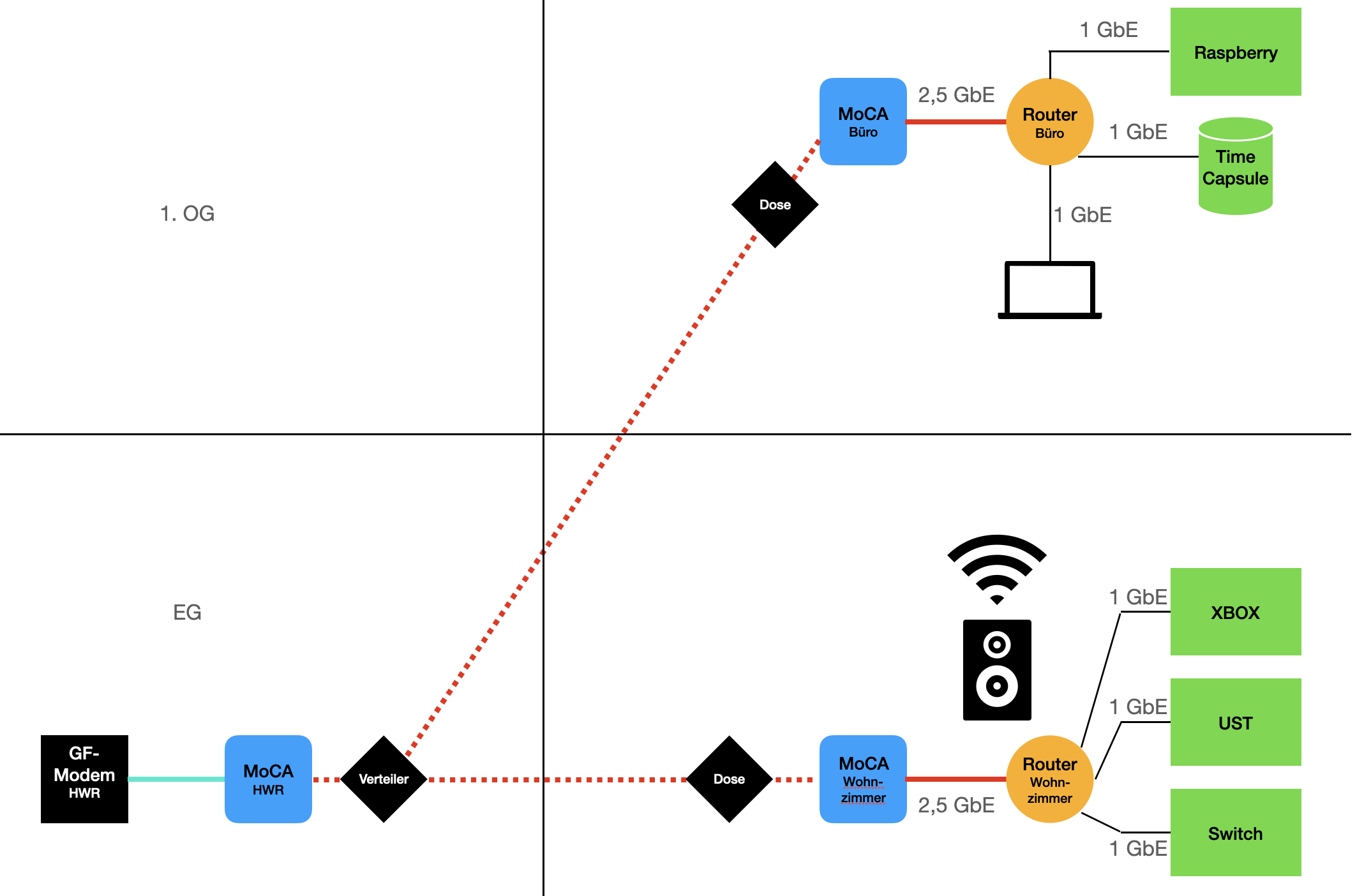

Der Aufbau würde etwa so aussehen:
Als Internetanschluss fungiert ein Telekom Glasfaseranschluss (werde aber wohl auch nur 100 Mbit buchen).
GF-Modem und die häusliche Kabelverteilung liegen in einem Hauswirtschaftsraum.
Dort möchte ich einen MoCA anbringen und mit dem GF-Modem verbinden.
Im Haus sollen dann noch zwei weitere MoCA einziehen.
1x im Wohnzimmer - mit einem ASUS XT8 dran und ein paar Endgeräten per LAN und WLAN.
1x im Büro - ebenfalls mit dem ASUS XT8 und dort würde ich noch ein paar Sachen per LAN anbinden.
Die ASUS XT8 bilden dann ein WLAN-Mesh und haben dann untereinander bis zu 2,5 Gbit/s.

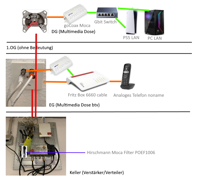

ich muss mich hier auch mal einklinken...
Mein Verstärker, Verteiler sitzt im Keller von Unitymedia (jetzt Vodafone). Davon gehen 4 Leitungen weg:
2x EG an Multimediadose von btv (welche ist noch zu klären)
1x 1.OG
1x DG
1Gbit Tarif von Vodafone
An der Dose im EG sitz meine Fritz!Box 6660 Cable mit unserem Telefon, daher fällt die Verlegung in den Keller wohl flach. Kann ich mit der MoCa Variante an dieser Dose links einspeisen und eine Verbindung ins DG bereitstellen?

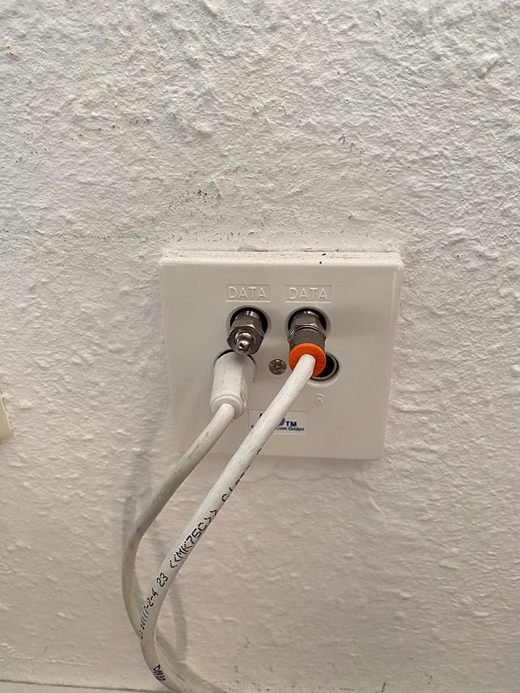

Dose:
Also vom Verständnis her: Kann ich überall mit Moca einspeisen?
Zu klären/installieren wäre dann nur:
- welche Dosen sind verbaut ? die btv Dose muss ich nur mal aufschrauben
im DG muss sowieso eine neue installiert werden
  • PoE Filter installieren
  • 2x goCoax MA2500D
EDIT:
hier mal das Schema...

Guten Morgen,
ich habe seit nun ungefähr sechs Wochen zwei MoCA-Adapter in meinem Haus im Einsatz. Die Coax-Verkabelung wird bei mir, wie oben beschrieben, sowohl für TV als auch für den Internetzugang über Vodafone verwendet.
Ich habe im EG den MoCA-Adapter an einer geeigneten Multimediadose zusätzlich zum Kabelmodem (Fritz!Box) angeschlossen, an der Gegenstelle im OG ist ein Gigabit-Switch angeschlossen. Für meine Zwecke reicht das, ein 10G oder 2,5G-Switch könnte hier nochmal mehr rausholen.
Mein Fazit nach sechs Wochen ist, dass die Lösung sehr performant und stabil läuft, bisher gab es noch keinerlei Aussetzer. Die Latenz auf der Strecke ist ca. 4 ms, das ist völlig in Ordnung. Beim Internetzugang hat 250 MBit/s im Downstream, den kann ich daher voll nutzen.
Wenn ihr noch Rückfragen habt, kann ich gerne versuchen Auskunft zu geben.

Meine MoCA Adapter sind endlich da (goCoax war kurzfristig nicht verfügbar also habe ich bei Cablers.nl die Adapter von Luster bestellt).
Die Installation war super easy. Erstmal alles vom Strom genommen und dann erst den PoE Filter hinter den Verstärker geschraubt (direkt vor Verteiler Eingang) und dann alles wieder zusammen. Im EG ging es dann weiter mit der Master Box… was soll man da groß sagen? :-) Strom-, Netzwerk- und Koaxkabel dran und schon ist die Box online. Dann ab ins Dachgeschoss…. Die alte Antennendose wurde gegen eine btv 300 SAT getauscht und die 2. Box angeschlossen.
Das war’s schon ! Direkt geht die MoCA Lampe an und die zwei Geräte sind verbunden. Ein erster Speedtest auf der PS5 (hab gerade nichts anderes haha) hat einen Download von rund 900mbit ergeben.
Im Adapter sieht es so aus:
Im Upload lagen nur 6mbit an von 50mbit? Kann vielleicht am PlayStation Network liegen. Muss später mal den Laptop holen.
Jetzt kommt noch ein Switch dazu und ein Repeater als WLAN Bridge für Tablet und Handy.
Ingesamt nicht die günstigste Lösung aber die einfachste und vorallem die stabilste! In dem Fall können die Powerline Adapter in den Verkauf :-)
