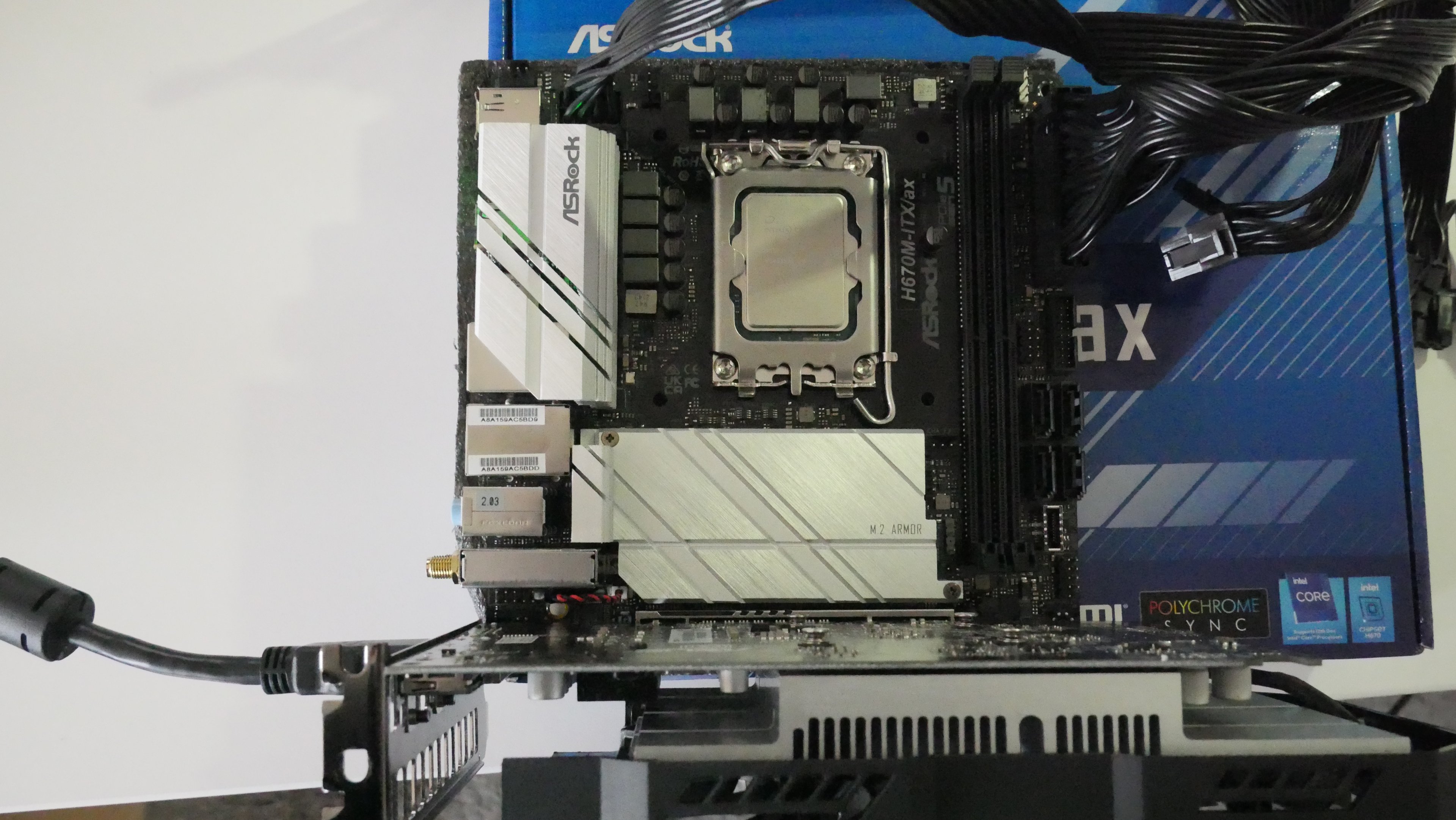

wollte ein neues System zusammensetzen und es gibt kein Bild, näheres bei Punkt 2 und 3.
  • Prozessor (CPU): 12100F
  • Arbeitsspeicher (RAM): Corsair Vengeance 16GB 3200 (CMK16GX4M2B3200CL16)
  • Mainboard: Asrock H670-ITX/ax
  • Netzteil: Beim Gehäuse dabei (ibuypower sfxl-a700gd-ibp)
  • Gehäuse: Hyte Revolt 3
  • Grafikkarte: Asus RX560 (später etwas grössere geplant)
Oben genannte Komponenten habe ich zusammengebaut, jedoch gibt es kein Bild. Die Lüfter laufen an, die CPU wird auch warm (Kühler ab, Finger drauf, nach ca. 5 Sekunden bereits spürbar und Netzetil wieder abgeschaltet).
Da eine F Version der CPU kann ich nicht prüfen ob die iGPU funktionieren würde, sprich nur der PCIe Slot ein Problem hätte.
RAM habe ich mit 2 Riegel/ 1 Riegel/ ohne/ und mit anderem RAM (2400er aus meinem MediaPC) probiert, alles mit dem selben Ergebnis.
Netzteil habe ich auch ein ATX BeQuiet System Power 400W probiert, ebenfalls das selbe Ergebnis. Sämtliche Stecker habe ich bei beiden Netzteilen auch mehrfach auf sauberen Sitz geprüft.
Die RX560 habe ich in einem anderen System geprüft, Bild kommt.
Da ich kein anderes Sockel1700 System habe, kann ich CPU und Board nicht kreuzen, um zu testen wo es hängt.
Speaker für Beepcodes habe ich leider keinen.
Folglich würde ich davon ausgehen, dass Board und/oder CPU hinüber sind, was mich aber irritiert ist, dass die CPU warm wird. Wie kriege ich raus, was von beiden nicht tut was es soll? Merci.

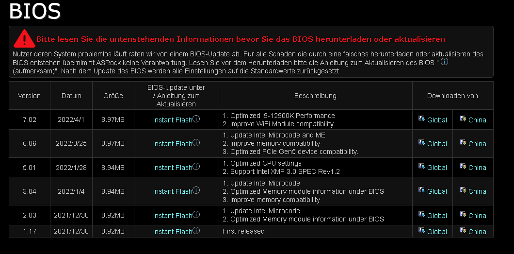

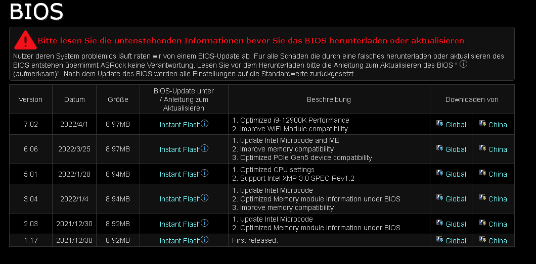

Eigentlich sollte das funktionieren. Welche BIOS Version ist den auf dem Mainboard?
Bei den BIOS Versionen zum Board steht häufig "Update Intel Microcode", daher würde ich persönlich das Mainboard aktualisieren, auf Version 6.06. Das BIOS für den 12900KS Support braucht man ohne Einsatz der CPU wohl nicht unbedingt.
Das Mainboard hat hinten einen kleinen Button, daher denke ich es unterstützt das Updaten über USB also dieses Q-Flash oder wie immer das auch bei ASRock heißt.

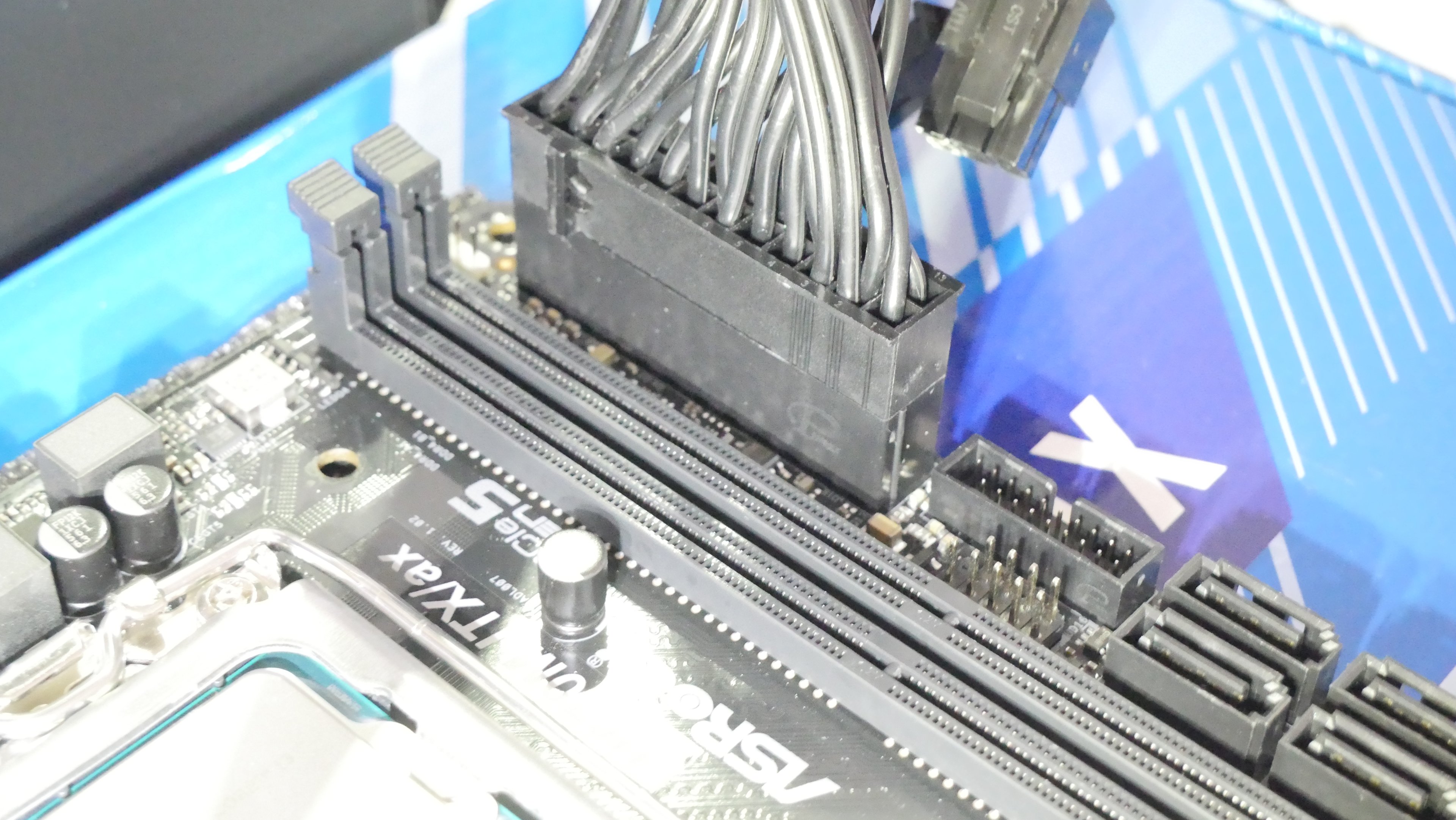

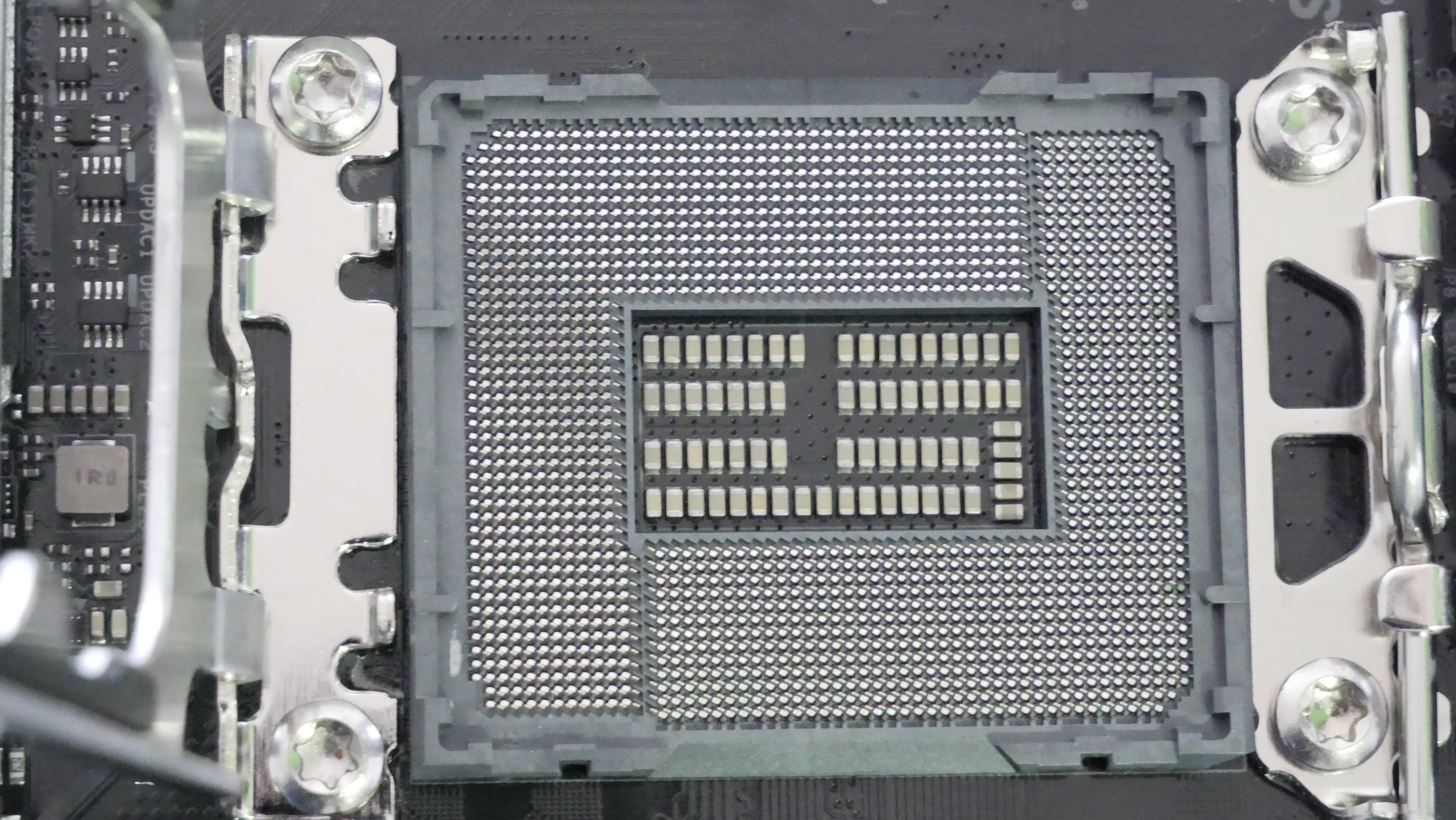

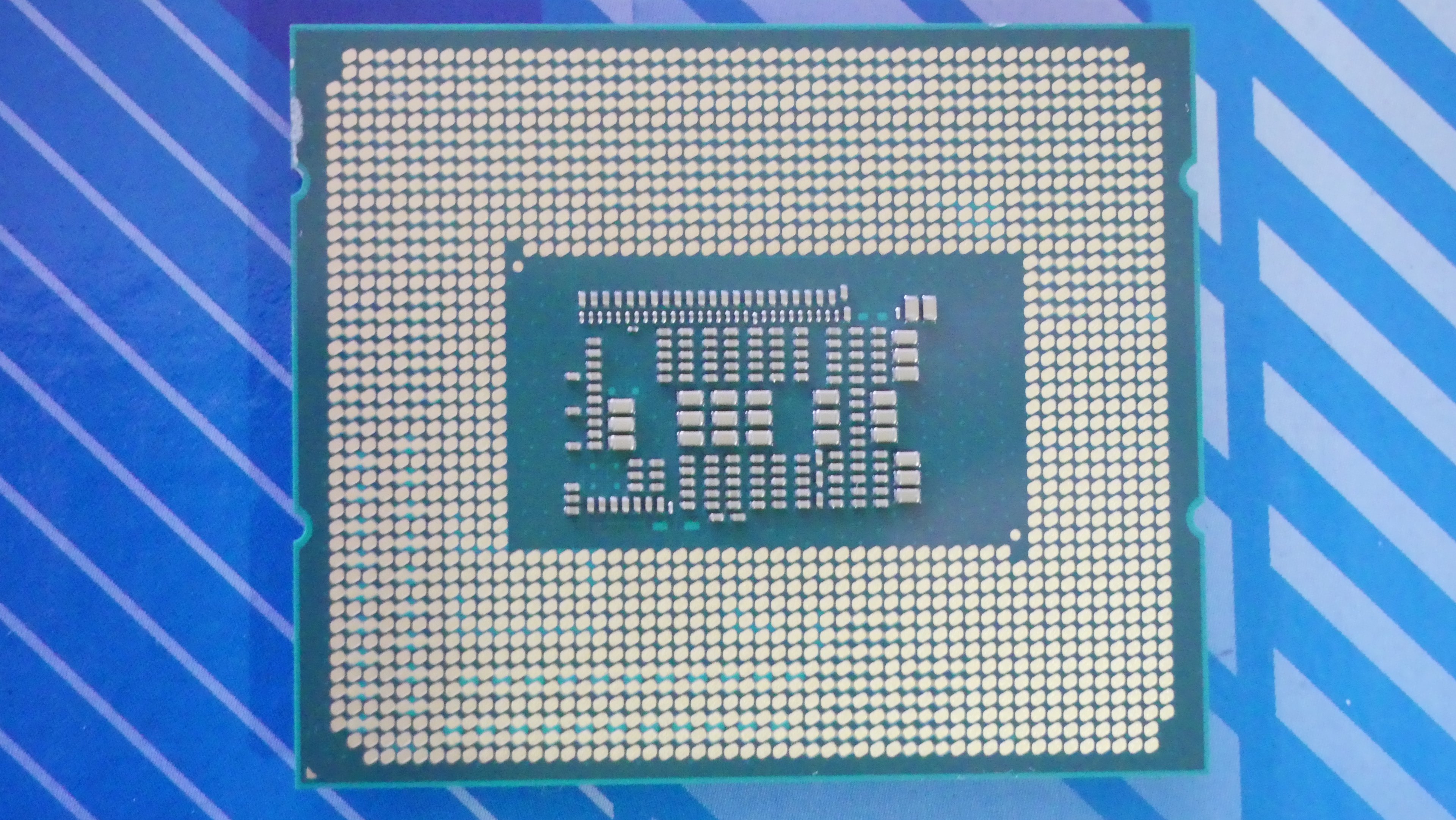

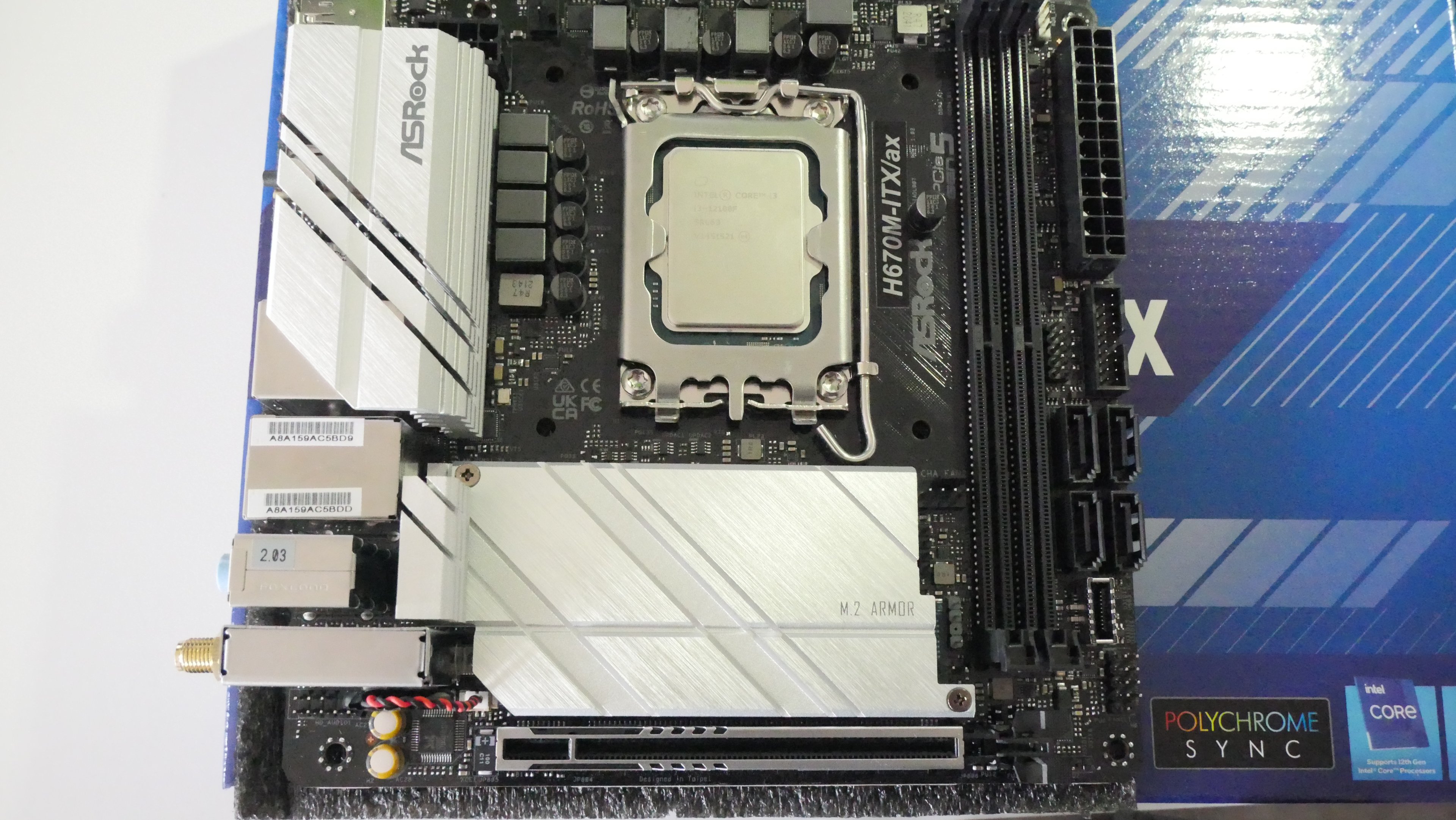

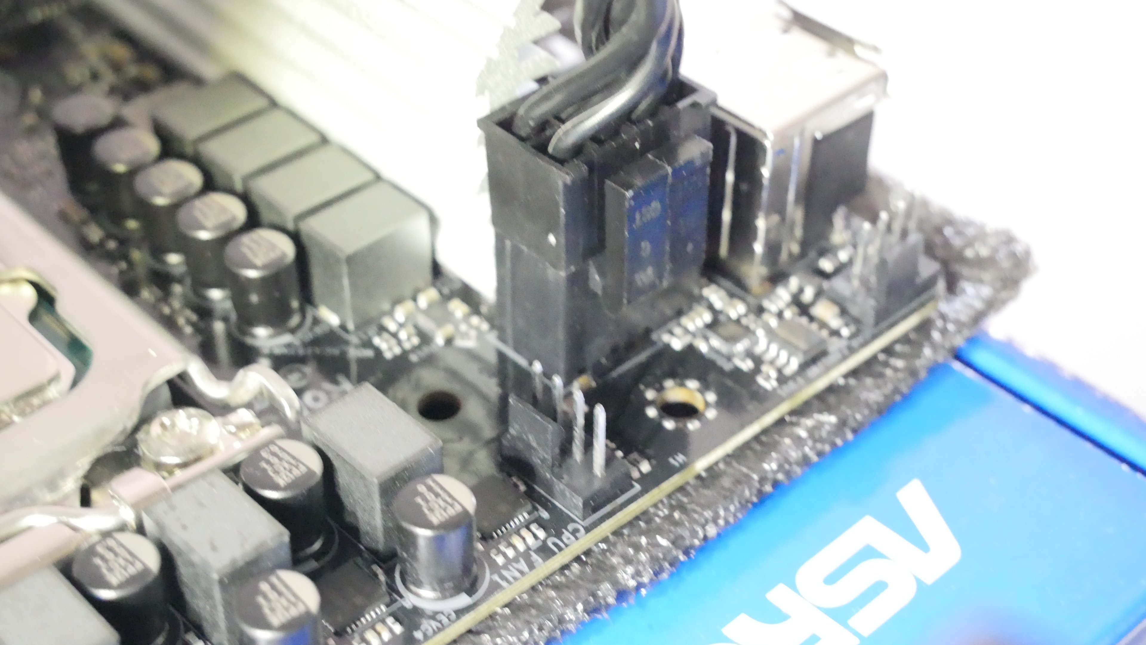

Der übliche Rest: Stromversorgung ist korrekt installiert? CPU Sockel unbeschädigt, Abstandshalter richtig gesetzt?
@motorazrv3 Was ursprünglich drauf war weiss ich nicht. Am Donnerstag habe ich via Smart Button (ASrock's Q-Flash) auf 6.06 geflasht, erfolglos. Gestern dann auf 7.02, mit wenig Hoffnung auf Besserung. Gemäss Handbuch waren beide Flashes erfolgreich, weil das permanente grüne leuchten eingetreten ist (letztes Bild unter der Abdeckung der I/O Blende).
Stromkabel sitzen, das Problem ist mir vertraut ;).
Am Sockel konnte ich kann verbogenen Pins feststellen und auch sonst nichts was mir ins Auge gesprungen ist. Die Abstandhalter sind korret und direkt am Gehäuse fest und können nicht manuell verändert werden.

Laut Aufkleber bei dir auf dem Board war es 2.03. Ja blöde, dass es so ein Stress macht und das Teil nicht funktionieren möchte.

Weiterer Nachtrag wegen ClearCMOS und Handbuch: hattest du direkt nach dem flashen den CLRMOS1 Jumper überbrückt? Falls ja, würde ich nochmal das aktuelle UEFI drüberflashen und Rechner neu starten und dann auch mit schwarzem Screen ein paar Minuten warten und erst dann Rechner ausschalten/vom Strom nehmen und den CMOS-Jumper erneut überbrücken.
"CLRMOS1 allows you to clear the data in CMOS. To clear and reset the system
parameters to default setup, please turn off the computer and unplug the power
cord from the power supply. After waiting for 15 seconds, use a jumper cap to
short the pins on CLRMOS1 for 5 seconds. However, please do not clear the
CMOS right after you update the BIOS. If you need to clear the CMOS when you
just finish updating the BIOS, you must boot up the system first, and then shut it
down before you do the clear-CMOS action. Please be noted that the password,
date, time, and user default profile will be cleared only if the CMOS battery is
removed. Please remember toremove the jumper cap after clearing the CMOS."
