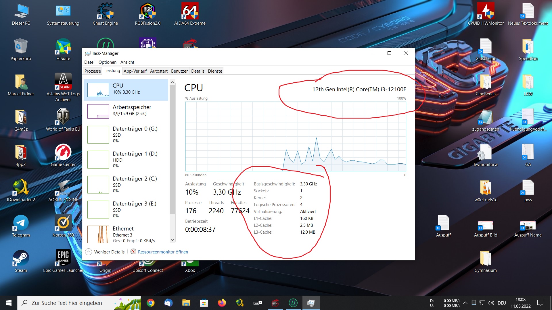

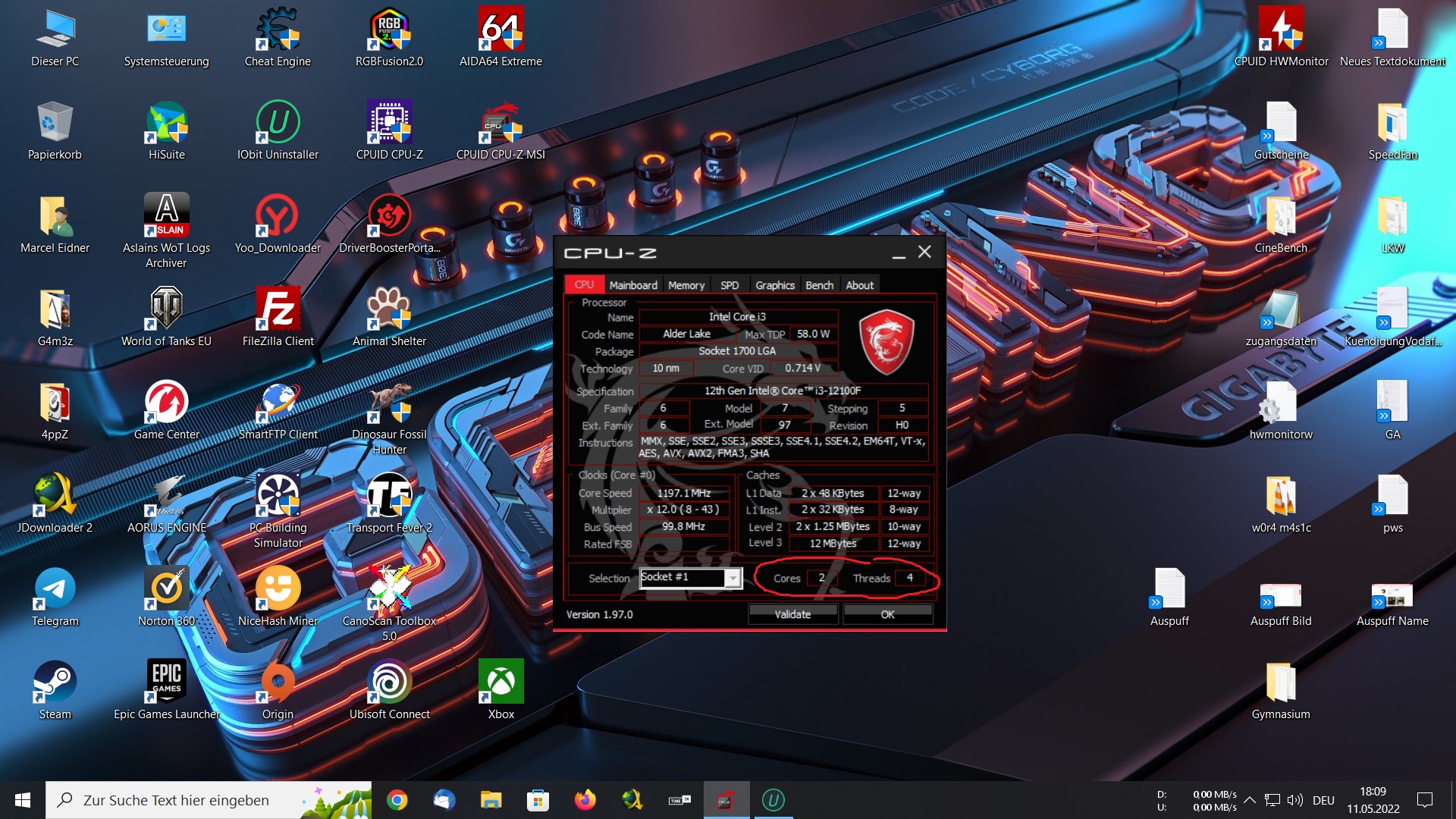

CPU laut Programm nur 2 Cores und 4 threads

Was mit auffiel, dass meine alte CPU (6600k) schneller war/ist als mein neuer. Da stimmt doch irgendetwas nicht.

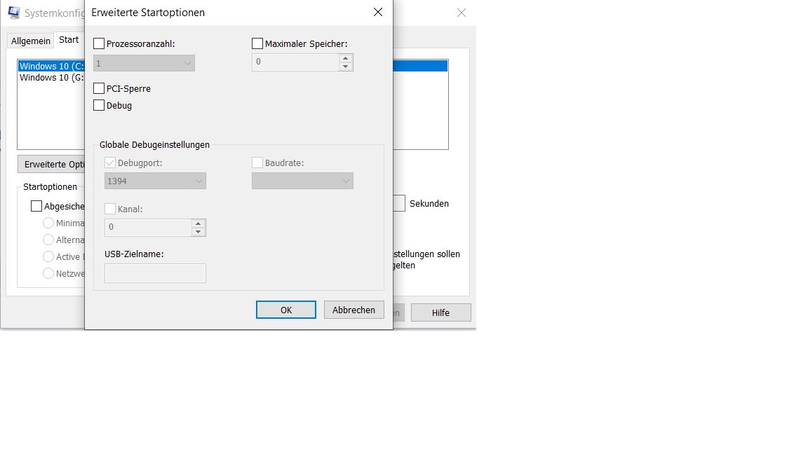

Diese Kombination kam zustande, weil das MSI Pro Z690-A derzeit nicht verfügbar war und die CPU preislich gerade in meinen Segment war und ich ja später erhöhern kann. Bios schaut normal aus, wenn ich meinen RAM auf XMP stellen möchte, startet er nicht im Windows. 3D Benchmarks die ich damals bei Steam erworben hatte. msconfig nur das übliche, Programme starten ohne Aufforderung und starten mit allen verfügbaren Kernen.
Und jetzt die Windows-Taste drücken und "msconfig" eingeben, am besten den Teil wo man sieht ob ein Eintrag bei "Kerne" oder CPU zu sehen sind und bitte keine Monsterscreenshots wo dreiviertel was anders zu sehen ist.
Dann mal alles in der misconduct auf Standard stellen.

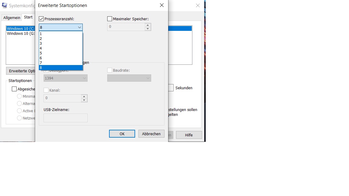

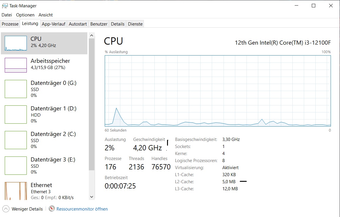

habe mal eben normalen Start genommen bei msconfig und siehe da, er zeigt 8 Kerne in msconfig und im Taskmanager an. Takt ist 4.1 bis 4.2 im idle, normal ?
vorher hat er auch nur 2.5 MB im L2 Cache angezeigt und 2C mit 4T, soweit passt alles. Ich mach mal Cinebench etc....

Und jetzt den Haken rausmachen bei Prozessoranzahl und neustarten und nochmal CPU Z checken
Reaktionen: V6provocation und cyberpirate
Passt alles, danke euch. Denke mal msconfig war schuld, naja eher der Nutzer.

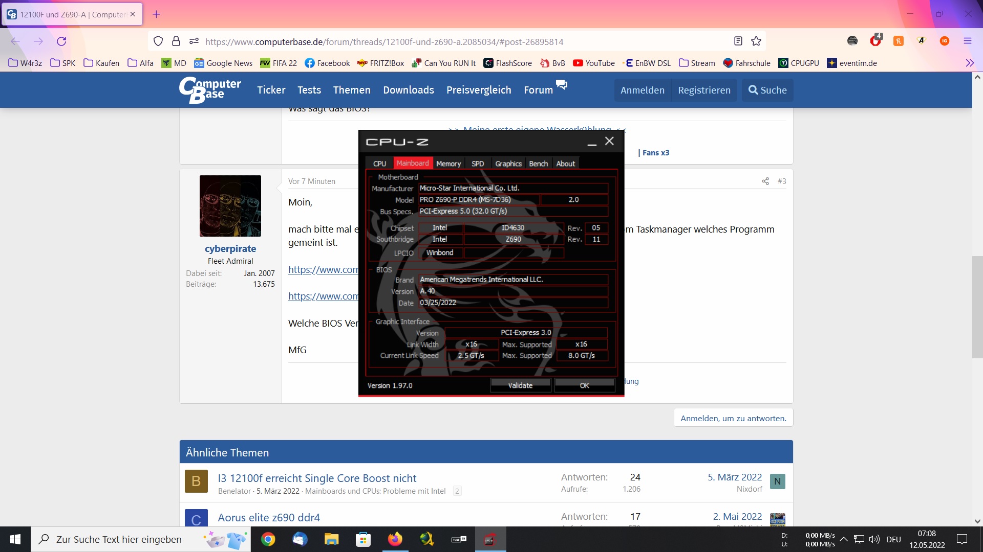

Wenn das Mainboard Bios so alt ist wie die CPU-Z Version dann kann es daran liegen, also aktualisieren.
Das kann auch der Grund für dein XMP Problem sein oder die Riegel stecken in den falschen Dimm Slots
oder stehen nicht in der Memory QVL vom Mainboard. Wobei die vermutlich vom alten System stammen
und vielleicht nie in aktuellen Speicherkompatibilitätslisten auftauchen werden. Wie ist die Modellnummer ?
