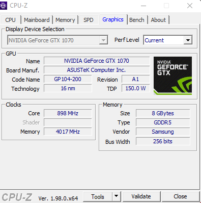

auch bei einem Tower gehäuse sollte ein Dual Channel Mainboard verbaut sein ...
Fotos von CPU-Z alle Reiter ... un Towerinhalt sind gerne gesehen.

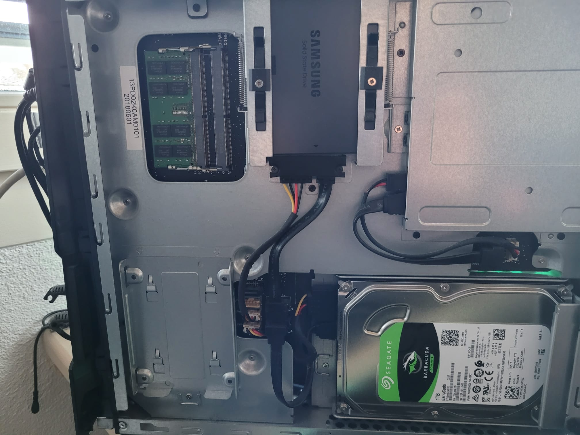

Sinus996 schrieb:ist nicht erweiterbar.
- Wenn es sich um einen einzelnen Riegel handelt, wäre es das 1. mir bekannte Mainboard mit nur 1 Slot für Ram.
Hat es 4 Bänke und 2 Riegel, stecken die Riegel lediglich falsch. Hat es nicht. Es hat 2.- BF 2042 könnte besser optimiert sein. Der i7 8700 ist keine üble CPU. Wenn er denn richtig läuft und nicht von einer Grafikkarte ausgebremst wird.
- Die Kombination sollte mehr als "25 Frames niedrig" schaffen. Da stimmt etwas nicht ...

@Sinus996:
wow, das ist ja mal proprietäre hardware vom feinsten. wenn du hier den RAM aufrüsten willst dann einen von denen hier, den kannst dann in nem neuen "normal großen" system aber nicht verwenden.
temps etc -> siehe link in #19.
Was meinst du damit?
da steht alles drin. sehr ausführlich.Deathangel008 schrieb:

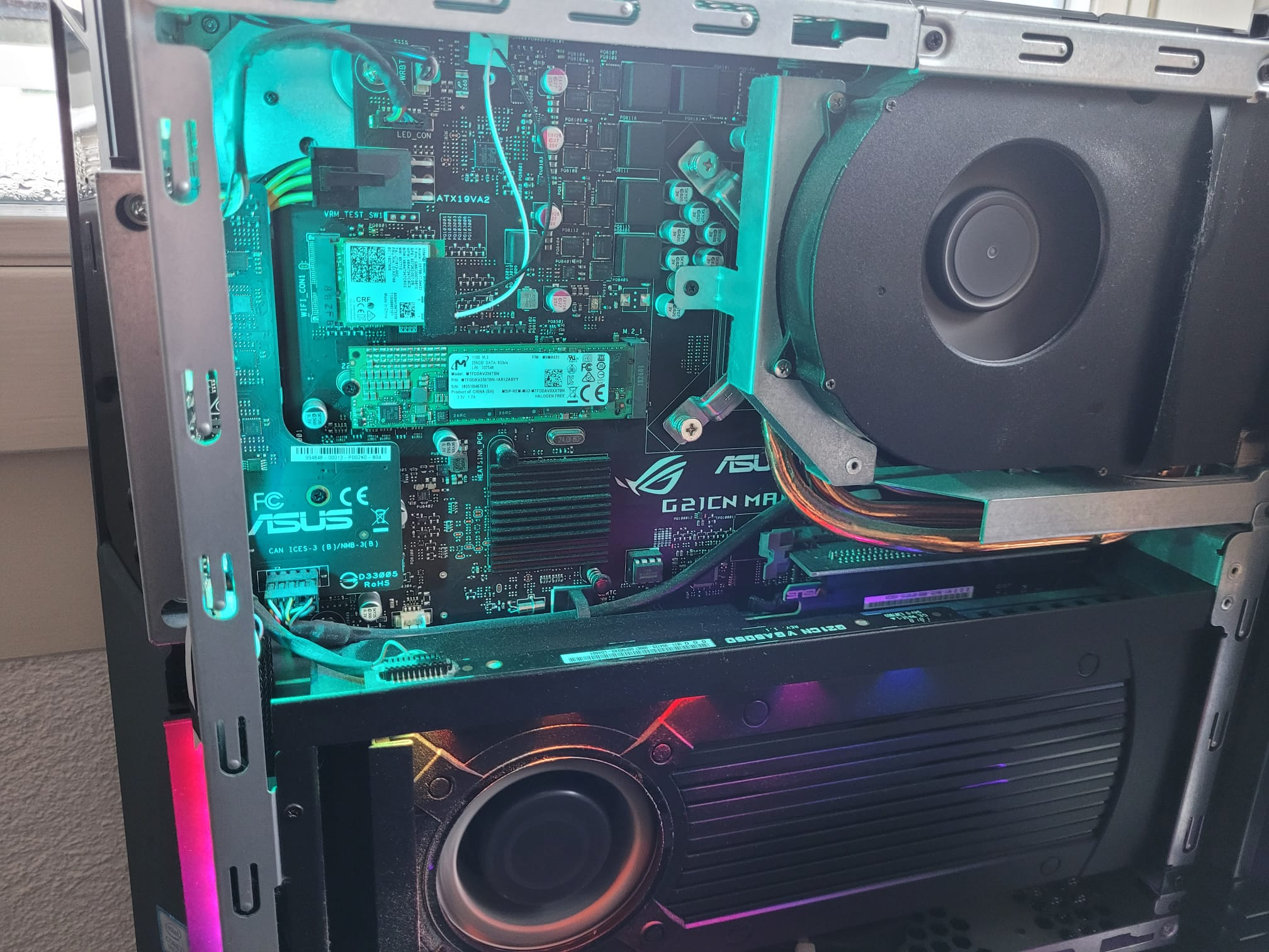

Holy Cow ...
S0-Dimm auf der Rückseite. Wenn man denkt, man hätte fast alles mal gesehen ...
Du wirst schätzungsweise 25%+ mehr Leistung bekommen, wenn du einen weiteren Riegel einsetzt. Hoffentlich frisst das Brett 32GB Ram ... Die sind für BF gar nicht mal so deplatziert.

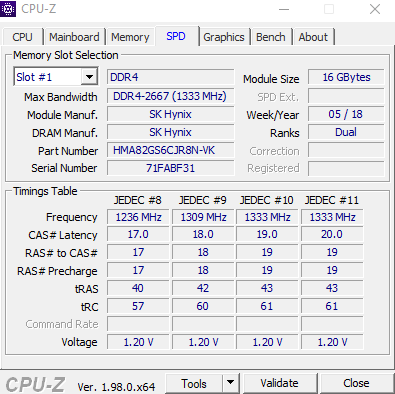

Laut Screenshot läuft er doch auf 2666.Zwirbelkatz schrieb:2.) Welcher Riegel darf rein? Kann das BIOS mehr als DDR4-2133 überhaupt laden?

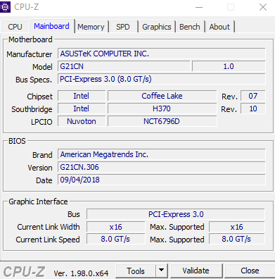

H370 -> mehr als 2666 geht nicht.Zwirbelkatz schrieb:Kann das BIOS mehr als DDR4-21332666 überhaupt laden?
