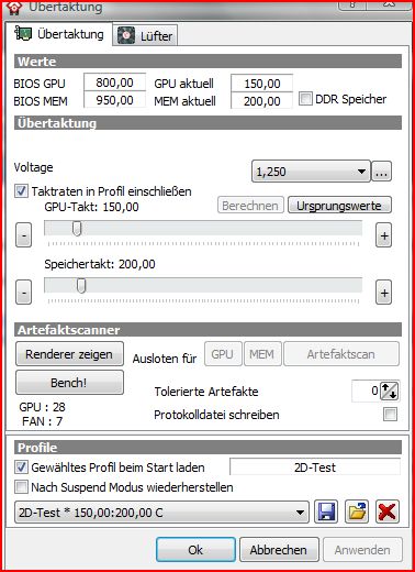

Zum anderen hast du schon was am Takt in Richtung UC gemacht??

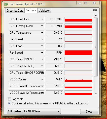

Hast du GPU-Z? Dann schicke mal alle Temps

Nein ich meine schon UC, ich bin auf 150/200MHz zum Stromsparen. Wenn ich mit dem Speichertakt weiter runter gehe fängt meine an zu spinnen.

Hier GPU-Z
@Benzer
wie nennt sich dann diese Frequenz, wenn ich auf 150/200MHz runtergetaktet habe "untervoltig?" Die Spannung verändrer ich ja nicht.

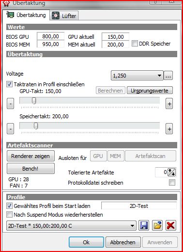

Hm.. an dem kanns aber definitiv nicht liegen weil die anderen die ich kenne ebenfalls mit originaltakt um die 70 C° haben und die 4850 die ich hatte is ja auch ziemlich warm geworden.

Du hast den Lüfter immer auf 24% fixiert? Dann ist schon klar wieso und wesshalb ...
Die Karte dreht öfters mal richtig auf - nicht umsonst.
Lasse die Lüfteroptionen zur Karte immer auf AUTOMATISCH.
Genau desswegen muss man sie erst durch einen klick auf das Schloss "unlocken" ...
