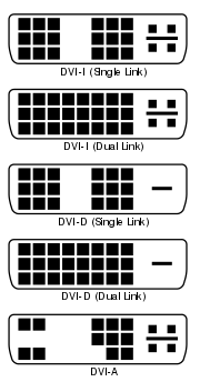

Nun habe ich die Möglichkeit zwischen so vielen verschiedenen Adaptern von VGA zu DVI:
DVI-D Dual Link (24+1)
DVI-D Single Link (18+1)
DVI-I Single Link (18+4+1)
DVI-I Dual Link (24+4+1)
DVI-A Analog VGA (12+4+1)
Welchen von den Adaptern muss ich mir denn kaufen oder spielt das keine Rolle?

DVI-I oder DVI-A muss es sein. Single- oder Dual-Link ist wurscht. DVI-A ist die Pin-Belegung, über die das Analog-Signal über den DVI-Port ausgegeben wird. DVI-D fällt raus, weil es die 4 Extra-Pins neben dem Block nicht nutzt.
Hier das ganze nochmal in Bildform.

@darthbomber Okay danke für die ausführliche Erklärung. Habe mich für den DVI-I Dual Link entschieden! :-)
