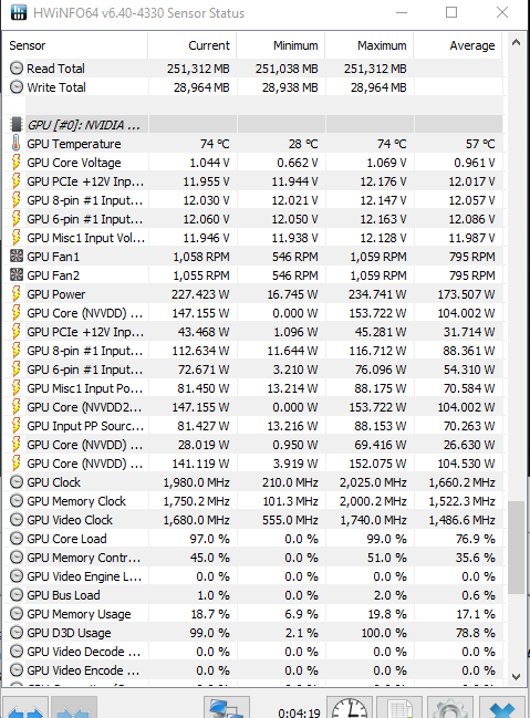

Nach 5 Minuten Unigine Heaven Benchmark (HWinfo):

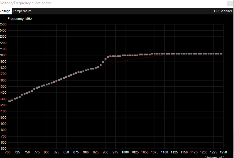

@IuIcas:
da ist nichts undervoltet, die GPU läuft weiterhin mit bis zu 1069mV.
ab dem höchsten spannungspunkt den man erreichen will darf die kurve nicht mehr ansteigen.
Reaktionen: IuIcas

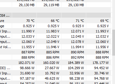

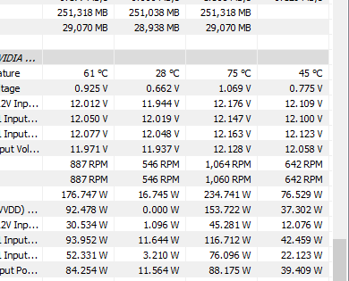

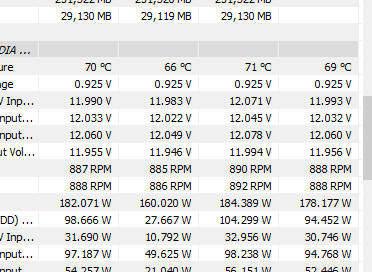

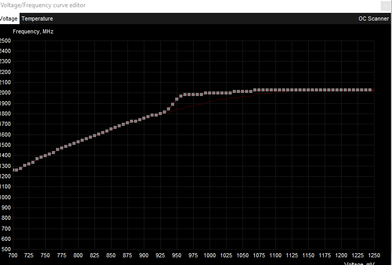

Hab es jetzt nochmal richtig gemacht und die Spannung liegt jetzt bei 0,925V. Spulenfiepen ist etwas weniger (gefühlt) aber noch hörbar
