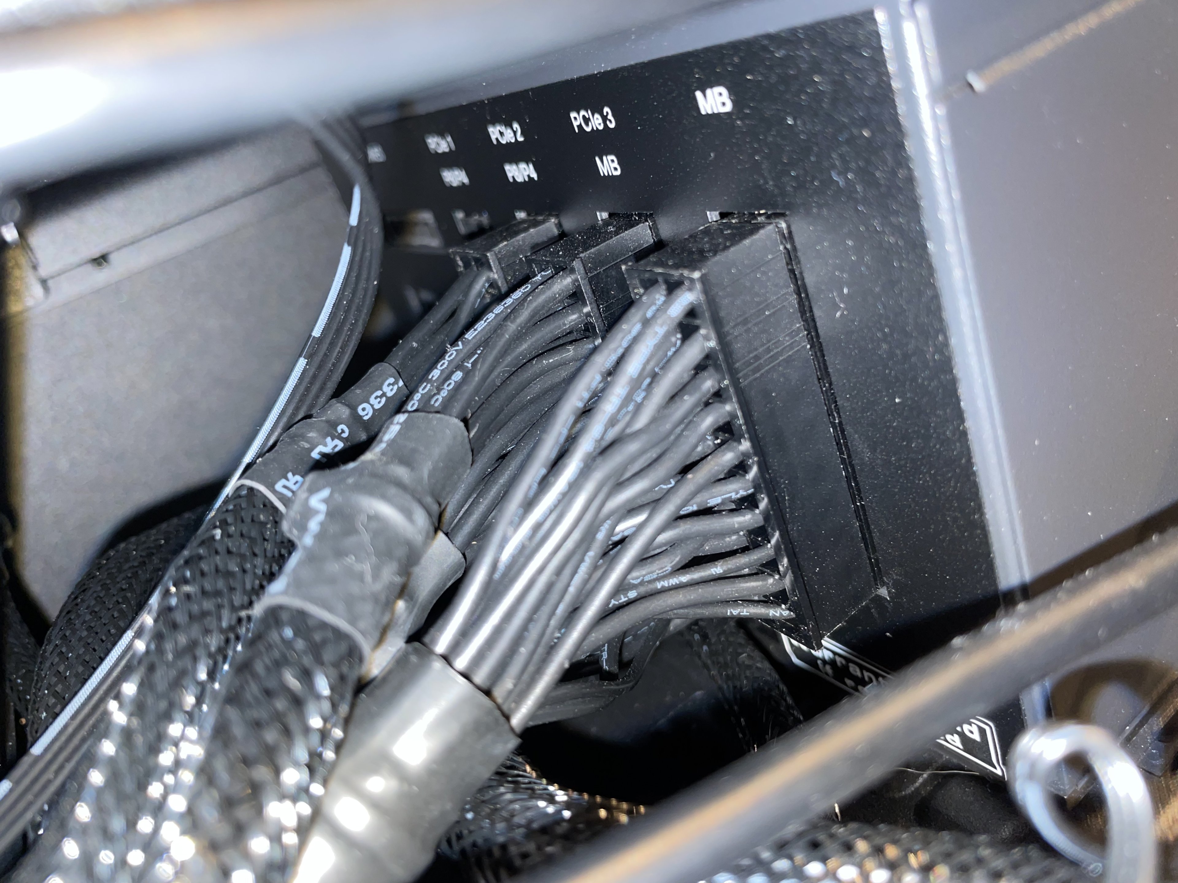

Hortlak schrieb:
Es geht darum das die Grafikkarte welche 2x 8Pin benötigt auch mit zwei separaten Strängen bis zum Netzteil geführt ist und nicht das "Y-Stück " verwendet wurde. Wenn beide Stränge separat geführt sind sollte es passen, idealerweise sollten dann noch am Netzteil die Stränge nach Anleitung gesteckt sein damit die Aufteilung der Ströme gleichmäßig ist.
tatsächlich sind von meinem Netzteil aus 3 Kabel die bis zur GPU gehen.
Kabel stecken alle Fest, genau wie die beiden RAM Riegel.

Die Graka hängt an PCIe2 und 3 des Netzteils, PCIe2 hängt an beiden PCIe Rails, PCIe3 nur an einer Rail. Die Frage ist jetzt ... von welchem Anschluss am Netzteil führen 2 Stränge zur Graka?
Wenn es der vom PCIe3 Anschluss ist wäre das nicht gut!
2 Stränge führen vom PCIe3 Anschluss zur Graka. Wie muss ich die Anschlüsse dann anpassen?
Der mit 2 Strängen zur Graka muss an PCIe2 des Netzteils.
Würde mich außerdem bei Mindfactory beschweren, die müssen gefälligst einen korrekten Anschluss garantieren wenn sie schon Multirailnetzteile verkaufen!
super danke!
Ich werde das heute Nachmittag anpassen und mich definitiv bei Mindfactory beschweren.
Bislang keine Abstürze mehr... (klopf auf Holz).
Danke für Eure Hilfe!
Dann hoffen wir das es so bleibt, freut mich das ich helfen konnte. :)
