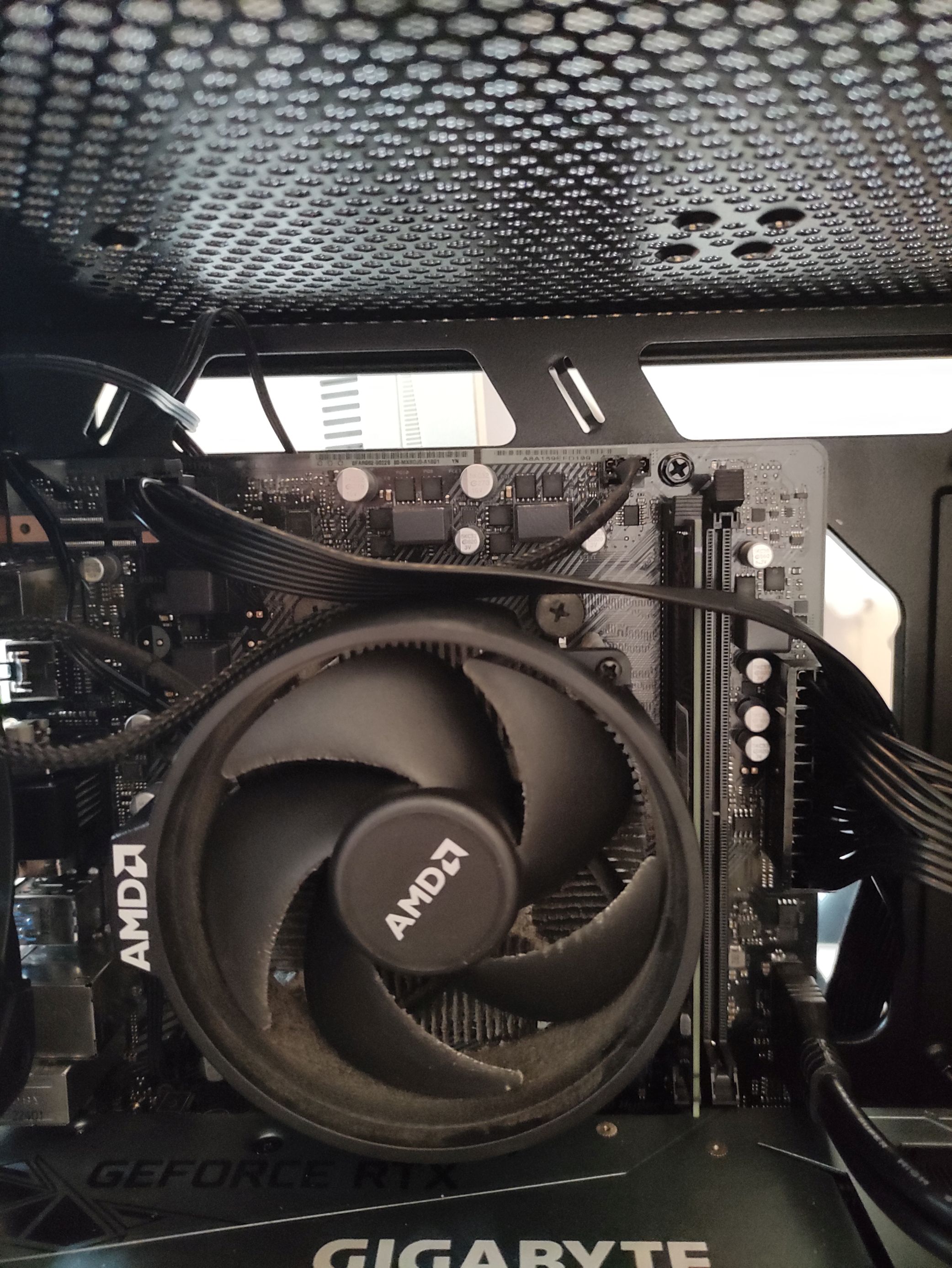

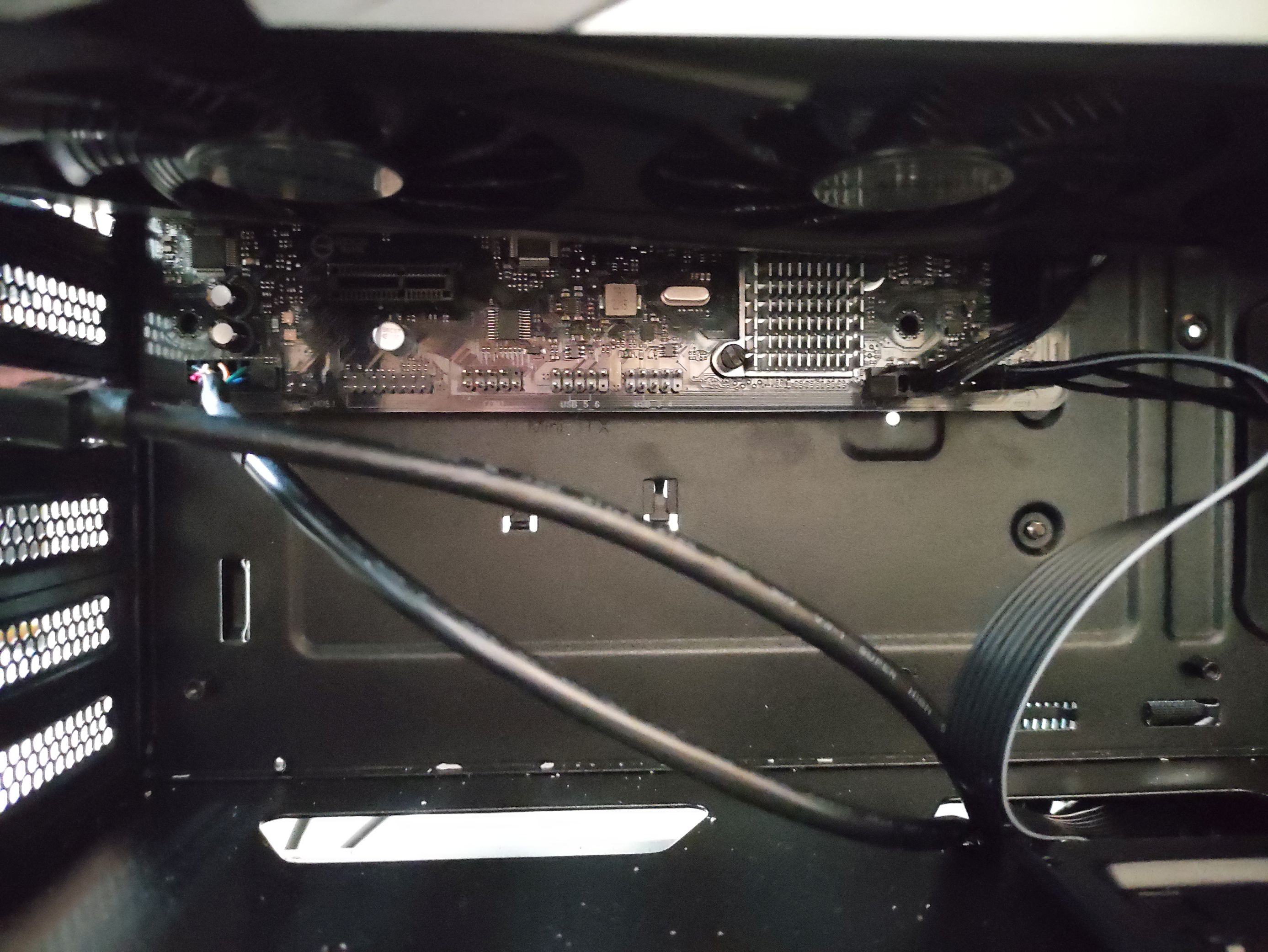

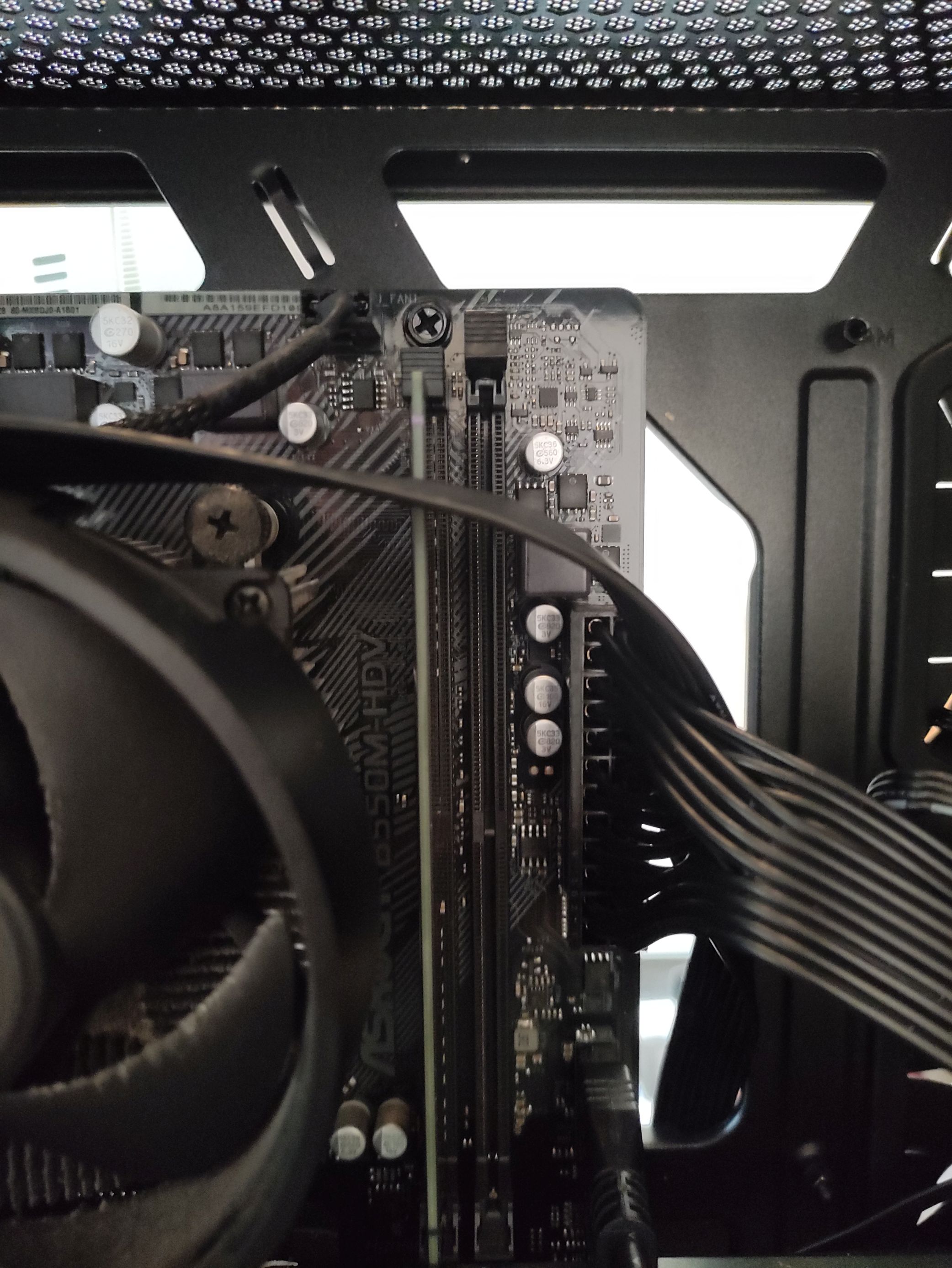

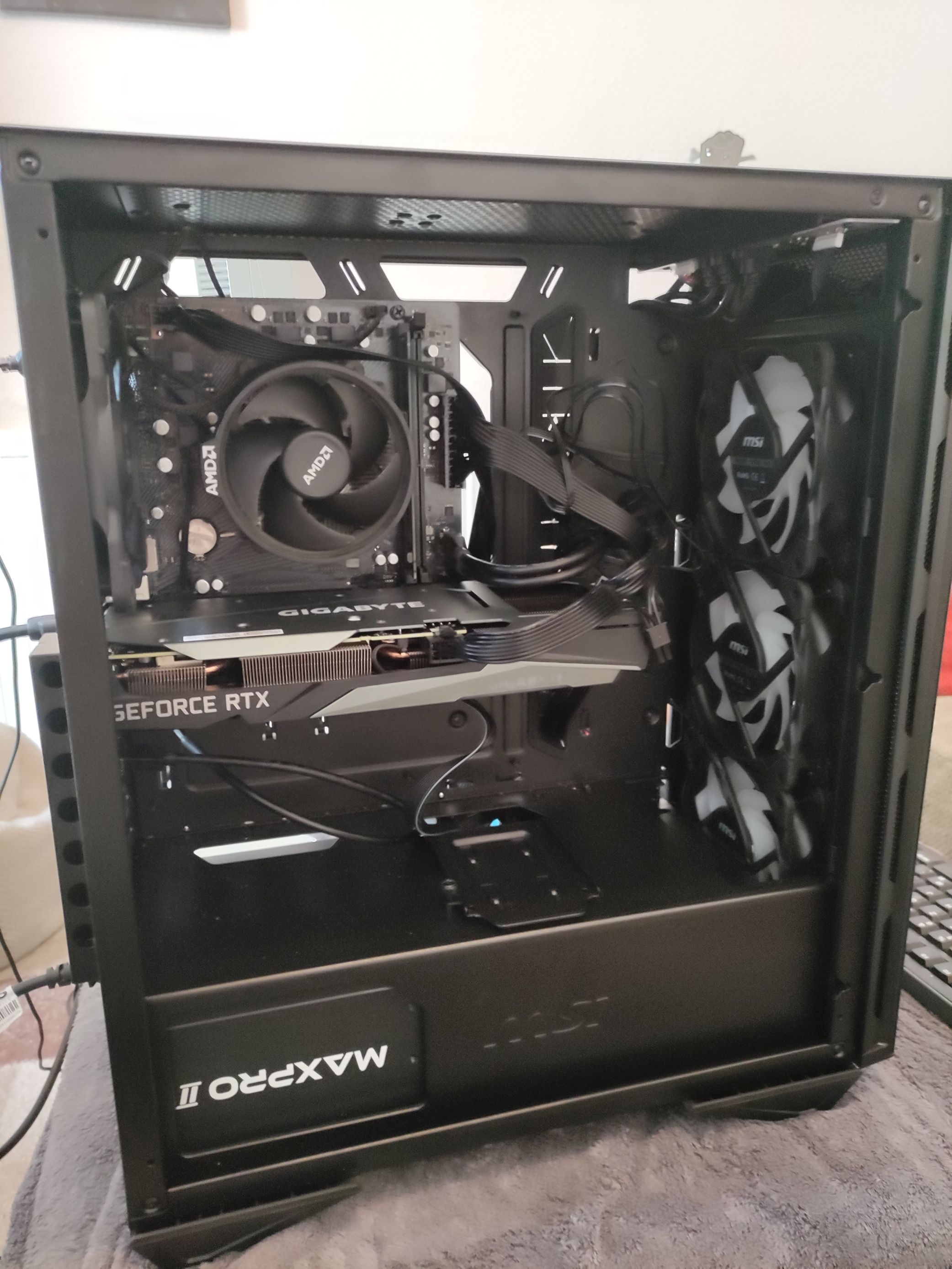

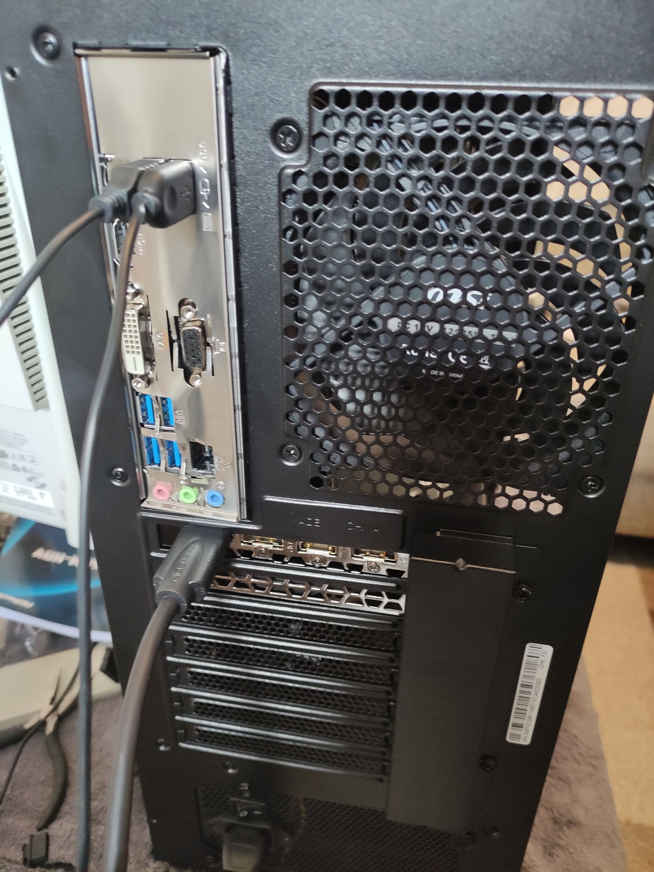

Mach mal Bilder von deinem Aufbau und poste die, vielleicht hast ja noch was vergessen anzuschließen.

Wo steckt der Monitor, an der Grafikkarte oder am Board?
Warum überhaupt ein Ryzen 5600g bei ner Grafikkarte?
Damit hast halt kein PCIe 4.0, sondern nur 3.0
mcbloch schrieb:
Also es wird die 1.70 gebraucht, und die ist eine der ersten Bios Versionen.
Wenn er das Board nicht schon 2 Jahre hat, dann kann man davon ausgehen das dort bereits ein neueres Bios vorhanden ist.
Zumal, auch wenn es nur ein schwacher Hinweis ist, bei Mindfactory die Leute jüngeren Datums schreiben, dass genau das Setup bei ihnen out-of-the-box laufe.
Ich habe gerade eher das ungute Gefühl, dass ich die CPU geschrotet habe. :)

Man darf so ein Board auch fest schrauben! Unseren Praktikanten hätte ich dafür geprügelt, besorge Dir zudem mal Kabelbinder, wirken Wunder!
Auf dem Board befindet sich bei Asrock oft ein kleiner Aufkleber mit der Bios Revision, schau mal nach. Bei MF gibt es auch viele Rückläufer, die achten nicht auf sauberen Zustand beim Wiederversenden.
Tja, das habe ich gemacht. Zwei Schraubenköpfe sind beim Eindrehen der Schrauben abgebrochen (sieht man nicht im Bild).
Sind auch die falschen Schrauben, bei dem Case müsste man Feingewinde für's Board nehmen, die dicken sind für's Netzteil z.B..
Da hast du Recht. Mein Fehler.
