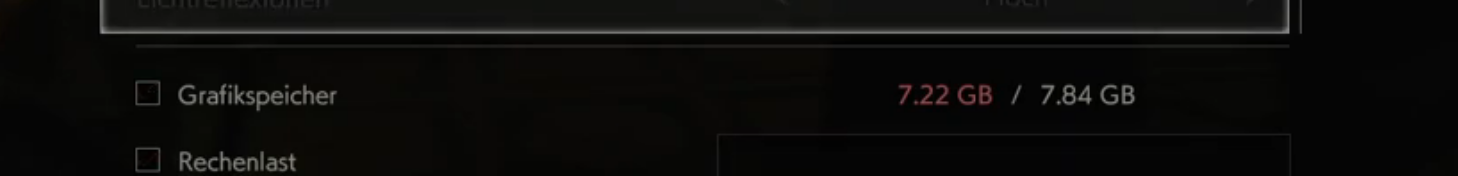

Also ich sehe da jetzt keine Grafikfehler, nur Kompressionsartefakte. Und der Rest mit den Texturen, der VRAM deiner 3070 ist halt am Kotzen. Das ist normal, die Karte hat einfach viel zu wenig Speicher für ihre Leistungsklasse und das sieht man jetzt.

Da muss ich dir Widersprechen, da diese Probleme bis zu einen gewissen Punkt nie aufgetreten sind, nichtma mit der 3060 TI und der 980. Die 3070 hat auch für Hell Let Loose zb. mehr als genug Speicher, der wird nicht ansatzweise voll.

Ich sehe aber in deinen Videos keine "Grafikfehler", nur das Nachladen von Texturen was halt idr. bedingt ist durch zu wenig Grafikspeicher. Viele Spiele haben dieses aggressive dumpen von Texturen auch erst durch Patches nachgereicht, um Performanceprobleme zu lösen. Schau dir einfach das Video von HW Unboxed dazu an. Wenn du da deine Probleme wiederfindest, weißt du woran es liegt.

Wir können dir halt nur sagen was wir sehen. Und wir sehen, das bei den Texturen gespart wird. Und das liegt entweder an den Qualitätssettings oder die Gameengine macht das aus Mangel an VRAM automatisch.
Warum das so plötzlich auftritt, keine Ahnung. Aber in deinem Video liegt es eindeutig am VRAM der Grafikkarte:
Das ist ein Screenshot aus deinem Video.
Die gute Nachricht: es ist nichts kaputt. Das ist halt so von Nvidia gewollt, das seine Kunden mit solchen Problemen konfrontiert werden. Dann kaufen sie schneller eine neue Karte.
