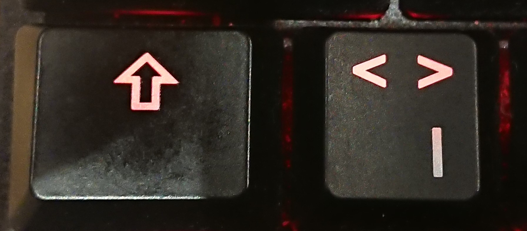

Mit diesen beiden Tasten erzeuge ich das ">":
Nein ist es nicht. Sicher das das Passwort nicht geändert wurde?
Versuch mal initpass als Passwort.
Ansonsten die Netzwerkeinstellungen über das Drucker Display zurücksetzen.
