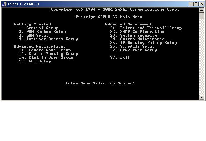

je nach router kannst du eventuell auch per telnet darauf zugreifen.
gib mal unter "start---> ausführen" als befehl "telnet 192.168.1.1" ein (ohne anführungsstriche.
sollte der router über einen telnet-zugang verfügen, sollte sich eine DOS-box öffnen und das router-menü sollte in text-form dargestellt sein.
hier kannst du dann die konfiguration über die tastatur ändern.
zwar nicht ganz so bequem aber besser als garnix
hier noch nen screenshot wie das telnet-menü bei meinem zyxel-router aussieht:
