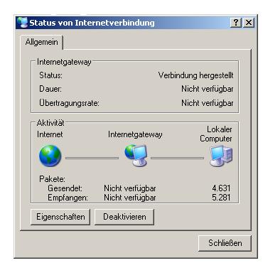

ps: ich hab hier son bild von der internetverbindung wenn mir jemand sagt wie ich das hier anzeige könnte ichs mit einfügen :)

Einfach bei "Anlage beifügen" Bild hochladen........

Hab zwar kein XP, sollte aber normal sein wie auf deinem Bild da, da das Gateway dein Router ist. Deine Einstellungen stimme also.

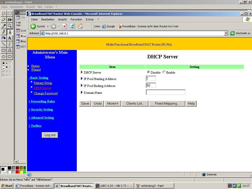

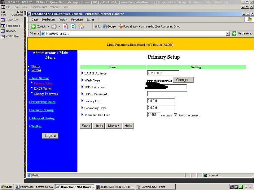

mach mal bitte screenshots von allen relevanten routerconfigseiten.... sprich:
-Lan ip setup
-WAN setup
-Grundeinstellungen (da solltest du selbstverständlich deine zugangsdaten übermalen :D)
.....und häng se an.........

PS: Die aktive Internetverbindung ist normal, habe ich bei einem Netgear Router auch.

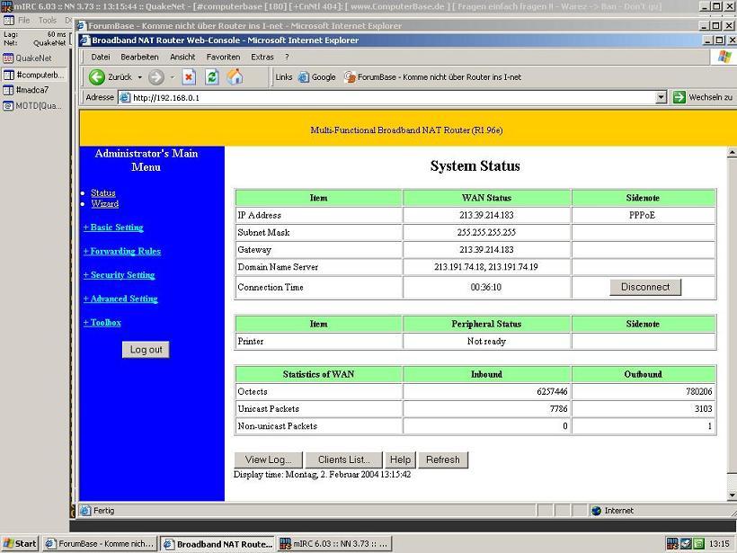

Hier die Screenshots ..
