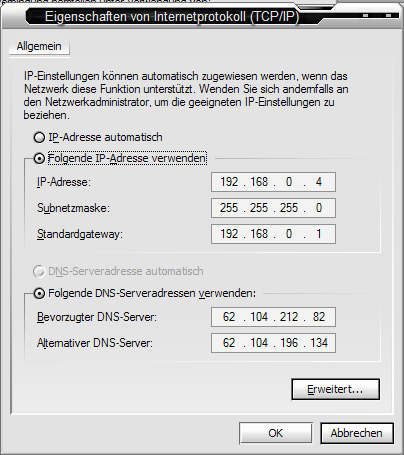

Noch ein kleiner Tipp am Rande:
Wenn man im Router DHCP ausschaltet und die IP-Adressen der Rechner manuell vergibt, sollte man als DNS-Server nicht den Router eintragen, sondern einen DNS Server seines Providers. Eine Liste mit DNS-Servern gibt es hier.
Im Anhang mal eine Beispielkonfiguration für Freenet:
Tut mir leid, aber das ist Schwachfug .... bei den Clients (Rechner 1+2 bei ihm) muss als DNS die ServerIP (also die vom Router) stehen....
Im RouterConfigMenü kann man dann, wenn man will, die DNS der Anbieter eintragen (bzw. die IP des nächsten Einwahlknotens) ist aber auch nicht zu empfehlen.... der Router kommt auch so zurecht und sucht sich schon den besten Knoten aus!
Und genau das ist schwachsinn. Sorry.
Das ist bei den meisten so. Aber noch längst nicht bei allen. Es gibt viele Router ... bei denen musst du an den Clients die DNS-Server-Adressen vom ISP eingeben. Weil diese Router fungieren nicht als DNS-Server ... somit machen die keine DNS-Auflösung und somit auch keine eventuell DNS-Weiterleitung. Letztendlich muss der Client also sehen woher er die DNS-Auflösung bekommt ... und die kommt schließlich vom ISP.
Es ist egal wo man den DNS-Server einträgt. Kann man beim Router machen(und beim Client dann als DNS-Server den Router angeben), oder direkt beim Clienten selber, welcher dann noch eine Millisekunde schneller den Namen aufgelöst bekommt ;) .
Und nochmal ... es gibt Router die keine DNS-Server-Funktionalität besitzen!!
Da kannste eintragen was Du willst ... du bekommst keine DNS-Auflösung von dem Router. Diese Router beziehen keine DNS-Server-Infos bei der Einwahl zum ISP und besitzen auch keine Maske/Config-Menü in dem man die ISP-DNS-Server eintragen kann.
Die einzige Möglichkeit die bleibt, ist die ISP-DNS-Server auf jedem Client im LAN einzutragen. Die DNS-Anfragen routet dann der Router unbehandelt nach außen ins INET zu den ISP-DNS-Servern.
