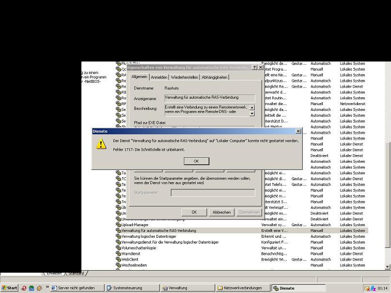

so ich hab jetzt diese registry schlüssel gelöscht (localsystem war schon) und jetzt hab ich nur noch 1 fehler beim starten eines dienstes .. schonma nen fortschritt
ja leute nu schreibt ma was ;>
