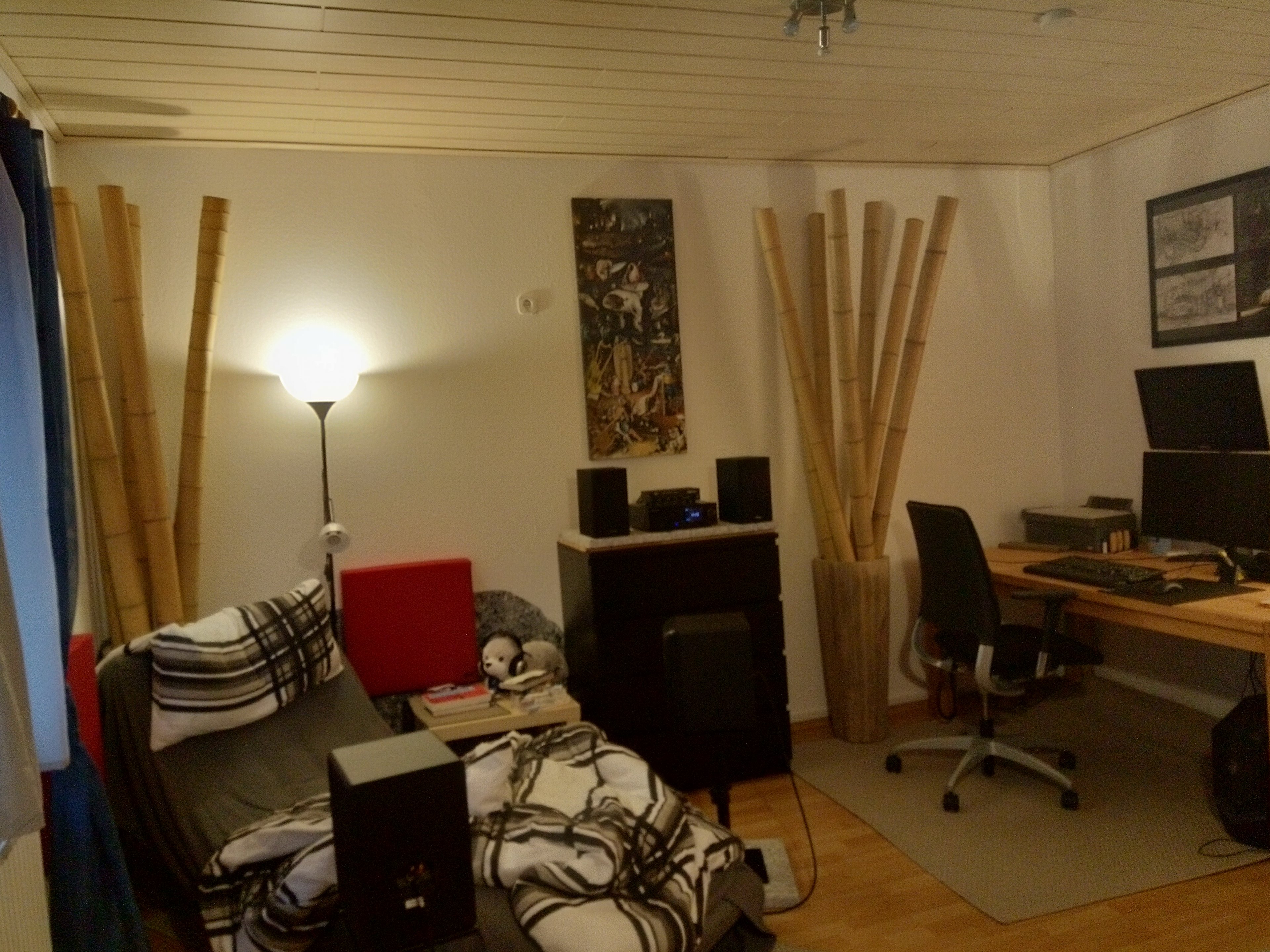

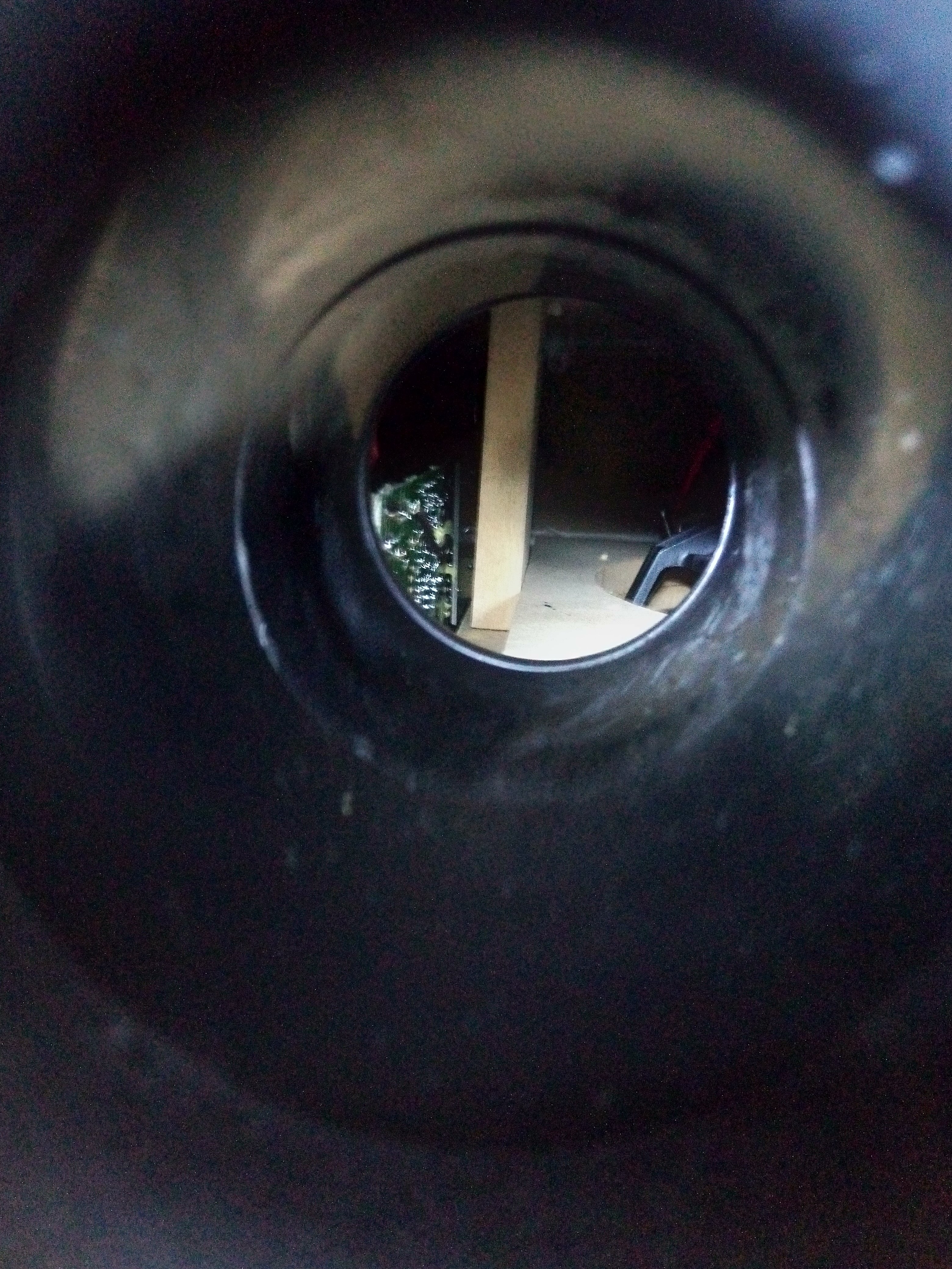

Ist das normal? Kann ich da was machen? Ich würde nämlich das Reflexrohr gerne nach vorne schauen lassen.
Es ist der Canton aus Post 13.

Siffer schrieb:
Ist Exhibitionismus unter Subwoofern weit verbreitet?
Zumindest nicht ungewöhnlich. Aber wer schaut schon direkt ins BR-Rohr?
Warum? Rein aus optischen Gesichtspunkten? Akustisch ist es nämlich ziemlich egal, in welche Richtung der BR-Ausgang zeigt, denn der Bass breitet sich ohnehin kugelförmig aus.
Mit der Ausbreitung weiß ich, es macht aber schon einen Unterschied, finde ich. Zumindest ist die Schwingung an der Wand (Rigips) deutlich stärker.
Vielleicht werde ich ihn aber auch zurück schicken, finde keine gut klingende Aufstellung. Vielleicht ist er auch einfach nur stark limitiert, oder einfach nichts für mich.
