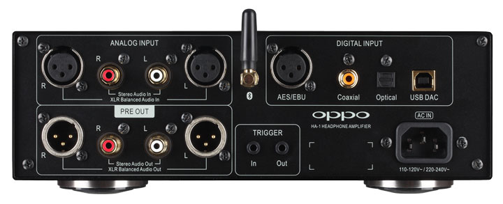

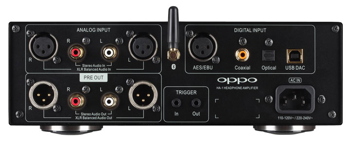

Da nur relativ wenig Platz ist, müssen es Kompaktlautsprecher sein, die dann am OPPO-HA1 angeschlossen werden sollen. Wobei ich noch nicht weiß, wie man Lautsprecher dort anschließt, wenn Kompaktlautsprecher auch mit einem Lautsprecherkabel kommen.

Deinen kopfhörer Verstärker wirst du nur als D/A Wandler verwenden können und benötigst noch einen Stereo-Verstärker bestenfalls mit xlr Eingängen.

Wieviel Power brauchen denn solche Lautsprecher? Der HA-1 hat schon einen Verstärker, reicht der nicht, wenn er auch locker für den HD800s reicht?
Ich würde nicht gleich 2000€ auf die Planke legen, das ist schon ne Menge Geld für zwei aktive Lautsprecher. Und ja, für den OPPO-HA1 brauchst du solche, am besten mit XLR-Eingang.

KH-Verstärker sind dafür ausgelegt, hochohmige Impedanzen zu betreiben. Wenig Strom, moderate Spannung.
Lautsprecher sind dagegen extrem niederohmige Impedanzen, da braucht man einen Verstärker mit extremer Stromstabilität. Kein Kopfhörerverstärker eignet sich dazu, passive Lautsprecher zu betreiben. Auch nicht der OPPo. KH-Verstärker sind im Prinzip Vorverstärker mit höherer Signalspannung.

Ein Pärchen Neumann KH120A wären eine Möglichkeit, die man per xlr an die Pre Outs des Oppo hängt. ggf. kombiniertt mit einem Sub, der unterhalb der 50Hz übernimmt, sofern notwendig. Aber auch hier: bei dem Budget unbedingt mehrere Boxen selbst probehören. Teurer ist nicht immer besser. Auch die Aufstellungssituation könntest Du präziser darlegen.

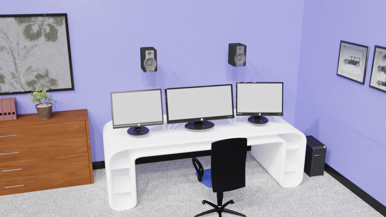

Das Zimmer sieht ungefähr so aus:
Hinter dem Stuhl ist nicht mehr viel Platz, weil der Raum relativ lang ist aber nicht sonderlich breit.
Die Lautsprecher wollte ich dann über den Monitoren an der Wand befestigen, weil auf dem Schreibtisch kein Platz mehr ist.

Bei der Vorauswahl kann man schon ein paar Dinge beachten, z.B. zu spitze oder flache Winkel im Stereodreieck vermeiden und Lautsprecher passend zum Hörabstand wählen. Einige der genannten Lautsprecher würde bei dieser Hörsituation ich schon aufgrund der Treiberabstände ausschließen.
