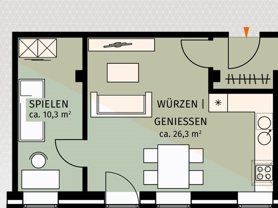

Hallo liebe Community :)
Demnächst steht ein Umzug an und ich möchte mich schon einmal informieren, was für Lautsprecher am besten zur neuen Wohnung passen würden. Die Aufstellung der Möbel orientiert sich am Beispiel vom Vermieter:
Der Sitzabstand liegt dabei bei 2m bis 2,5m. Das geplante Lowboard und die Couch können noch nach links oder rechts bewegt werden.
Aktuell besitze ich ein Onkyo HTX-22HDX System in einer 3.1 Konfiguration. Für die neue Wohnung würde ich gerne auf ein 2.0 oder 2.1 System wechseln.
Ich geh mal davon aus, dass Kompaktlautsprecher oder eine Soundbar und ggf. ein Sub die beste Lösung währen? Standlautsprecher sind wahrscheinlich für die geplante Aufstellung und Sitzentfernung eher suboptimal?
Vielen Dank für eure Hilfe!
Wenn du, was ich nicht anraten möche einen Standlautprecher rein gequetscht nicht in eine Ecke stellen möchtest empfehle ich auf das Board Kompaktlautsprecher (diese entkoppeln) oder zu einer Soundbar.
Es ist selten eine gute Lösung Standlausprecher zu Wandnah aufzustellen was bei einem von den Beiden wohl der Fall wäre.
Seh ich ähnlich. Standlautsprecher sind natürlich immer toll, aber sie brauchen Platz. Wenn du den nicht geben kannst, bzw. nicht gewillt bist, das zu tun - nimm kompakte.

also erstmal unterscheiden sich Kompakt- und Stand-LS viel weniger als die meisten Leute wahr haben wollen!
"normale" Stand-LS gehen vielleicht auf 40Hz runter, viele "kleine" Kompakte schaffen aber auch 50Hz, nur nicht ganz so laut, das ist eigentlich der Hauptunterschied.
daher gelten (nahezu) dieselben Regeln bei der Aufstellung!!!
also wenn es Stand-LS "in die Ecke gequetscht" shice klingt, dann tut es sehr wahrscheinlich ein Kompakter zu 99% genauso!
der einzige Vorteil von Kompakten ist, dass man i.d.R. viel flexibler bei der Aufstellung ist, man kann sie z.B. auf einem Tisch etwas weiter aus der Ecke heraus ziehen, was mit einem Stand-LS nicht so ginge.
"eigentlich" muss jeder LS mindestens 85cm Platz rundum haben, ganz grob. Das ergibt für die "Echos" (Reflexionen von den Wänden) einen Umweg von >1,7m was in etwa 5ms Laufzeit Unterschied entspricht. 5ms sind in etwa die Grenze, ab der das menschliche Gehör diese "extra Töne" recht eindeutig als Echos interpretiert und nicht versucht sie zur Ortung heran zu ziehen.
natürlich kann man auch Musik hören wenn die LS dichter an der Wand stehen, es geht dabei aber viel (eigentlich alles) an Bühnendarstellung verloren (wenn es denn überhaupt in der Quelle vorhanden war und die Tröten es auch unter optimalen Bedingungen wieder geben können).
die zweite wichtige Regel ist: so symmetrisch wie möglich, das ist hier leider auch nicht gegeben.
am Ende bleibt wie immer: ausprobieren, mit welcher Lösung DU zufrieden bist!

Also was ich so herauslese bestätigt, dass Standlautsprecher nicht wirklich gut geeignet sind um in eine Ecke gestellt zu werden und einfach Luft in alle Richtungen brauchen. Also ist die Frage ob etwas Kompaktes oder eine Soundbar.

Du hast die wichtigsten Informationen noch nicht geliefert: Wie hoch ist dein Anspruch an die Musikwiedergabe und wie hoch ist dein Budget?
An Hand deiner Zeichnung würde ich auf jeden Fall zu einer Soundbar tendieren. Aber wenn deine Klangansprüche natürlich eher in Richtung audiophil gehen, dann wäre das weniger eine Option. Und es hängt natürlich auch davon ab, wie viel Geld du bereit bist auszugeben.
