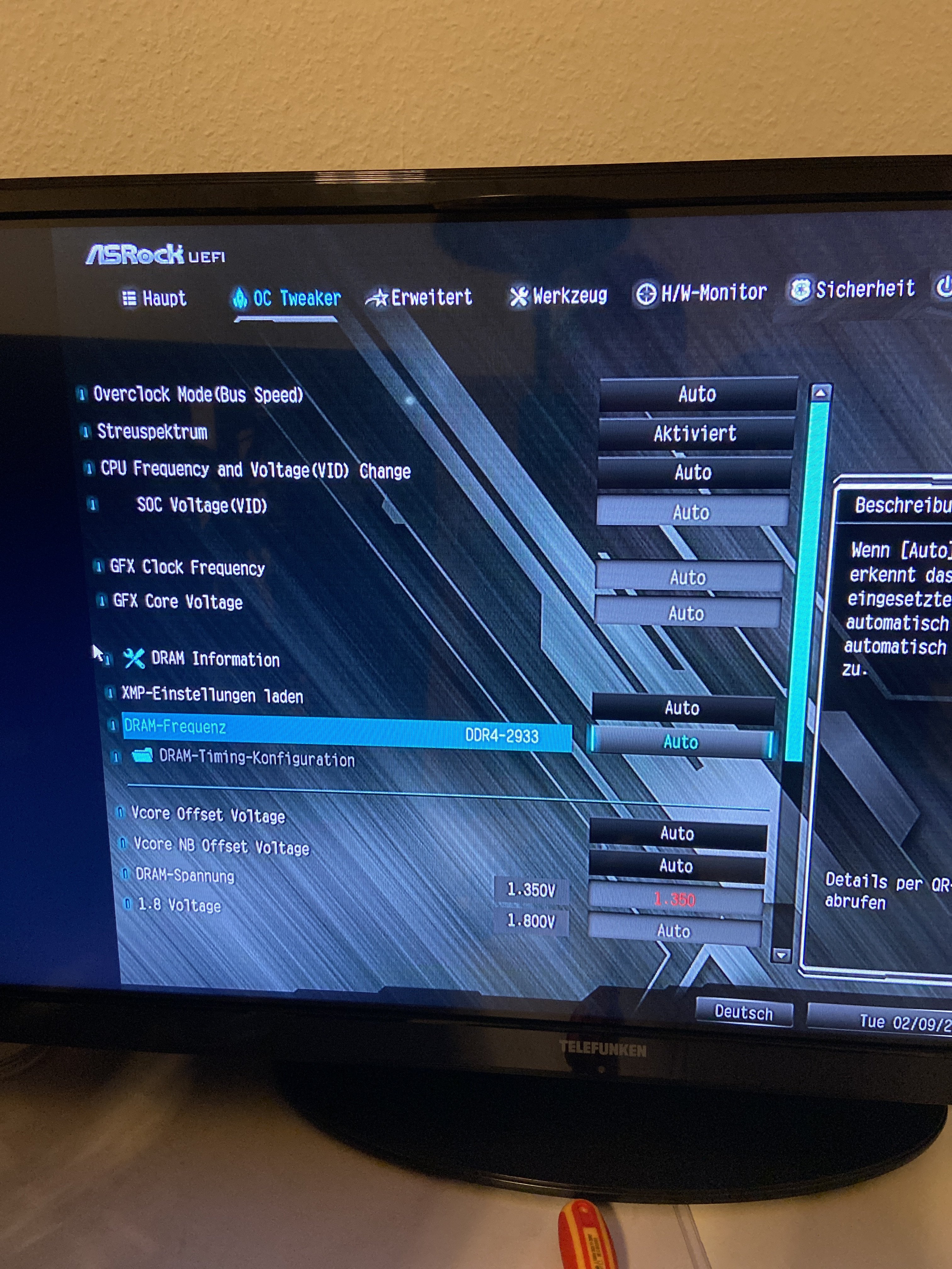

Ich hab es ganz zu Anfang mit den Starteinstellungen probiert. Aber es friert sogar im UEFI Modus ein.
Das ist die letzte Einstellung

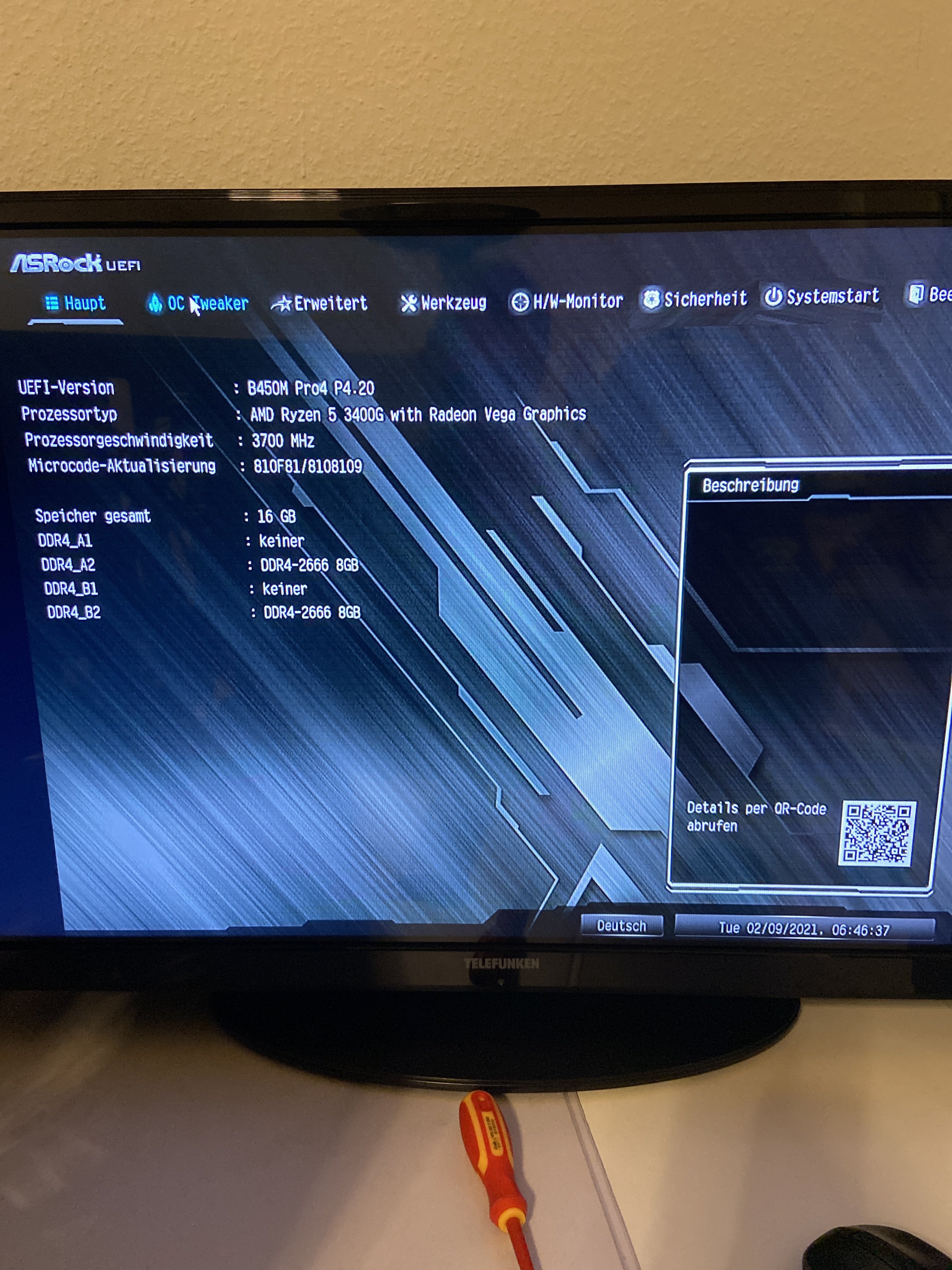

Aber muss ich irgendwelche Treiber installieren ?
Jetzt komme ich nicht mal mehr ins BIOS Menü
Es steht dauerhaft kein Signal auf meinem Monitor.
