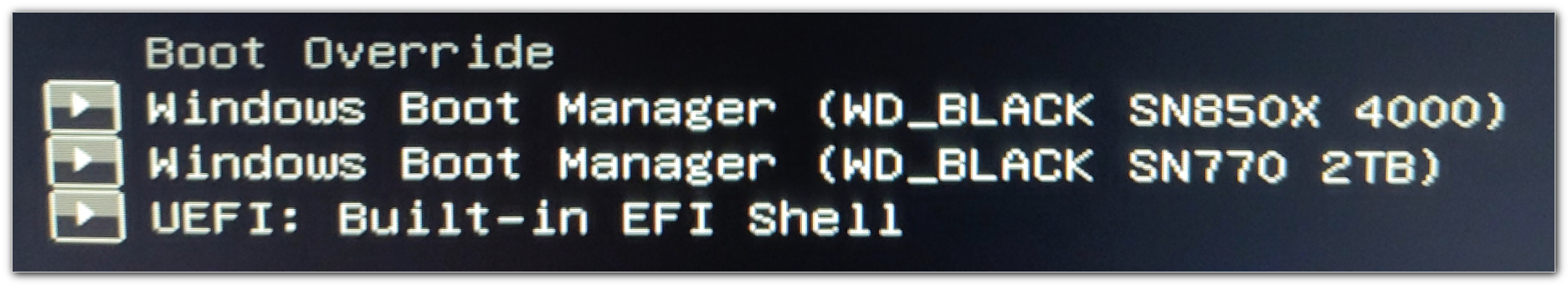

So. Alles schien geklappt zu haben. Der Klonvorgang zeigte keine Fehler. So die beiden SSDs getauscht. Im BIOS taucht unter der Bootreihenfolge nur die 4-er auf – anscheinend normal, da SSDs in einem (Motherboard-) Slot wohl gegenüber SSD, die sonstwie/-wo angeschlossen sind, priorisiert werden:
Unter Boot Override hingegen auch die 2-er:

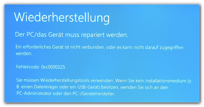

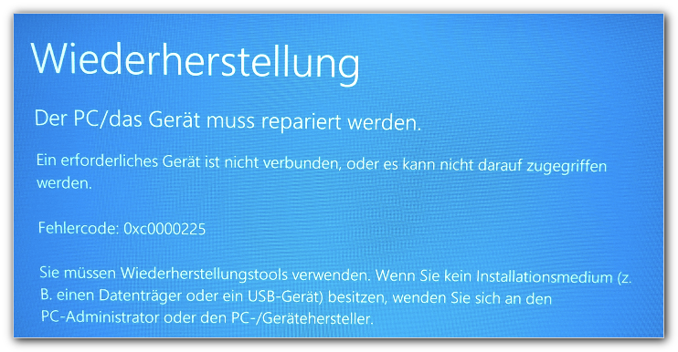

Doch beim Booten über die 4-er kommen diese Meldungen:
Wiederherstellung: Der PC/das Gerät muss repariert werden. Die Anwendung oder das Betriebssystem konnte nicht geladen werden, da eine erforderliche Datei fehl oder Fehler enthält
Wiederherstellung: Der PC/das Gerät muss repariert werden. Ein erforderliches Gerät ist nicht verbunden...
  • Wiederherstellung: Der PC/das Gerät muss repariert werden. Die Anwendung oder das Betriebssystem konnte nicht geladen werden, da eine erforderliche Datei fehl oder Fehler enthält
  • Wiederherstellung: Der PC/das Gerät muss repariert werden. Ein erforderliches Gerät ist nicht verbunden...
Der Bootvorgang (temporär via Boot Override) über die 2-er funktioniert hingegen und nutze ich auch gerade.

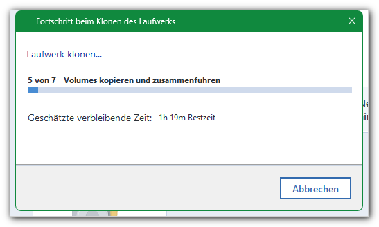

Doch bevor ich den Klonvorgang wiederhole, so wäre wohl mal ein komplettes Backup – ebenfalls über Acronis? – vonnöten, oder? Bisher nur die wichtigsten Ordner gesichert. Die sonstigen befinden sich in zwei Clouds.
Also, tatsächlich den Klonvorgang wiederholen und hoffen, dass es danach klappt?

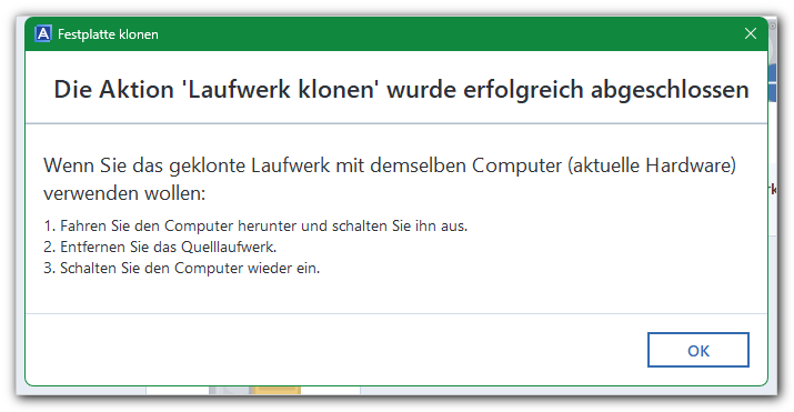

Immerhin hatte ich das Gefühl, dass die Klonvorgang kürzer war als 1:20 Stunden:
Acronis: Laufwerk klonen, Fortschritt
Acronis: Die Aktion Laufwerk klonen wurde erfolgreich abgeschlossen

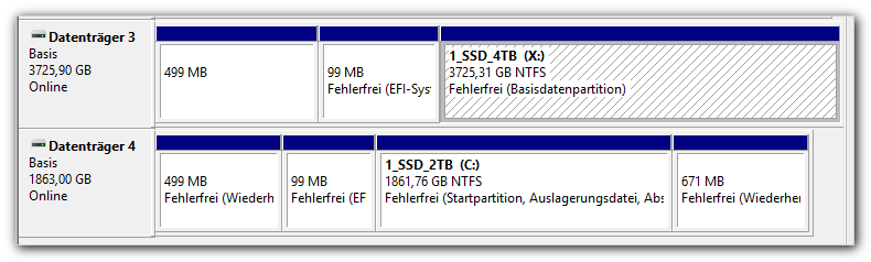

Die beiden SSDs sehen derzeit, mit Boot über "1_SSD_2TB", so aus:

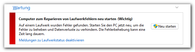

Tatsächlich stimmt da was nicht, auf der neuen 4-er:
chkdsk:
beginnend mit:
Phase 1: Die Basisdatei-Systemstruktur wird untersucht...
Der Attributeintrag (80, "") aus dem Datensatzsegment "21"
ist beschädigt.
Die Attributliste für die Datei "4FEA" ist beschädigt.
Der Attributeintrag (80, OECustomProperty) aus dem Datensatzsegment "5A9A"
ist beschädigt.
Der Attributeintrag (80, OECustomProperty) aus dem Datensatzsegment "6467"
ist beschädigt.
Der Attributeintrag (80, OECustomProperty) aus dem Datensatzsegment "67B5"
ist beschädigt.
Die Attributliste für die Datei "11CB0" ist beschädigt.
Die Attributliste für die Datei "14A5A" ist beschädigt.
Die Attributliste für die Datei "16E77" ist beschädigt.
Die Attributliste für die Datei "1781E" ist beschädigt.
Die Attributliste für die Datei "1CEE7" ist beschädigt.
Der Attributeintrag (80, OECustomProperty) aus dem Datensatzsegment "1D15D"
ist beschädigt.
Der Attributeintrag (80, OECustomProperty) aus dem Datensatzsegment "1D178"
ist beschädigt.
Der Attributeintrag (80, OECustomProperty) aus dem Datensatzsegment "24533"
ist beschädigt.
Der Attributeintrag (80, OECustomProperty) aus dem Datensatzsegment "24AA7"
ist beschädigt.
Die Attributliste für die Datei "2DB4B" ist beschädigt.
Die Attributliste für die Datei "4E1CE" ist beschädigt.
Die Attributliste für die Datei "4E27F" ist beschädigt.
Die Attributliste für die Datei "55F36" ist beschädigt.
Die Attributliste für die Datei "56D7B" ist beschädigt.
Die Attributliste für die Datei "62014" ist beschädigt.
Die Attributliste für die Datei "62D07" ist beschädigt.
Die Attributliste für die Datei "6CB9B" ist beschädigt.
Die Attributliste für die Datei "6DC57" ist beschädigt.
Die Attributliste für die Datei "6DE4B" ist beschädigt.
Die Attributliste für die Datei "6DFE9" ist beschädigt.
Die Attributliste für die Datei "6DFF4" ist beschädigt.
Die Attributliste für die Datei "6DFF6" ist beschädigt.
Die Attributliste für die Datei "6E00F" ist beschädigt.
Die Attributliste für die Datei "6E058" ist beschädigt.
Die Attributliste für die Datei "6E083" ist beschädigt.
Die Attributliste für die Datei "6E085" ist beschädigt.
Die Attributliste für die Datei "6E086" ist beschädigt.
Die Attributliste für die Datei "6E9F6" ist beschädigt.
Die Attributliste für die Datei "6E9FA" ist beschädigt.
Die Attributliste für die Datei "6F09D" ist beschädigt.
Der Attributeintrag (80, OECustomProperty) aus dem Datensatzsegment "758BA"
ist beschädigt.
Die Attributliste für die Datei "95C71" ist beschädigt.
Die Attributliste für die Datei "A7B69" ist beschädigt.
Die Attributliste für die Datei "AE1B4" ist beschädigt.
Die Attributliste für die Datei "B15DF" ist beschädigt.
Die Attributliste für die Datei "B15E5" ist beschädigt.
Die Attributliste für die Datei "B2AE9" ist beschädigt.
Die Attributliste für die Datei "B2B80" ist beschädigt.
Wie konnte/kann dies leider passieren?
